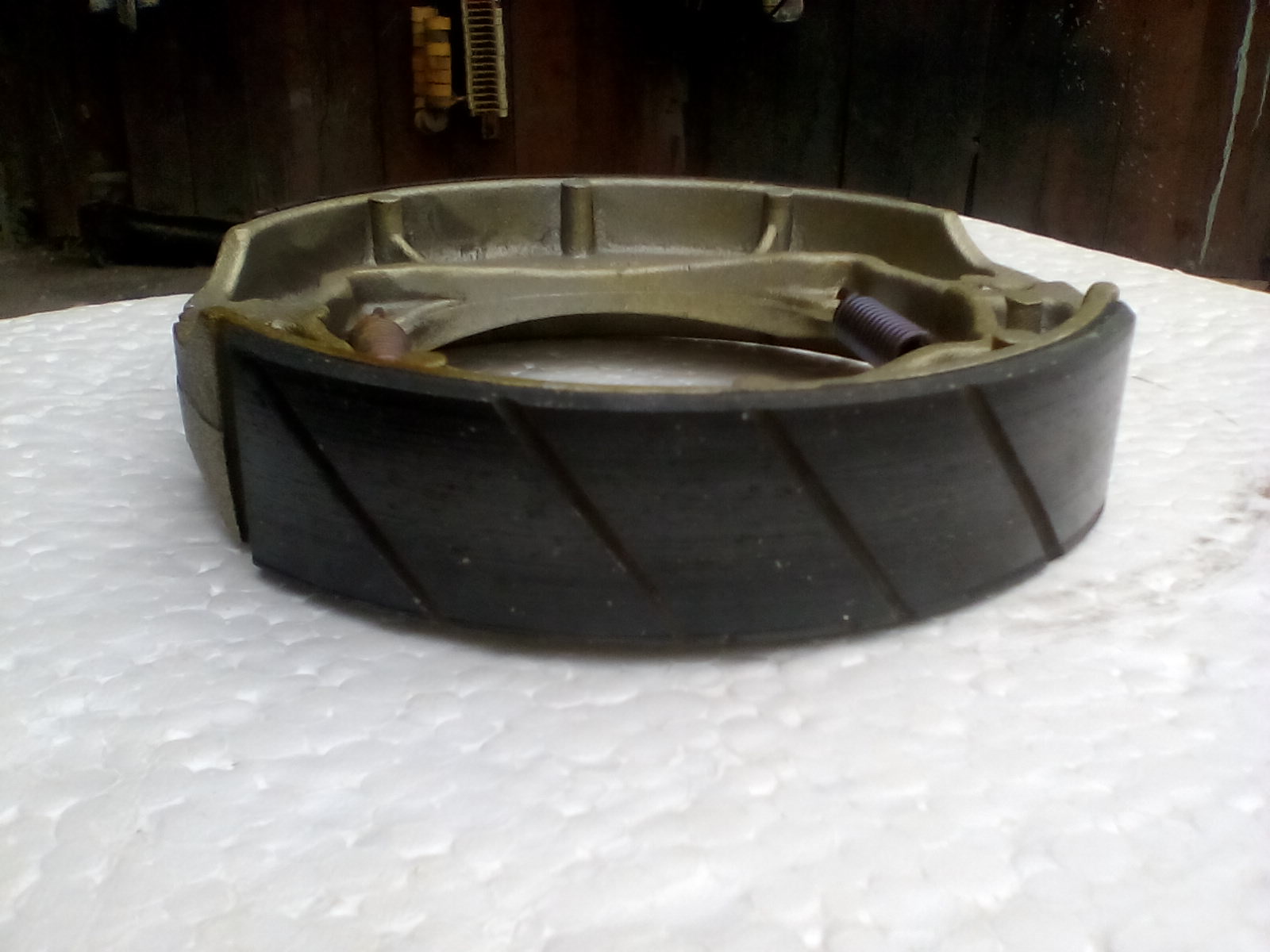

Шота Ишхнели, благодарю за видео, не ожидал что так барабанные тормоза могут тормозить,а не помните, какой фирмы у вас колодки? Вы говорили 200 грн что-ли, у нас даже цен таких нет, одна дешевка. Может поэтому у меня (как и у многих форумчан) сложилось мнение, что барабанные тормоза плохо тормозят.
 Заголовок повідомлення: Re: Мотор-колесный спорткар Speedster
#54121Повідомлення 14 бер 2018, 20:22
Фирму не помню, они идут в блистере, черные, на вид как из угля с насечками как на батоне. К сожалению блистер я выбросил, но есть старые колодки с износом 50%, завтра сфоткаю, покажу. Колодки это пол дела, надо еще тросики в качественных рукавах, которые при создании усилия не сжимаются и не делают тормоза ватными. Те что стоят на Спидстере в желтых рукавах неплохие, 150 грн за штуку, на ощупь сильно отличаются от обычных черных, гораздо тверже. Но и угол между тросом и рычагом на механизме раздвигающим колодки должен быть 90 градусов. Если все это выполняется и отрегулировано, то уже при сантиметровом ходе ручки тормоза ощущается хорошее тормозное усилие и уверенность в тормозах, жмете дальше и вскоре блокировка, причем колеса в жигулевской резине, а в обычной должно быть еще лучше. Единственное в чём они уступают дисковой гидравлике, это большее усилие на ручке.
#54228Повідомлення 16 бер 2018, 06:19
Вот фото тормозных колодок.

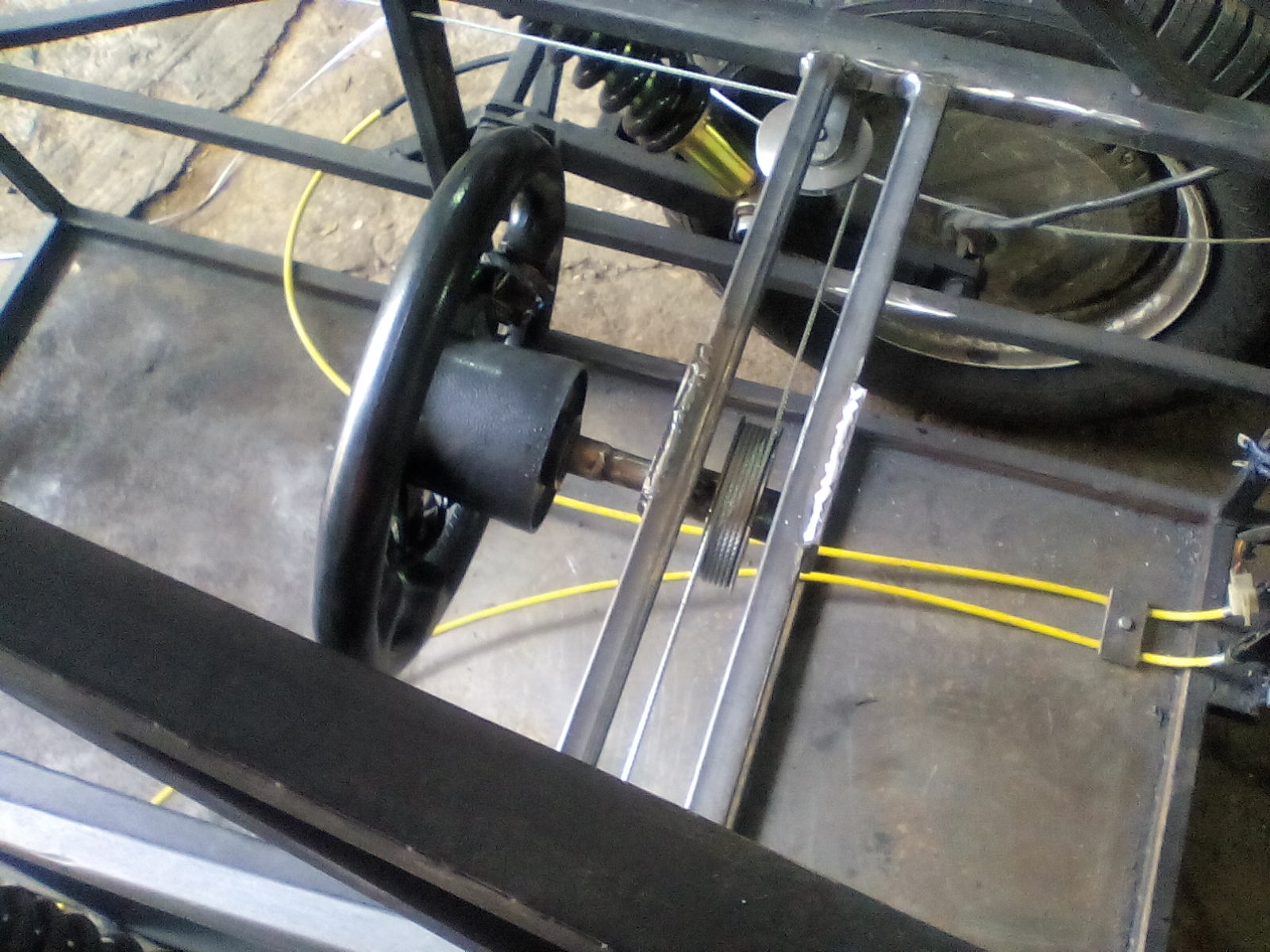

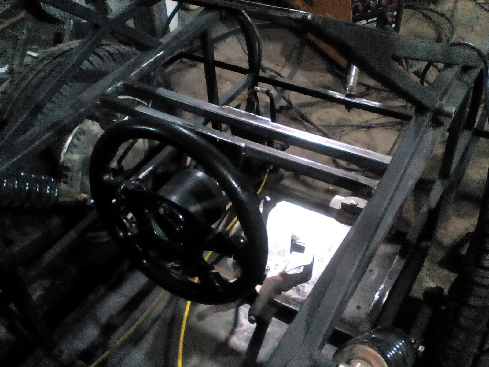

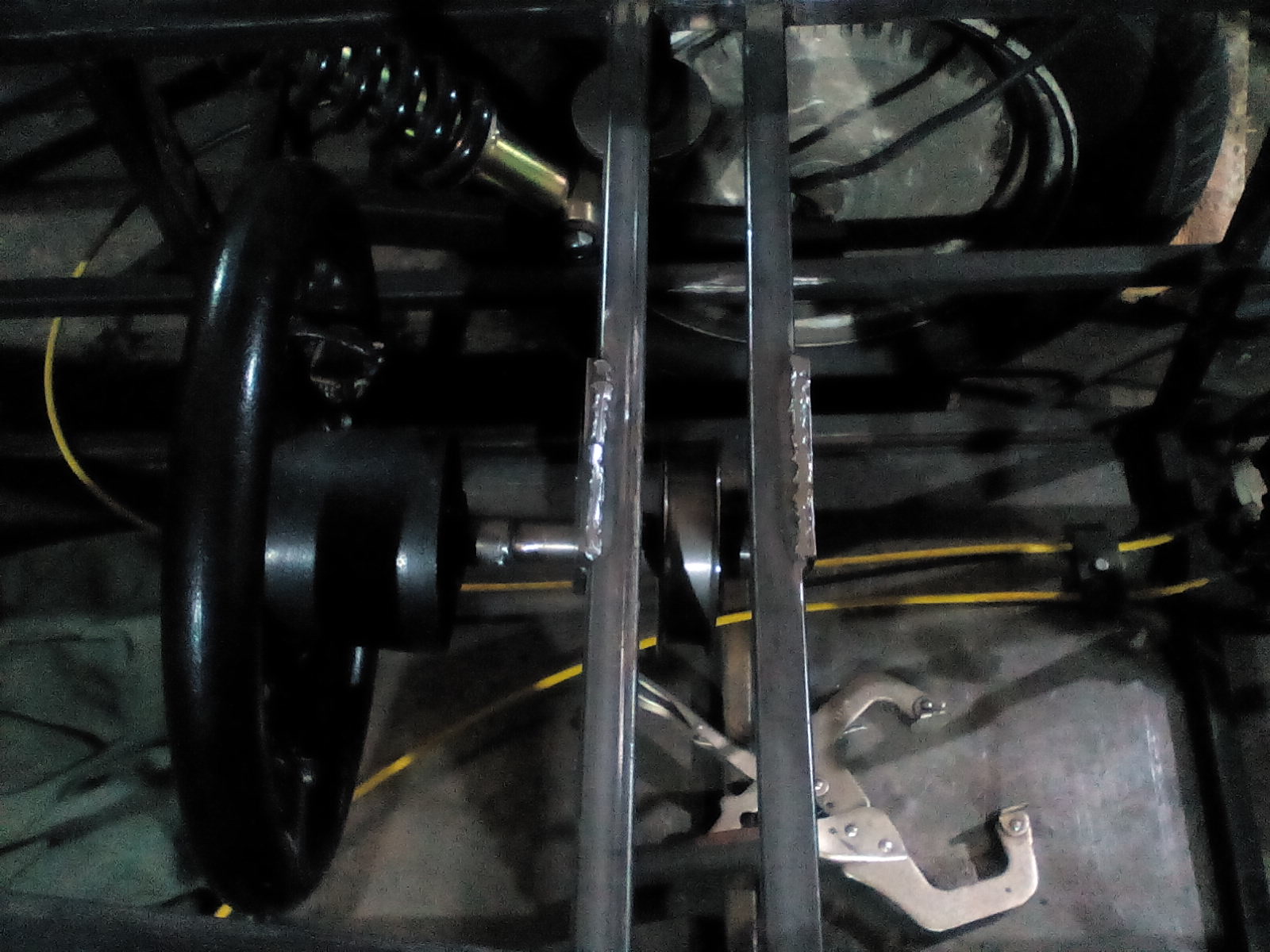

Начали переносить рулевой шкив, хотели поставить его перед перекладиной для облегчения контроля троса и доступа, но поняли, что необходимо изменить саму конструкцию рулевого вала, тк есть возможность существенно облегчить и уменьшить её, а дальше одно зацепилось за другое). В общем чуть изменили посадку пилота, руль стал ниже, его диаметр уменьшили с 320 до 250 мм, улучшился обзор, сбросили чуть более килограмма веса, конструкция визуально стала изящнее и технологичнее.
#54394Повідомлення 18 бер 2018, 15:57
Звідки: Украина. Подольск
С нетерпением ждем выезд своим ходом, а не на буксире/толкаче.
#54395Повідомлення 18 бер 2018, 17:04
Мы неожиданно наткнулись на дефицит рулей диаметром 250 мм. Возможно придётся изготавливать своими силами.
#54668Повідомлення 21 бер 2018, 22:43
Сегодня установили новую облегченную рулевую систему, пока ожидаем новый руль временно установили старый, завтра поставим трос.

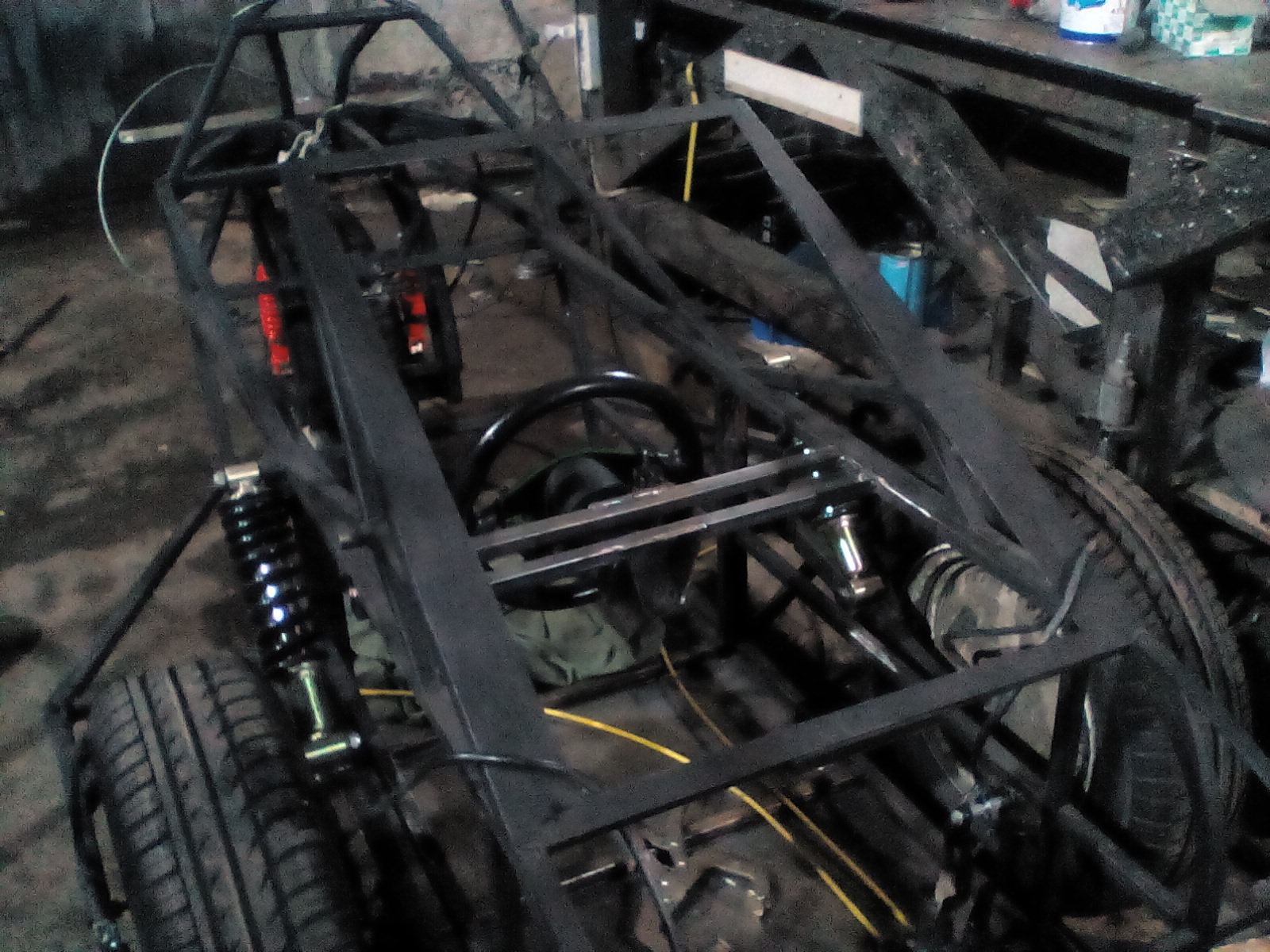

#54695Повідомлення 22 бер 2018, 15:23
Спидстер с тросом. Рулевое теперь "шепчет", работает очень тихо, благодаря небольшому изменению формы шкивов.
