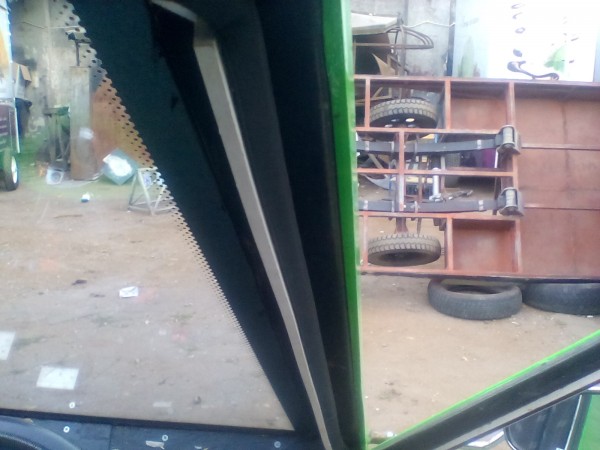

По уплотнителям дверей: стоит круглая уплотнительная самоклеящаяся резина диаметром 10 мм, приклеена к внутренней накладке дверного проема и при закрытии выжимается силой электромагнитного замка, заполняя пространство, образуемое разными размерами профилей проема (25*25) и двери (20*20). Фото выложу вечером. Закрывается герметично и при установленных стеклах отсекает уличный шум.

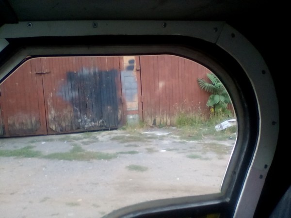

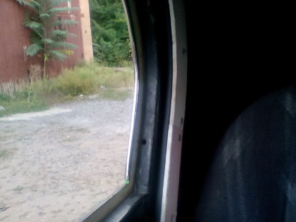

#42449Повідомлення 18 вер 2017, 18:25
Не знаю на сколько информативно получилось, обфоткал дверной проем с разных положений.
