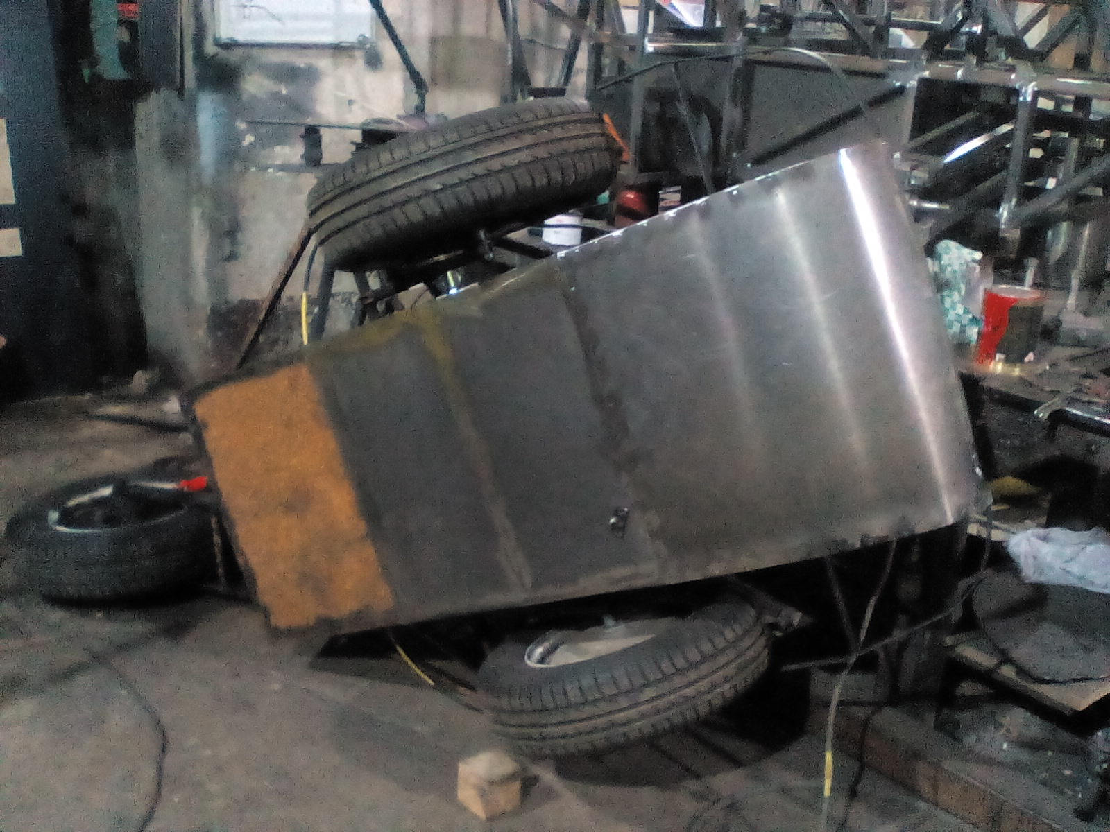

Зашили днище листовым металлом 0.8 мм, предварительно накомпостировав по периметру отверстия для сварки.

 Заголовок повідомлення: Re: Мотор-колесный спорткар Speedster
#54715Повідомлення 22 бер 2018, 22:01
Звідки: Украина.Кировоград
Мій електротранспорт: ЗАЗ 965
можна амфібію зробить з таким дном :)

Шота Ишхнели писав(ла):
ох и тесная машинка получилась...
#54740Повідомлення 23 бер 2018, 09:54
Да, Спидстер не жалует пилота излишеством места, он такой же ширины как и Страйк, но при этом у него еще аккумуляторы в бортах.
