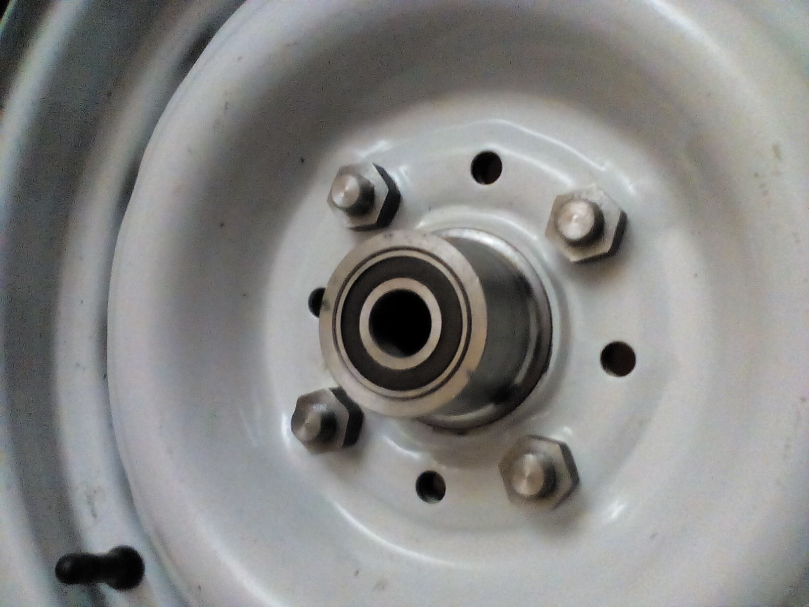

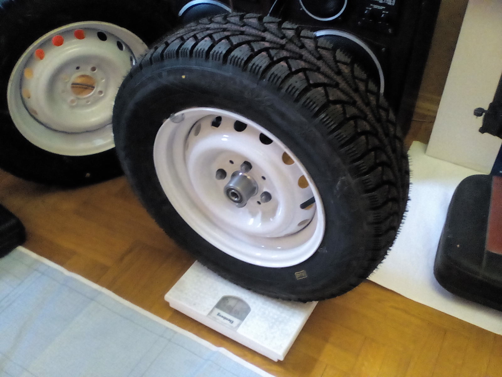

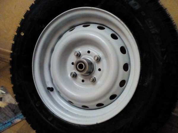

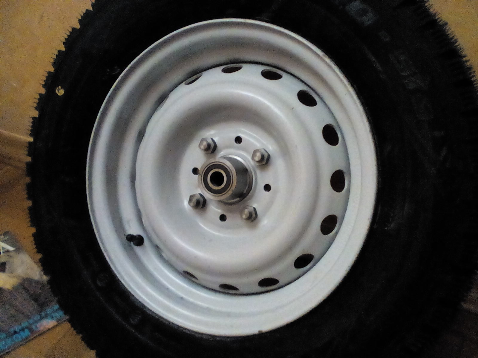

Самодельная ступица для установки Жигулёвских колёс на одноместный электромобиль. И собственно колёса:
IMG_20160211_194148.jpg [ 267.31 КБ | Переглядів: 10157 ]
IMG_20160211_194158.jpg [ 260.31 КБ | Переглядів: 10157 ]
IMG_20160211_194232.jpg [ 249.44 КБ | Переглядів: 10157 ]

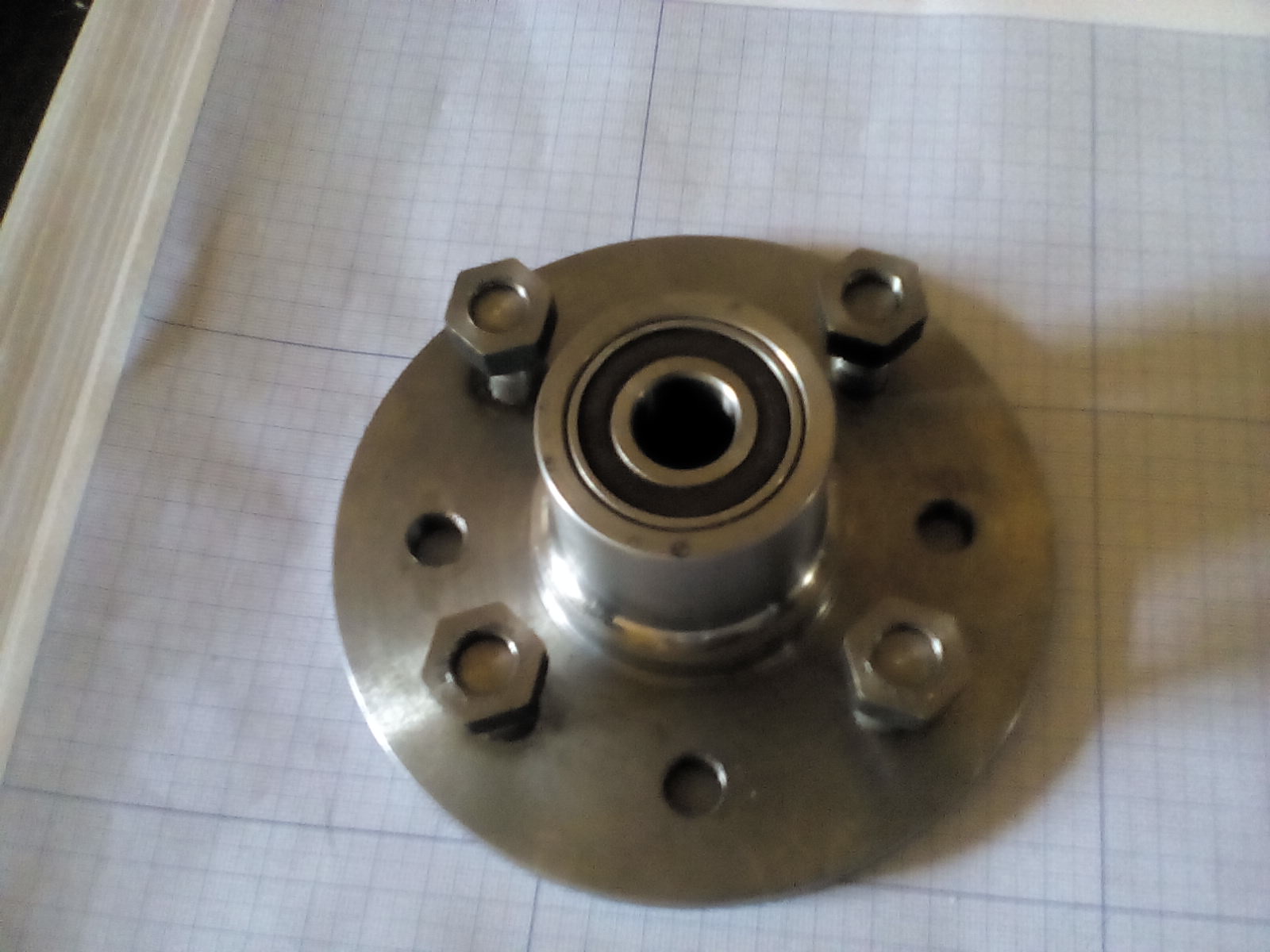

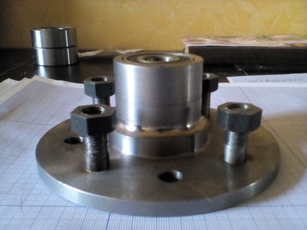

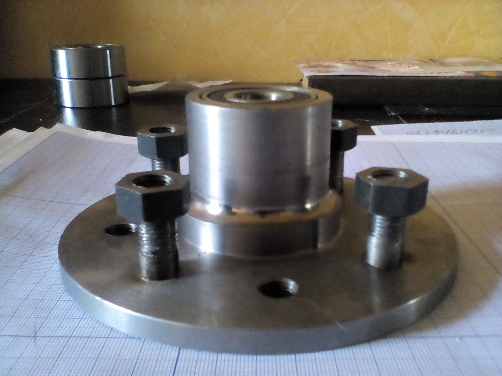

Фото самой ступицы без диска, сделана из двух частей, сварена и обработана.
IMG_20160212_135452.jpg [ 230.69 КБ | Переглядів: 10136 ]
IMG_20160212_135506.jpg [ 269.06 КБ | Переглядів: 10136 ]

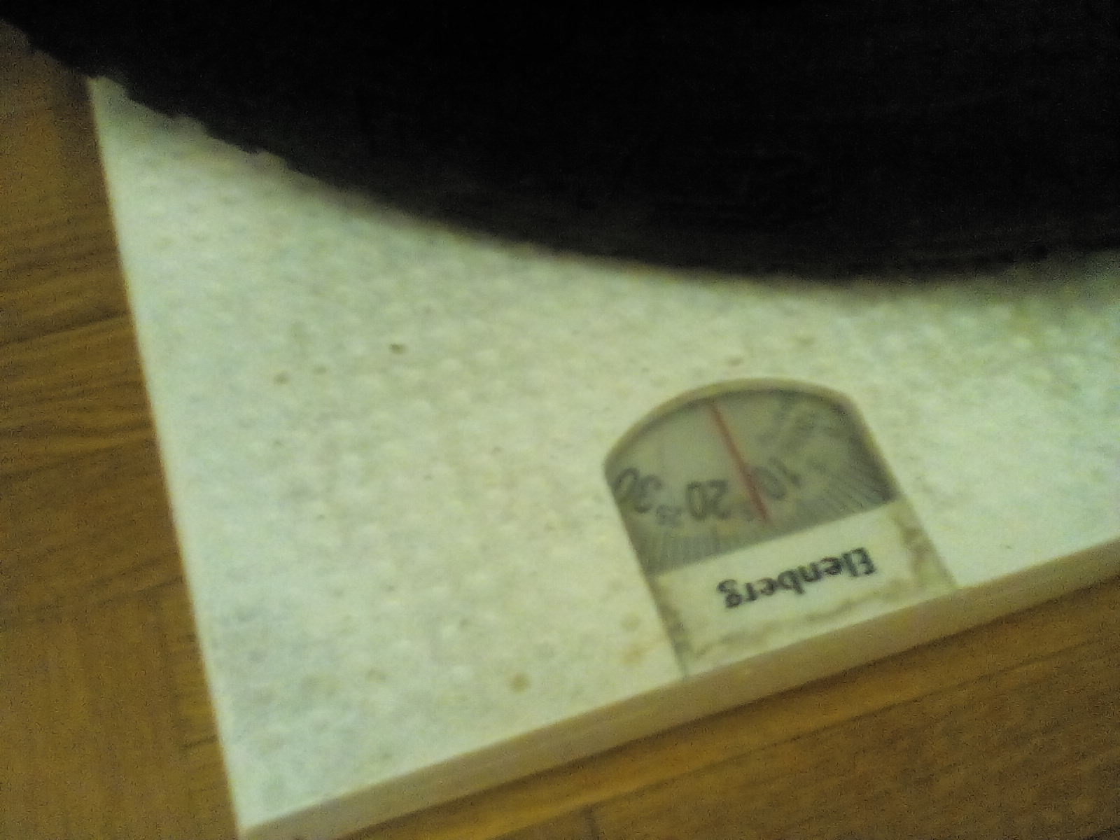

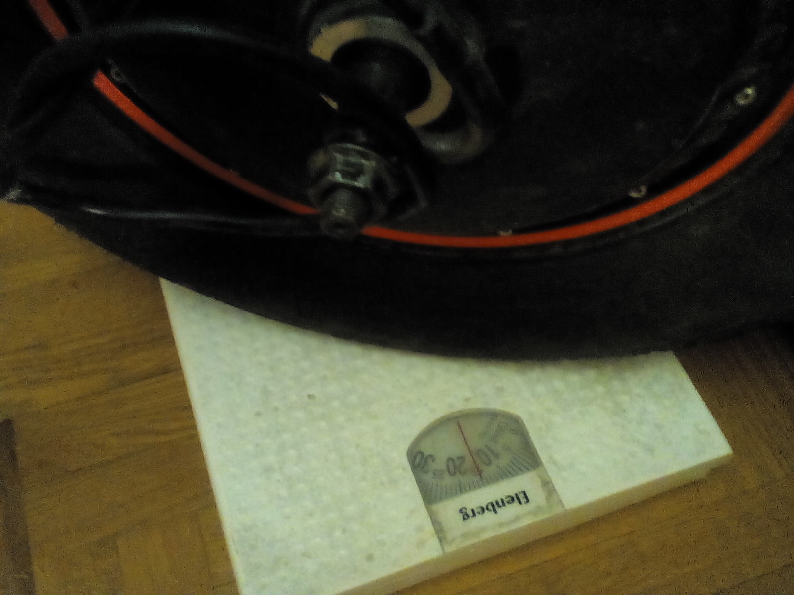

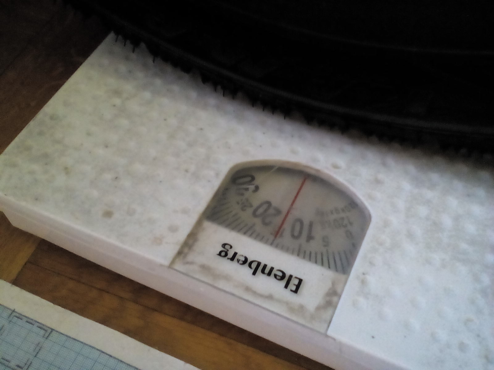

А теперь нанесем удар по любителям сказок о неподрессоренных массах. Как я говорил выше на одноместном электромобиле будут стоять четыре одинаковых Жигулёвских колёса 175/70r13, передние будут одеты на штатные диски от шестерки, задние на слегка модифицированные мотор колёса. Итак проводим взвешивание и получаем: вес колеса с Жигулёвским диском и ступицей без тормоза 15 кг, вес мотор колеса с оковской резиной и тормозом тоже 15 кг! Вследствие модификации мк и обувания в жигулевскую резину вес увеличится на 1.7 кг (проверено) и составит 16.7 кг. Но поскольку в Страйке задняя подвеска на маятниках, она легче передней на вес поворотных кулаков, наконечников рулевых тяг, осей и подшипников. Таким образом неподрессоренные массы передних обычных и задних с мк колёс примерно одинаковы (мк чуть легче). Но на Страйке не предусмотрены передние тормоза, а на мк вес с барабанным тормозом, таким образом при использовании одинаковой резины колёса с мк оказались не тяжелее колёс на обычных Жигулёвских дисках, а при использовании любого, даже самого простого тормоза в случае со Страйком неподрессоренная масса передних колёс будет выше, при использовании вместо задних маятников подвески аналогично передней, как минимум равна.

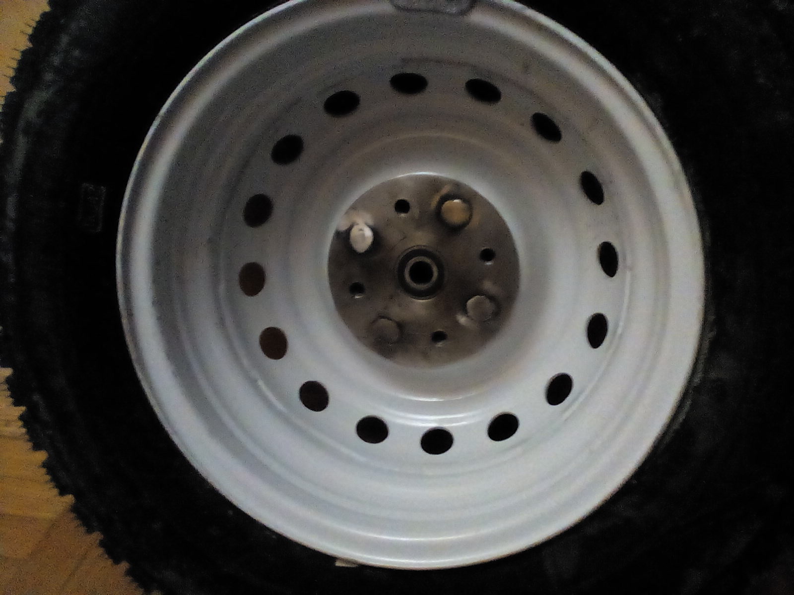

Забыл выложить фото)
IMG_20160212_140238.jpg [ 271.19 КБ | Переглядів: 10128 ]
IMG_20160212_140301.jpg [ 198.44 КБ | Переглядів: 10128 ]
IMG_20160207_233142.jpg [ 250.06 КБ | Переглядів: 10128 ]
IMG_20160207_233146.jpg [ 242.81 КБ | Переглядів: 10128 ]
