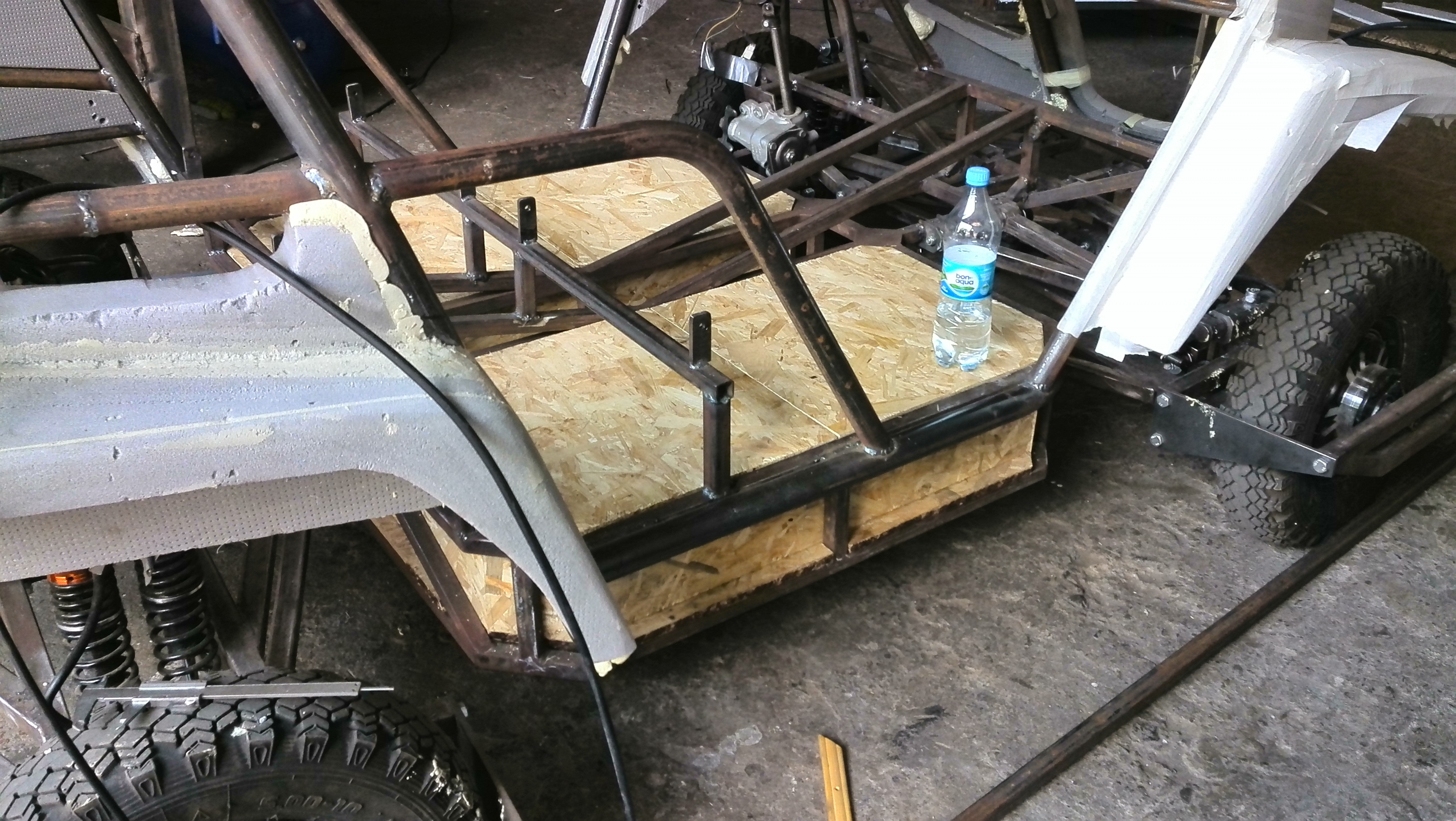

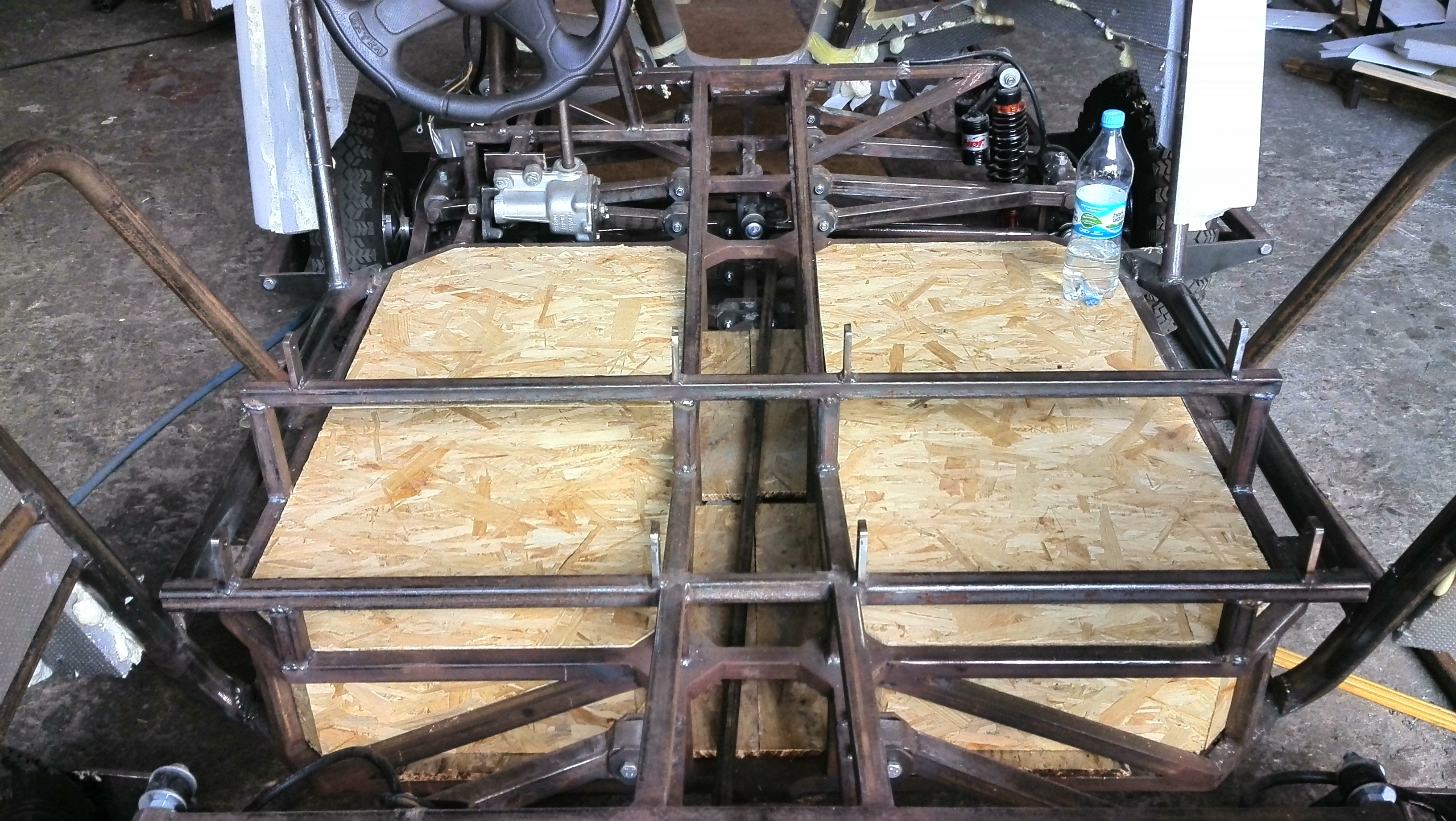

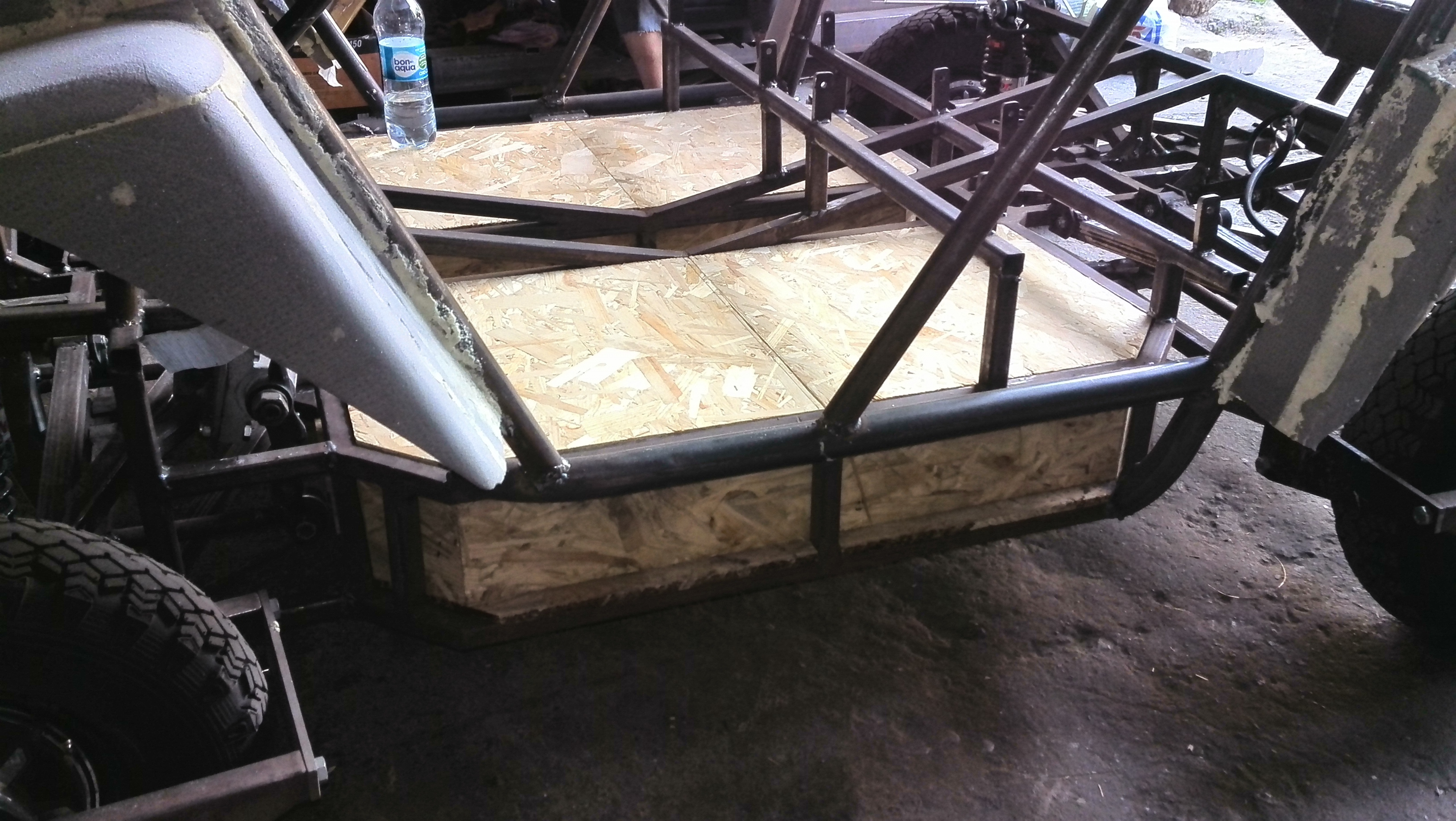

Аккумуляторный отсек с крышками, они же пол в салоне.

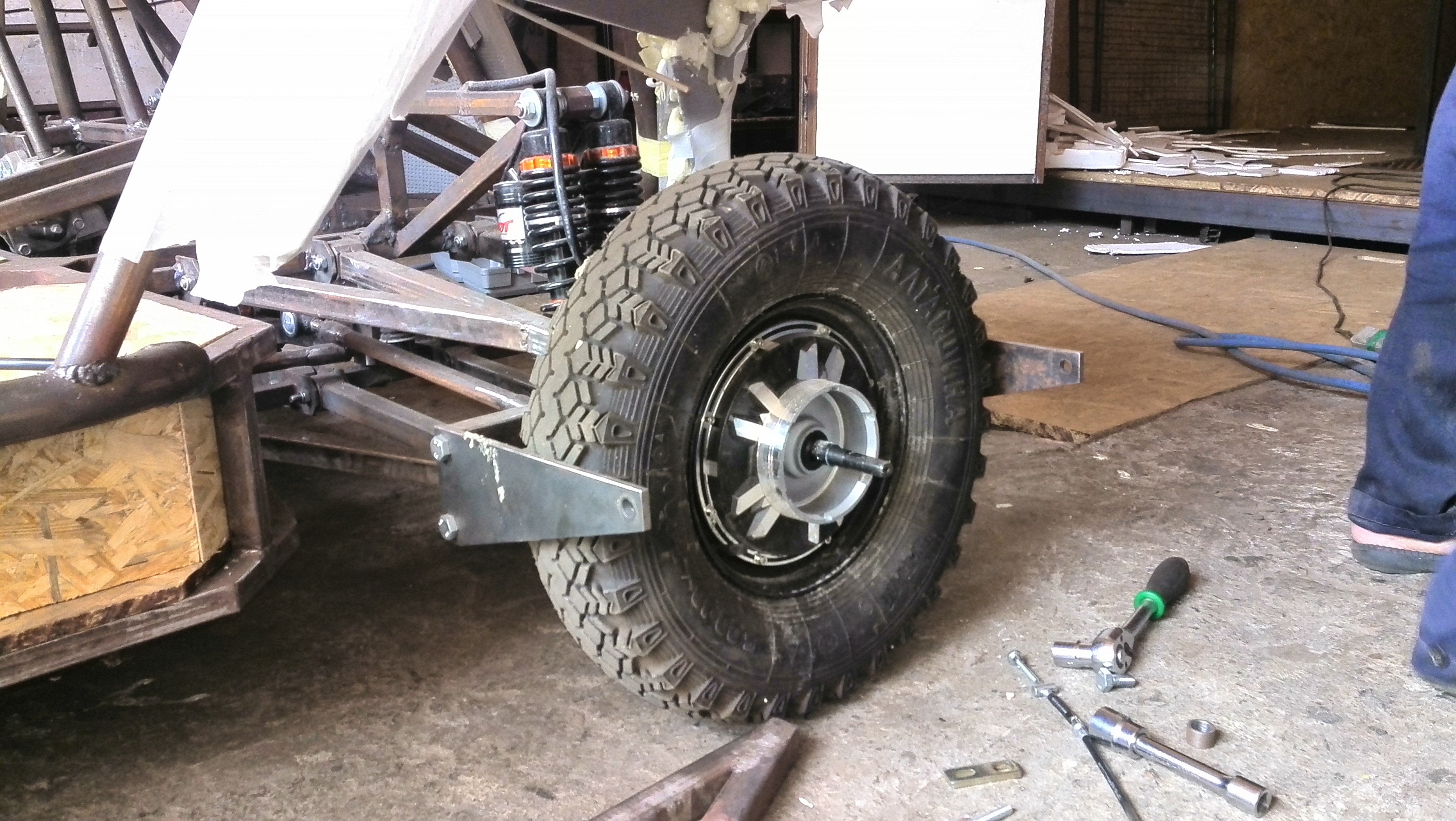

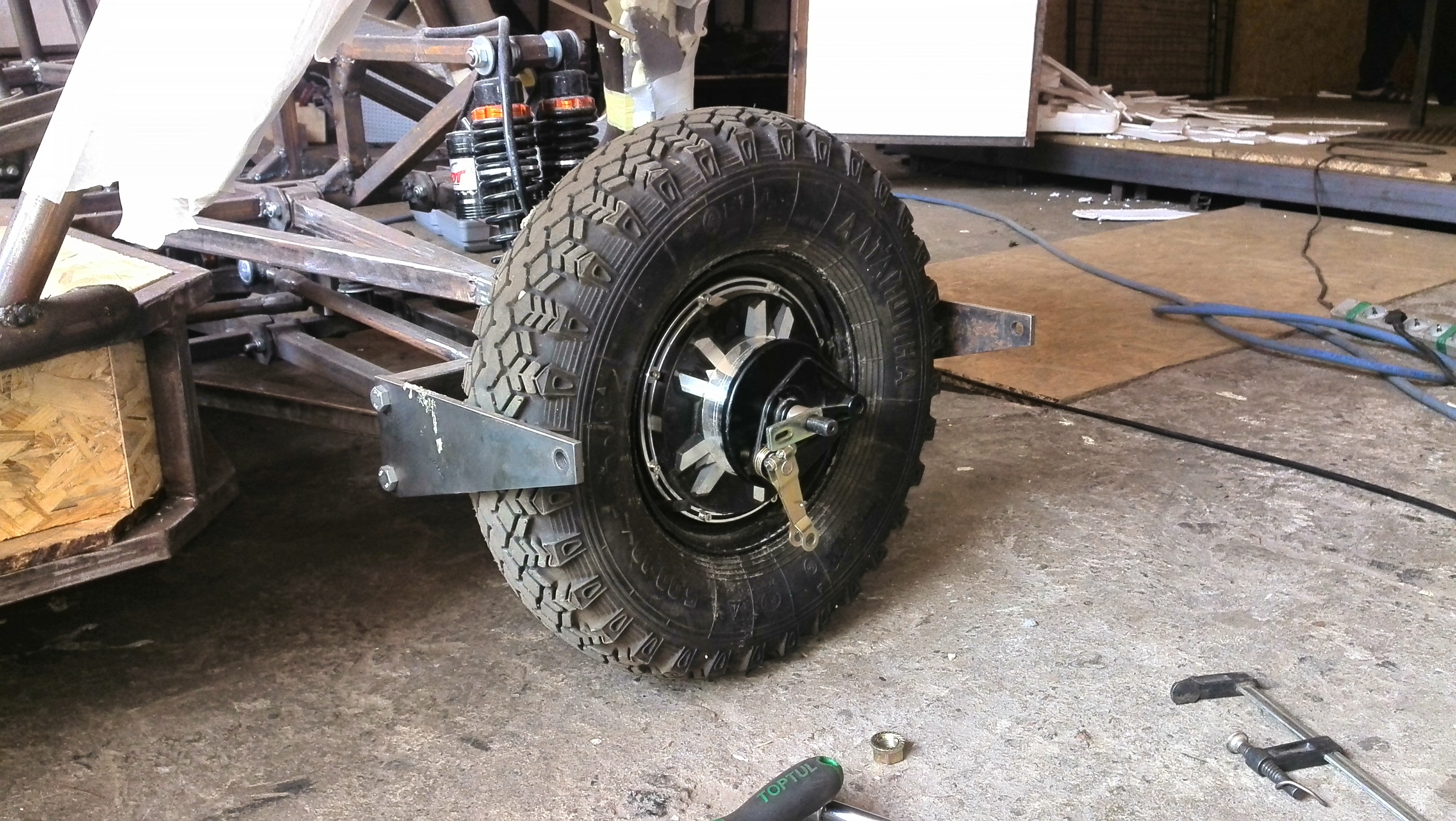

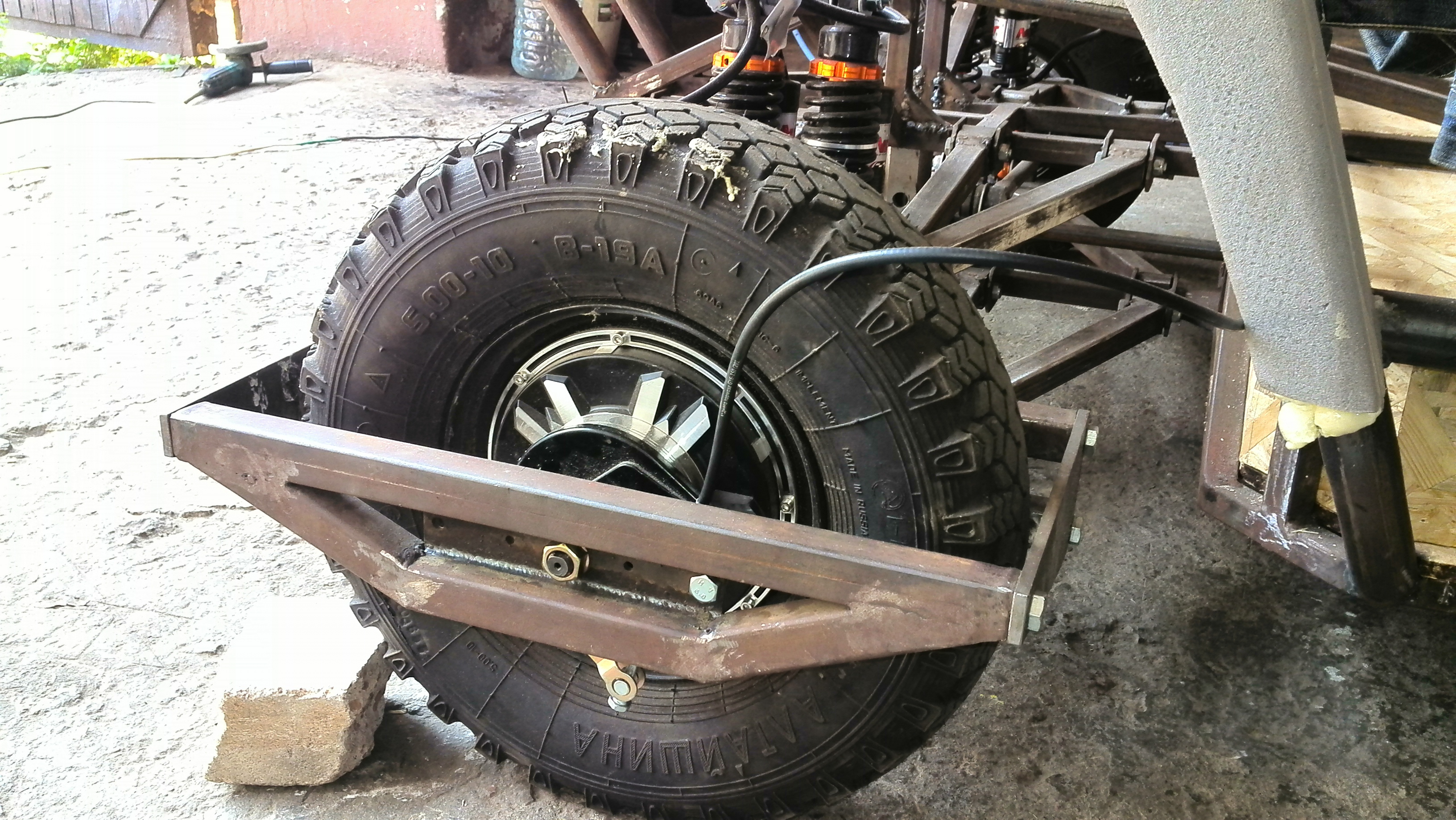

Сегодня занимаемся тормозами, делаем крепления для тросиков на колёсных тележках и полностью самодельную педаль тормоза, которая будет синхронно управлять четырьмя тросиками.
А как же распределение тормозных усилий?
 Заголовок повідомлення: Re: Проект Х
#10864Повідомлення 09 лип 2015, 13:11
Механически, где больше накрутил там и хватает раньше и сильней)
#10866Повідомлення 09 лип 2015, 13:38
А достаточно эффективности при механическом натяжении для четырех ведущих колес?
Какая максимальная скорость предполагается?
И какой расчетный вес Проекта Х?

Максимальная скорость 70 км/ч, полная масса 650 кг. По поводу свинца, мы и будем на нём тк. эта машина будет работать в зоопарке и ставить литий нет смысла. Литий будем ставить на машины более серьёзные (следующие проекты). Кстати, поставил литий на велосипед 48 вольт 10 ач, вместо свинца 48 вольт 12 ач. Батарея фирменная EVEL. Пробег упал почти вдвое, но легкая и быстро заряжается, не доволен(

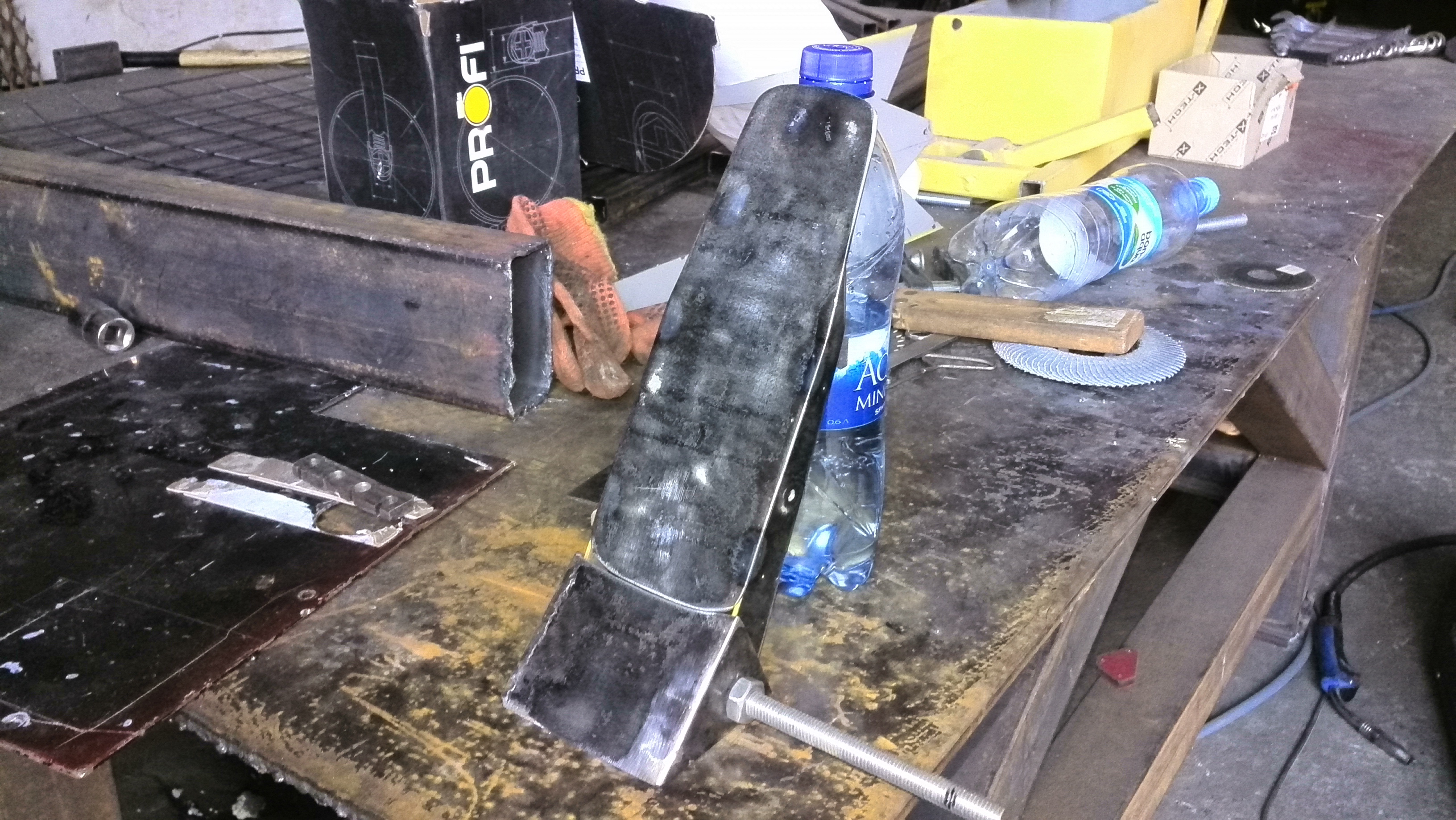

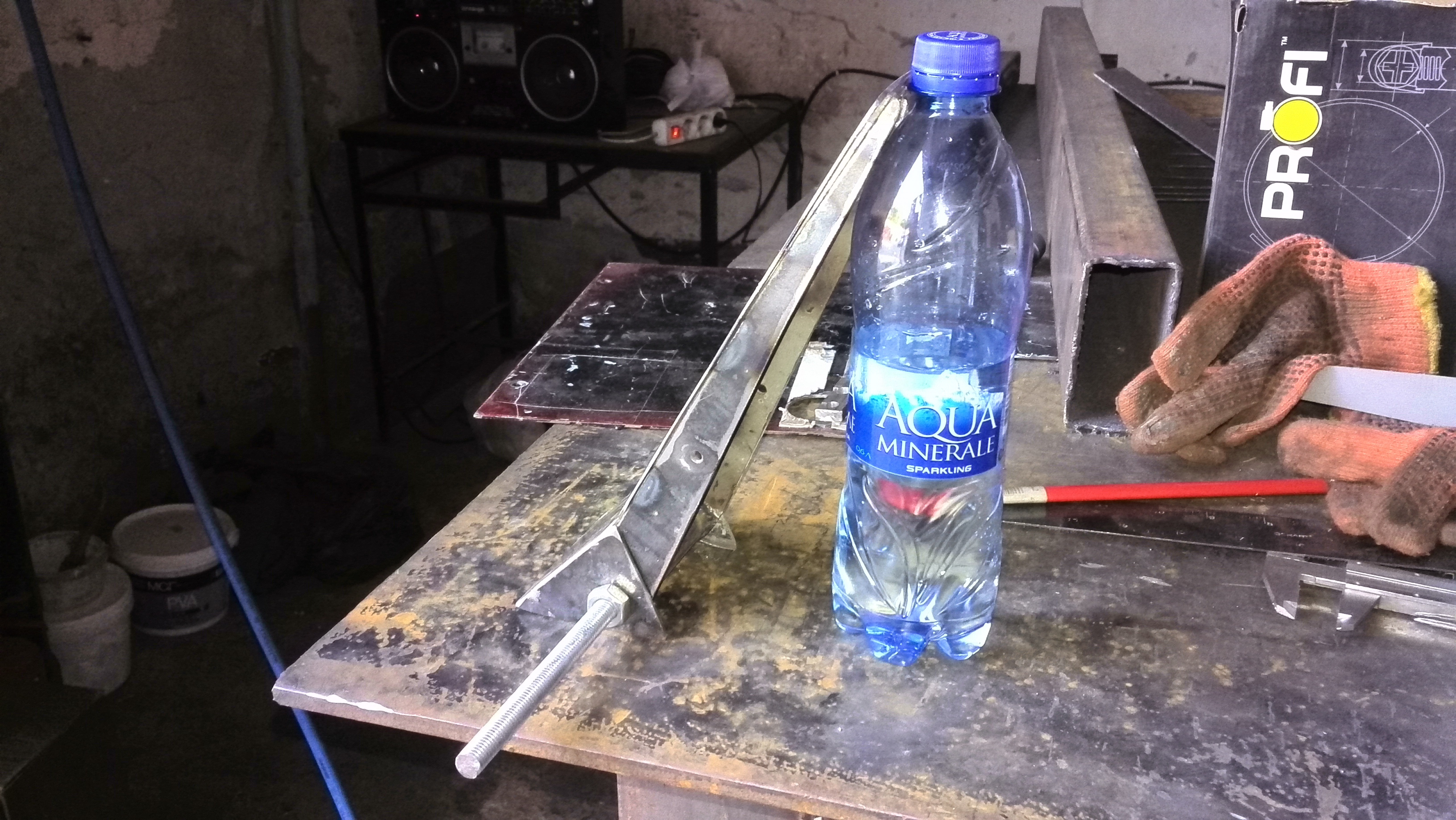

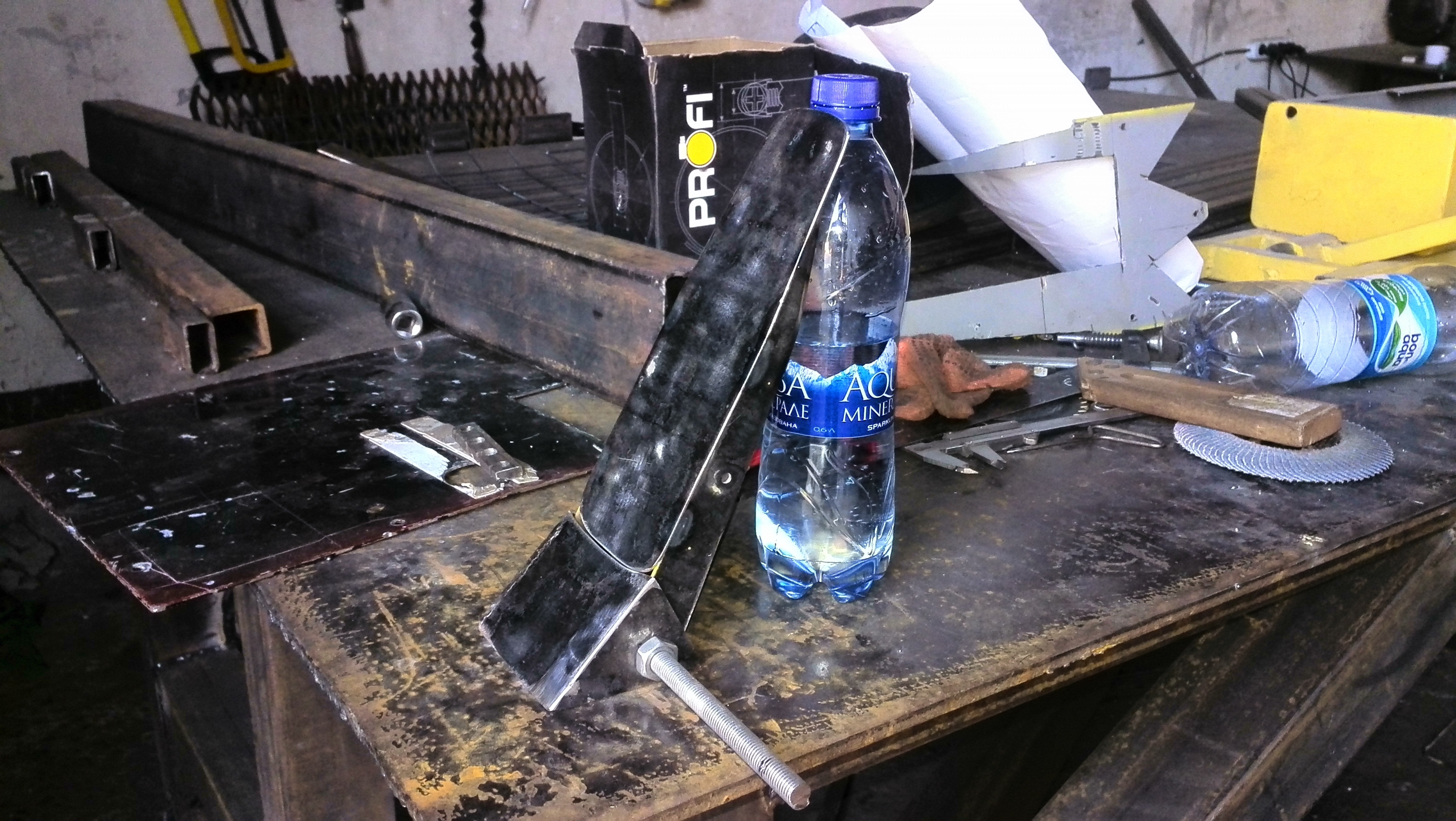

Педаль тормоза, еще не закончена
