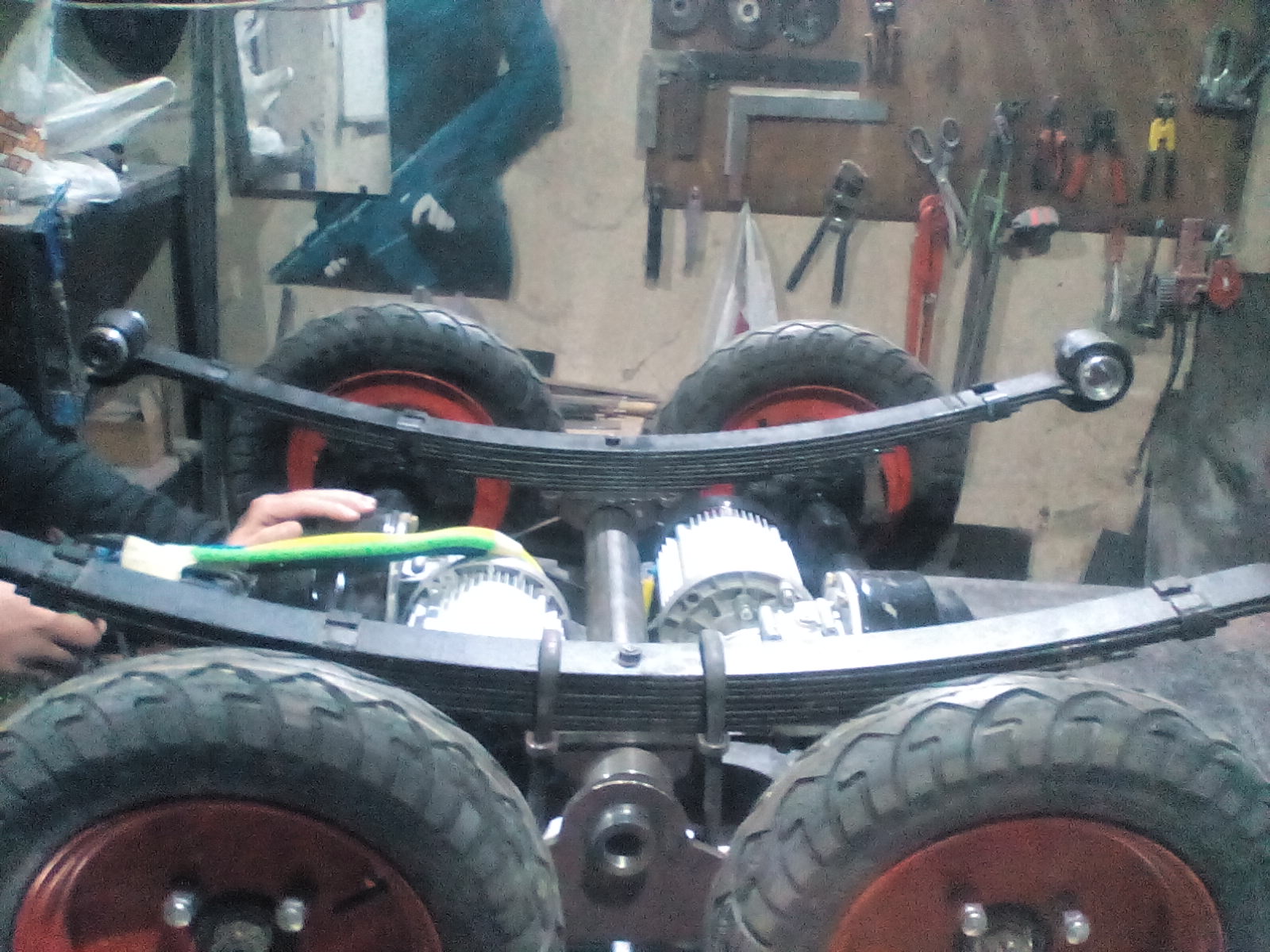

Строим новый поезд, более крупный на двух мостах от Вольты по 2 кВт. Поезд будет состоять из локомотива и двух вагонов длиной по 4400 мм. Ведущие мосты на локомотиве будут объединены в балансирную тележку по типу камазовской. Подвеска локомотива и вагонов рессорная, рессоры от УАЗа.

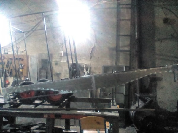

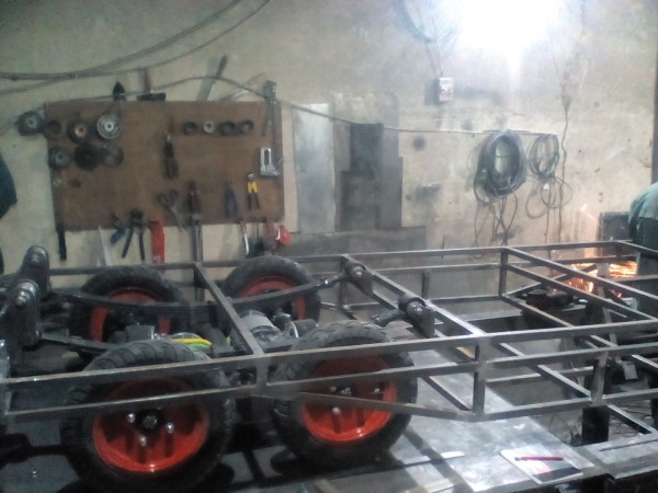

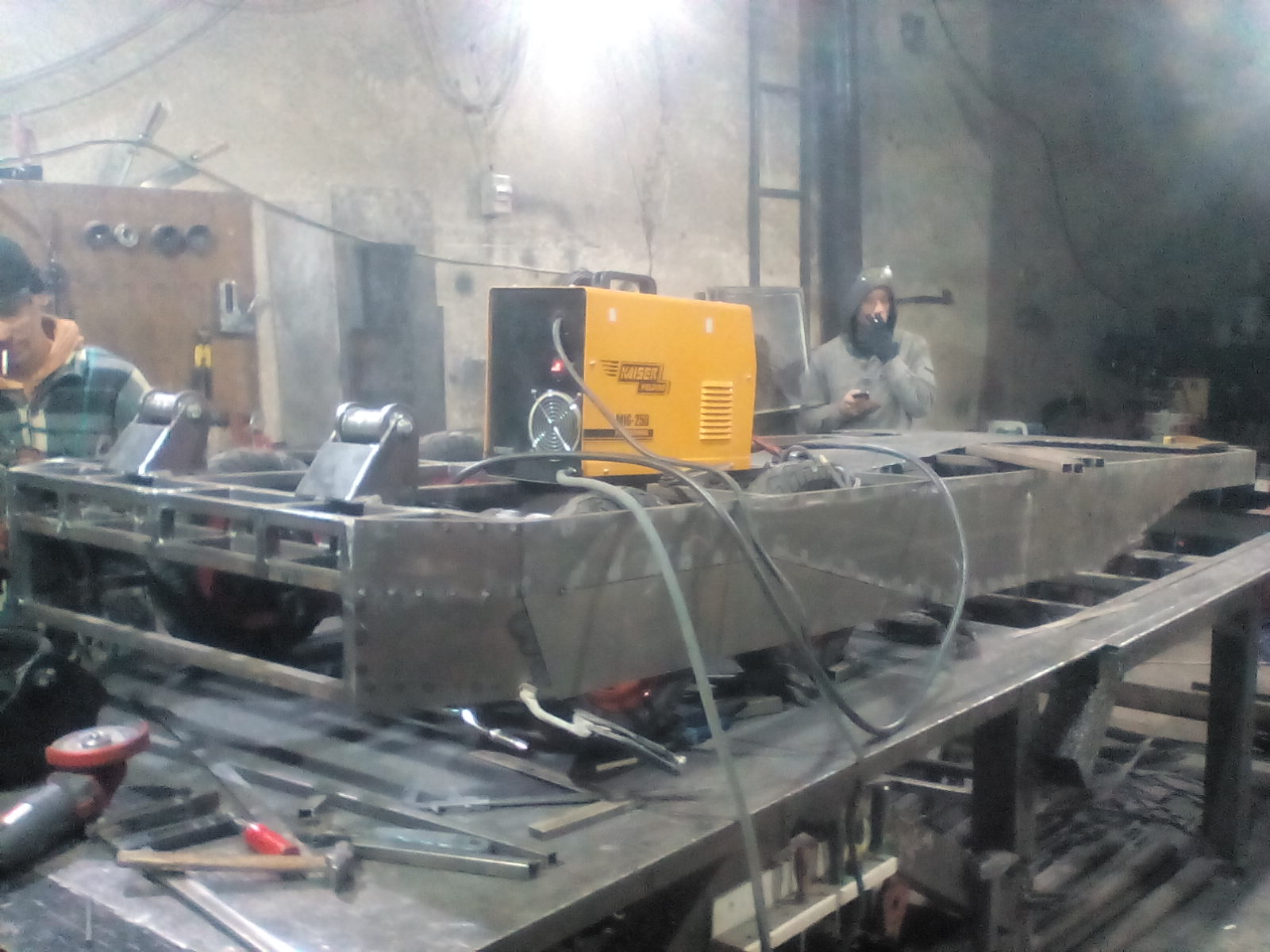

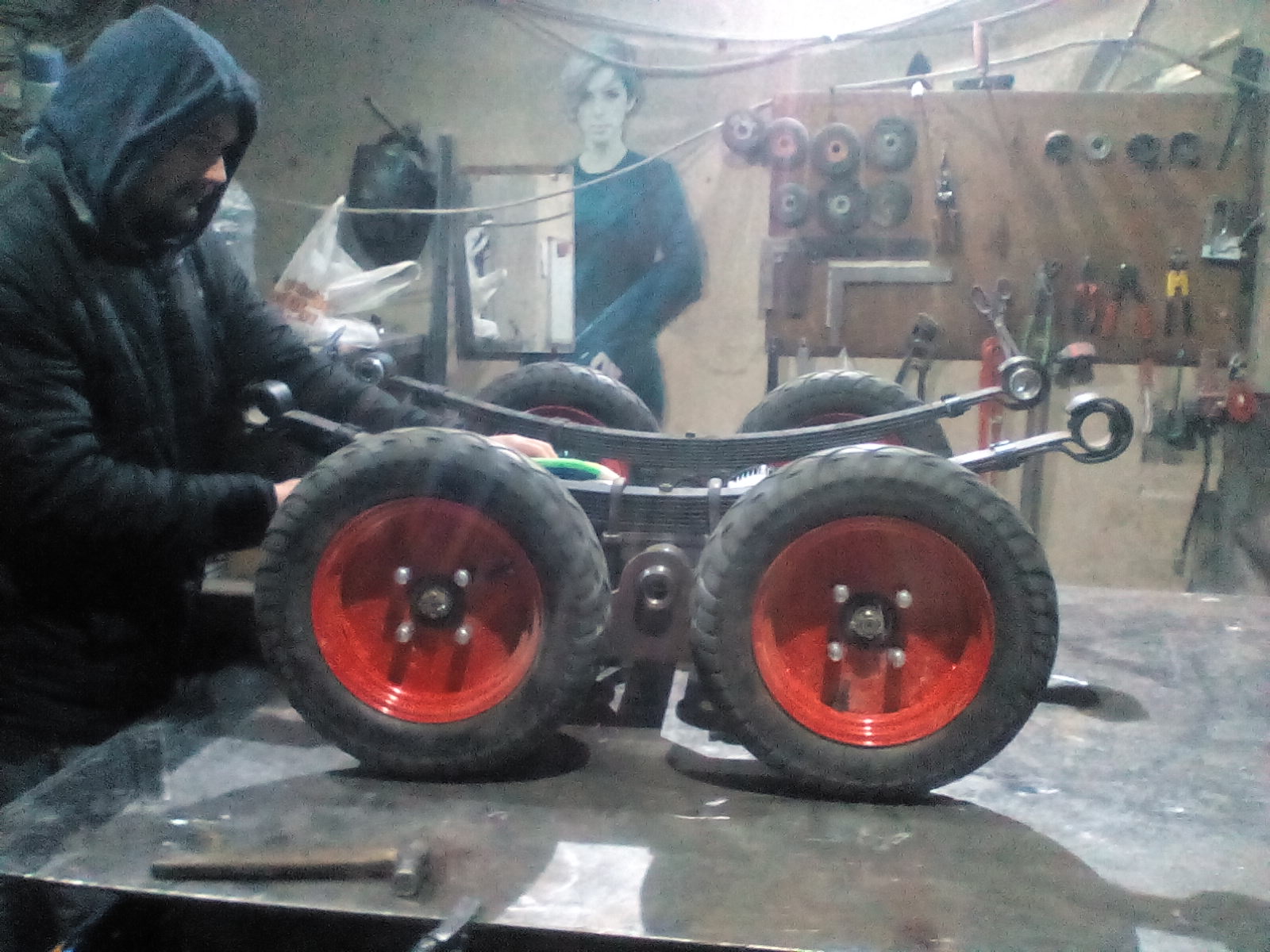

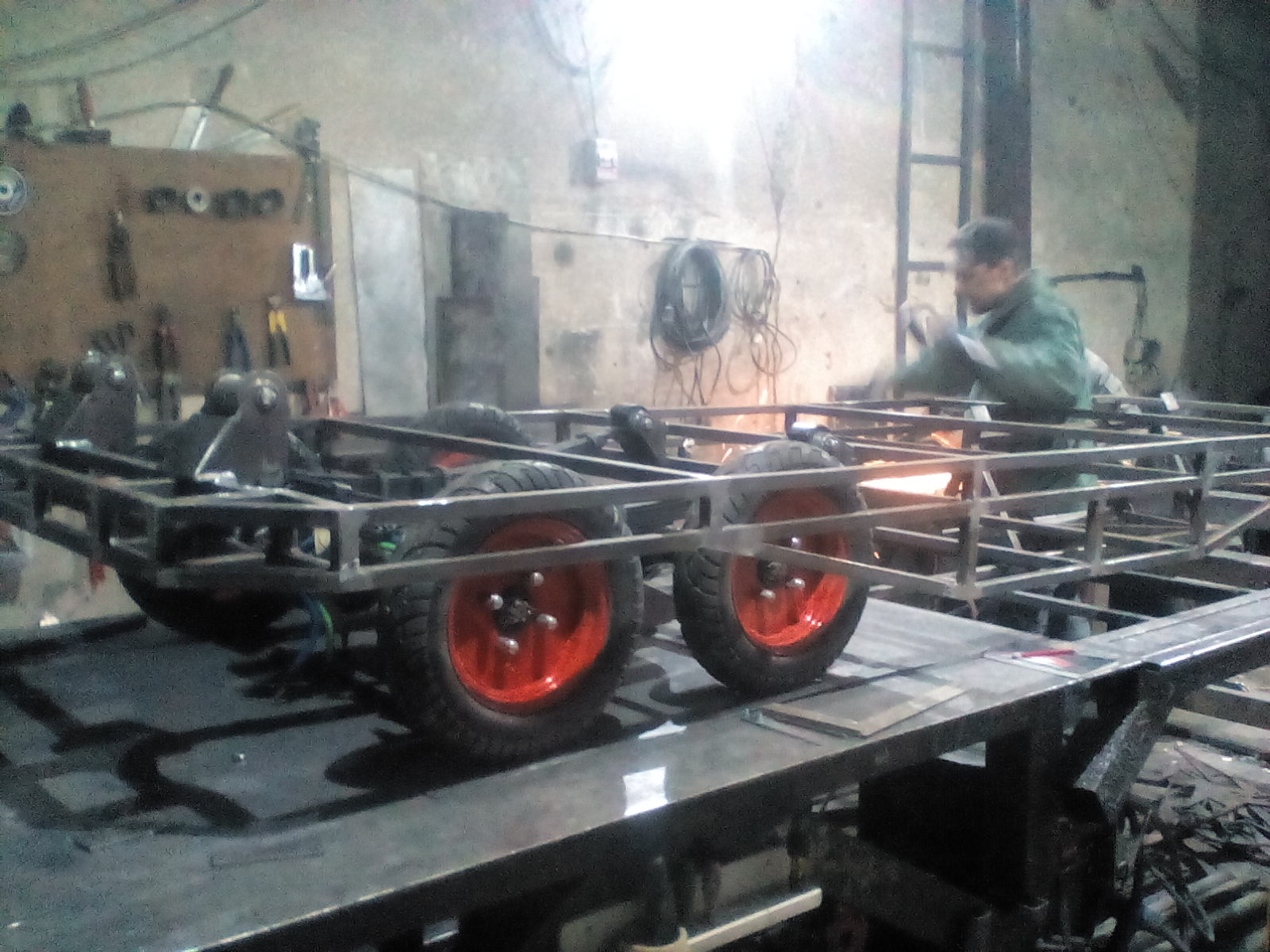

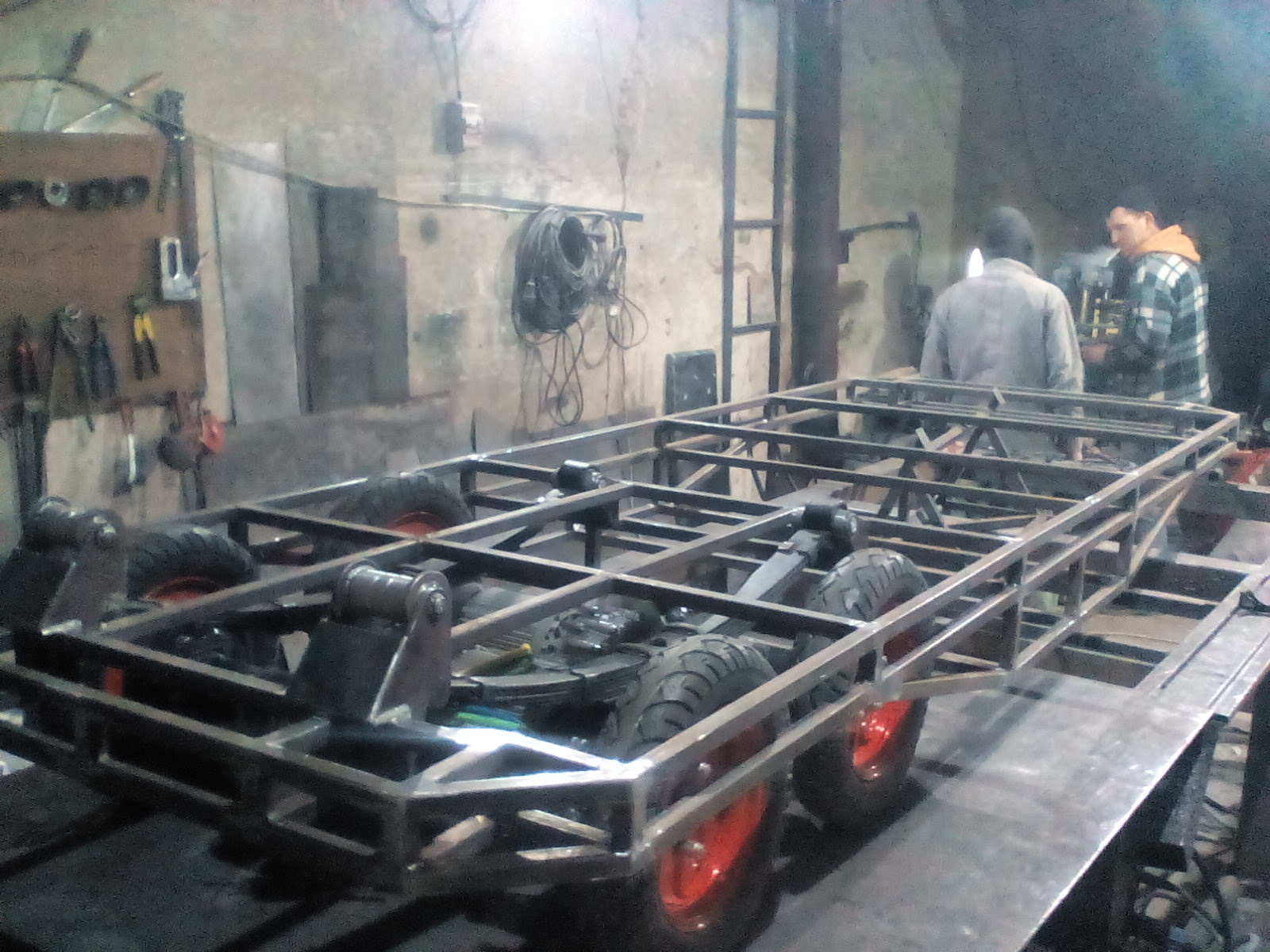

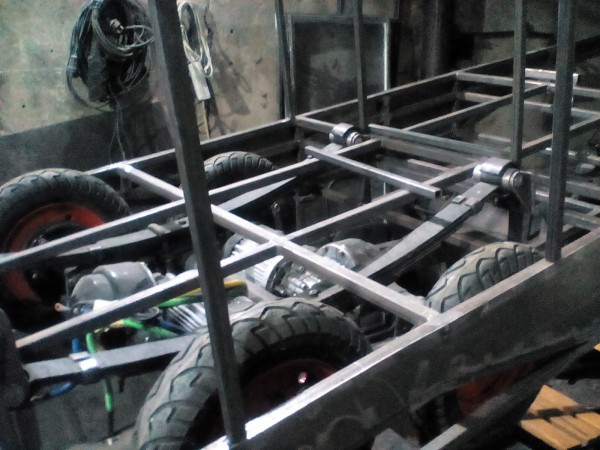

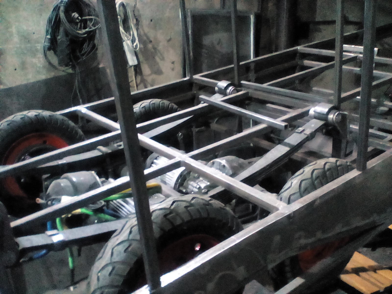

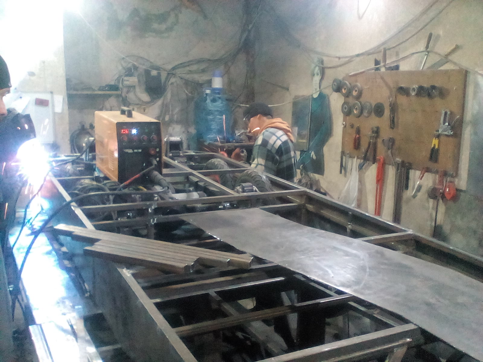

Из профильной трубы 25*25 изготовили раму локомотива длиной 3500 и шириной 1200 мм. Приступили к соединению рамы с задней приводной тележкой:

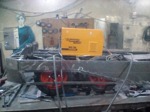

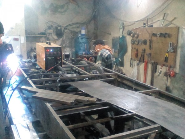

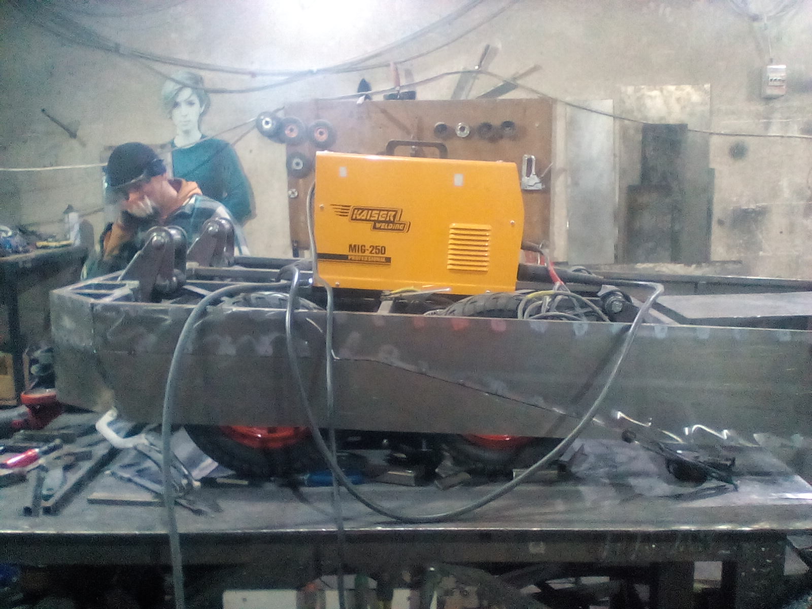

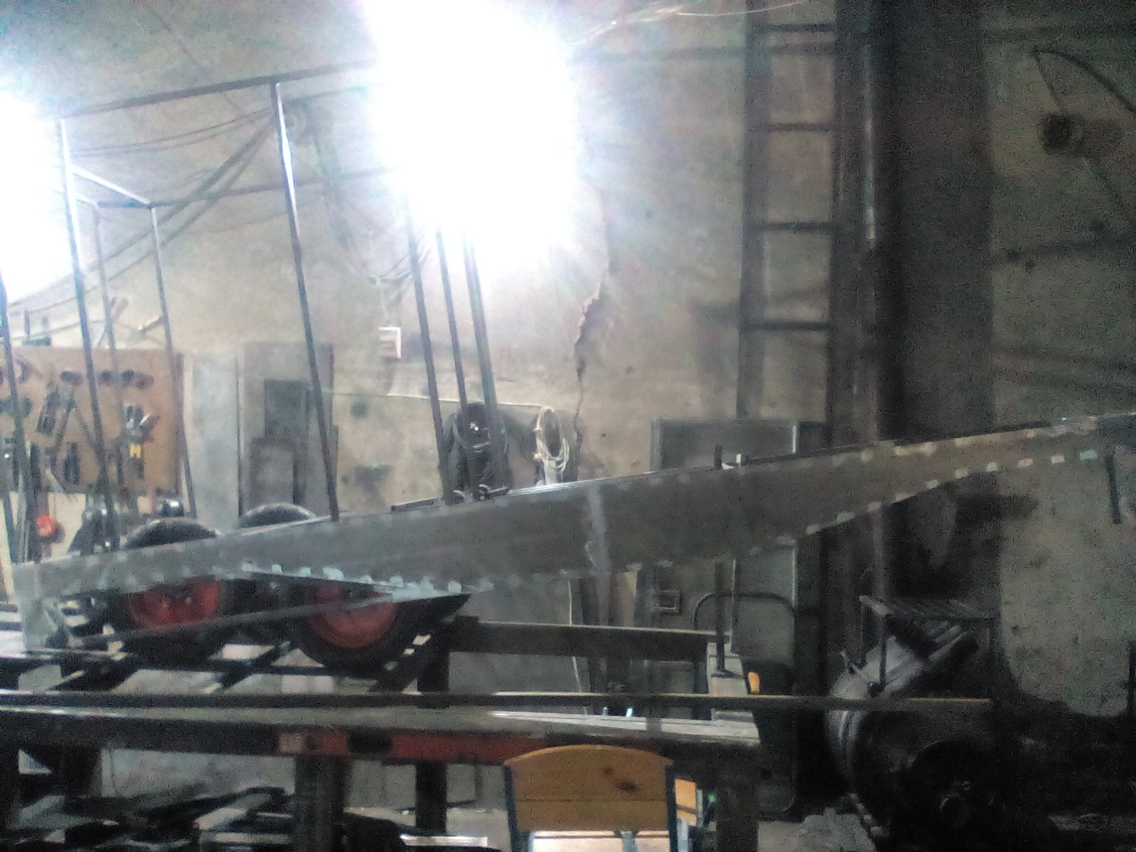

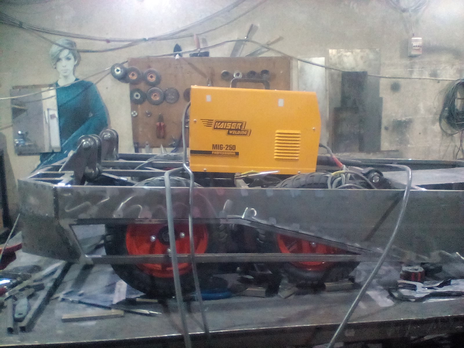

Продолжаем строительство локомотива детского поезда. Идет обшивка рамы и сооружение "юбки". Рама обшивается листами металла толщиной 2 мм путем сверления в них отверстий и приваривания через них к профтрубам рамы.

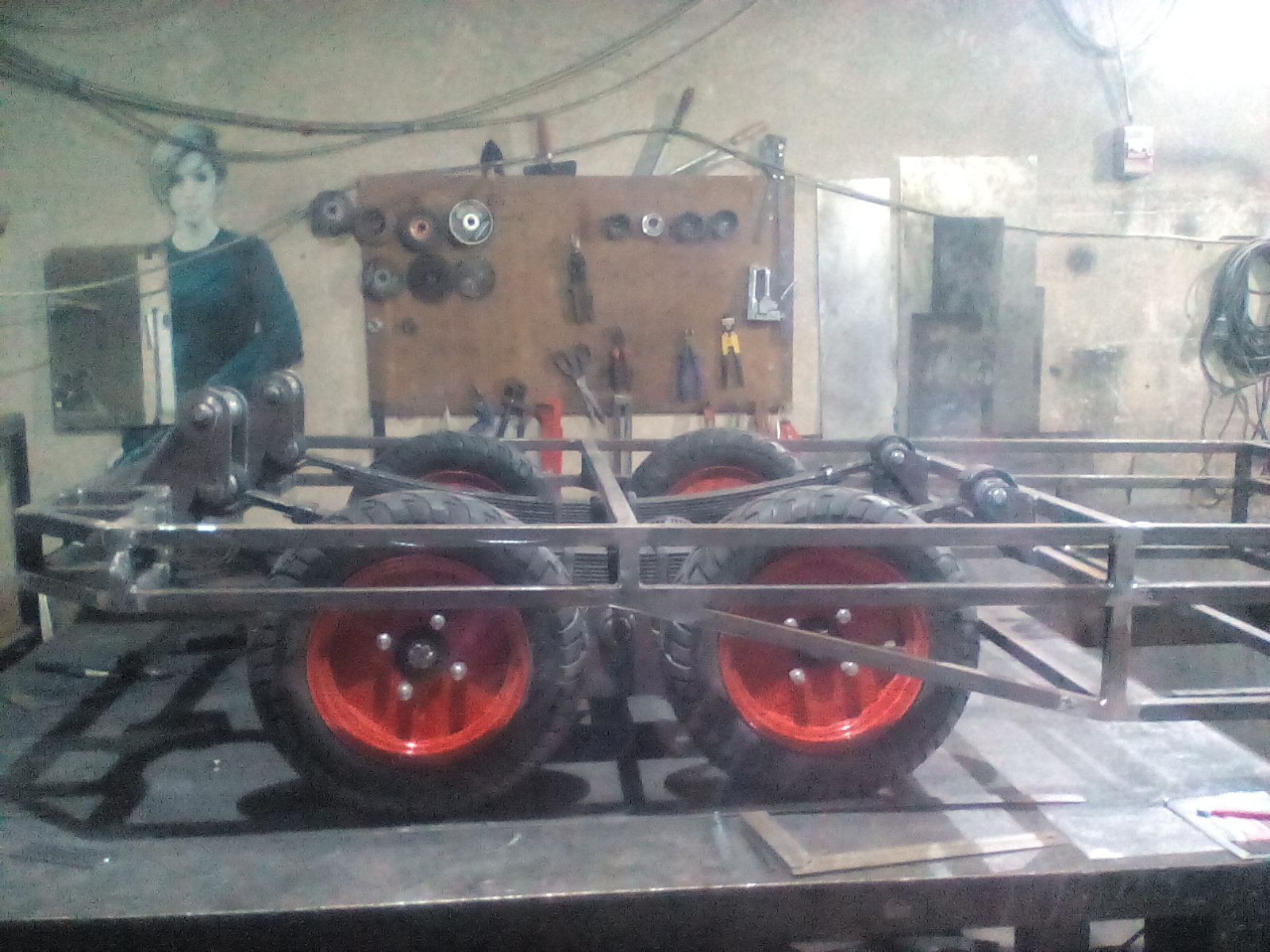

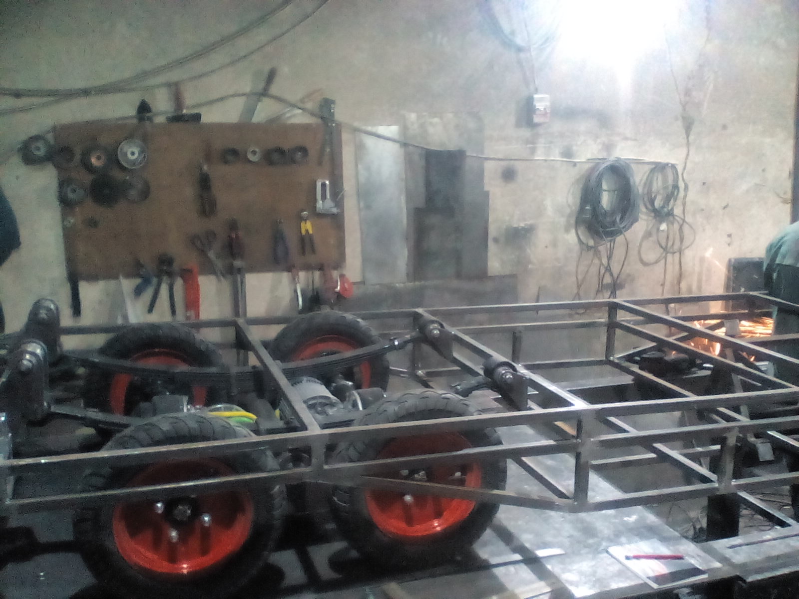

Работа задней балансирной тележки паровоза.

Обшивка 2мм !!?? реальний поезд по весу будет :)
 Заголовок повідомлення: Re: Детский поезд
#33744Повідомлення 06 бер 2017, 08:25
Аккумуляторы будут в раме, как и на первом поезде. 2 мм толщина обшивки рамы, то что на фото, все остальное 0.8 мм.

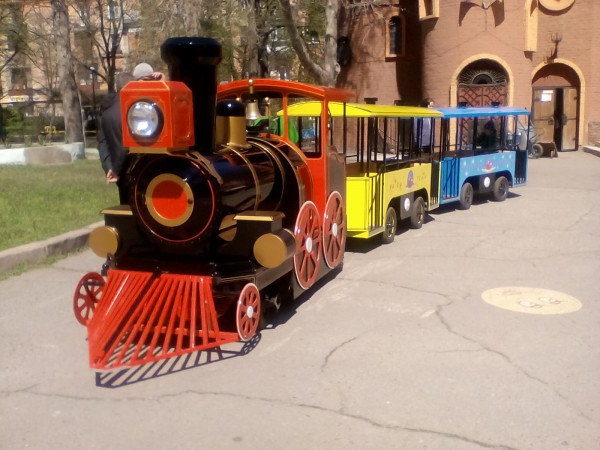

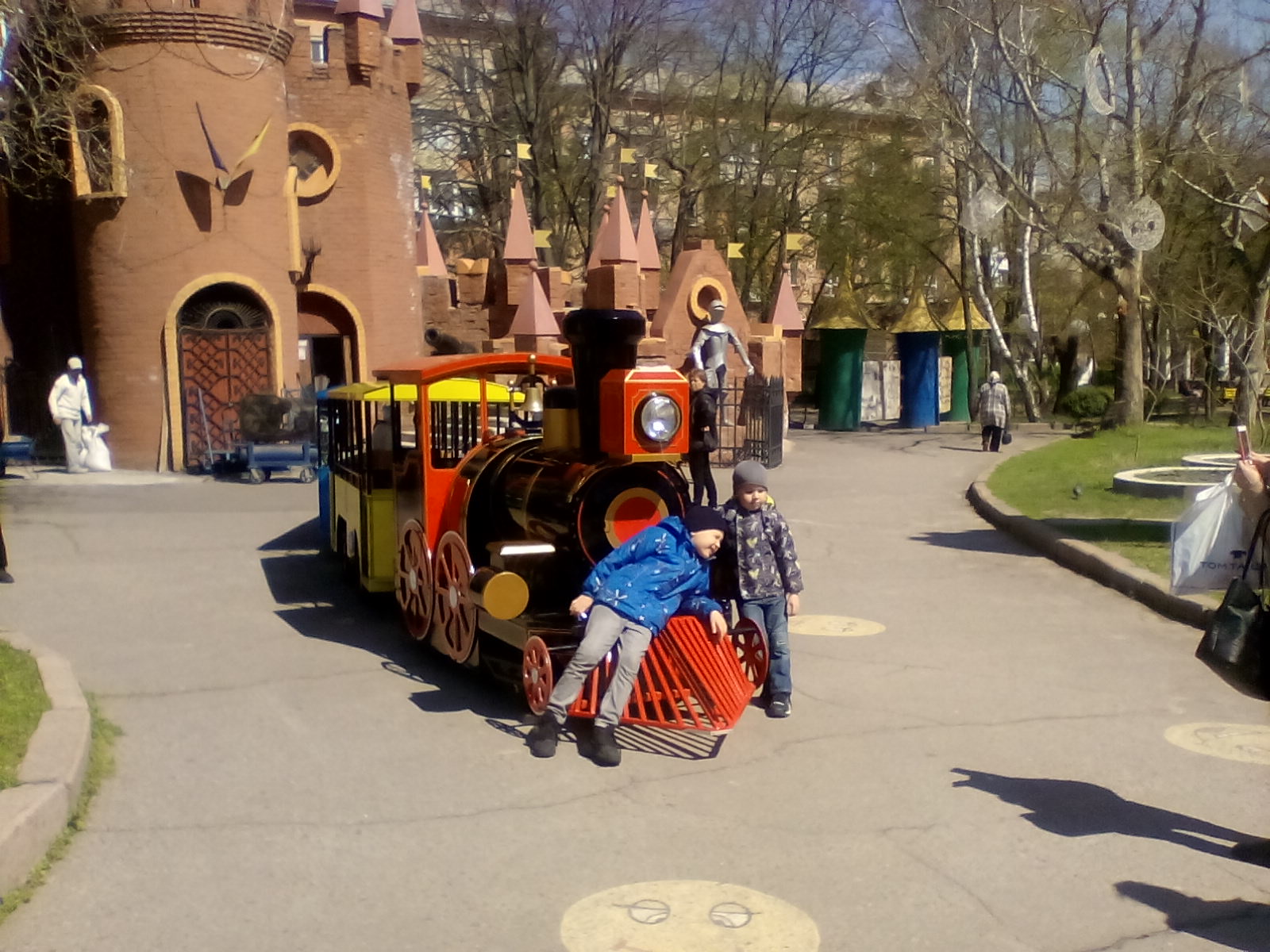

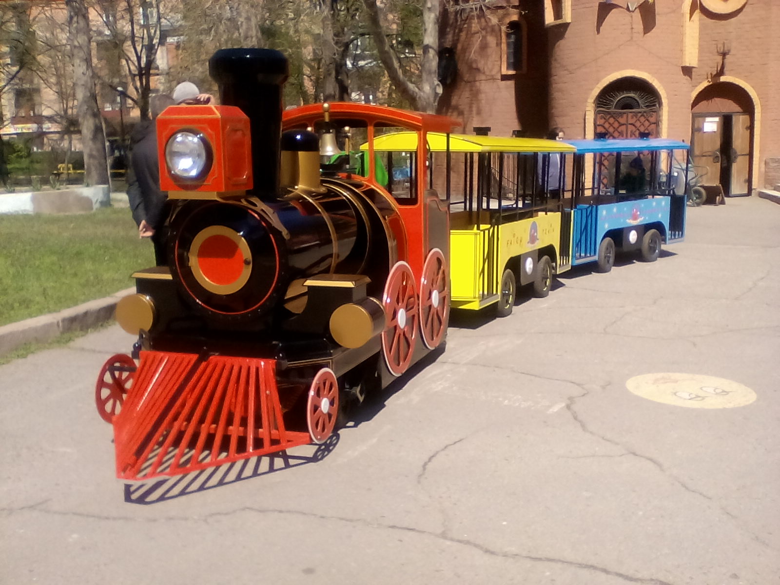

Сегодня в детском городке Сказка в Николаеве запущен аттракцион Сказочный поезд. Поезд нашего производства был куплен муниципалитетом Николаева осенью прошлого года, сегодня произошло открытие аттракциона и первые дети и их родители получили возможность прокатиться на Сказочном поезде.

Больше интересует что получилось по ТХ? Реальный средний и пиковый токи. Проседание напряжения под нагрузкой. Гул редукторов в мостах и т.п.
#34863Повідомлення 14 квіт 2017, 17:18
Звідки: Николаев
Так как участвовал в постройке - отвечу на некоторые вопросы:
Реальный ток порядка 50-100ампер (все зависит от разных факторов), пиковый на старте порядка 250А. Проседание под нагрузкой не большое, батареи там тяговые, и емкость хорошая.. Гула вообще нет ибо там нет вообще редукторов, паровозик полностью на мотор колесах, старт тихий, резвый и без рывков.
Вещь вышла достойная, каждый элемент, каждый сантиметр паровозика подогнан с точностью, вся электроника и механика собрана с максимальной надежностью.
