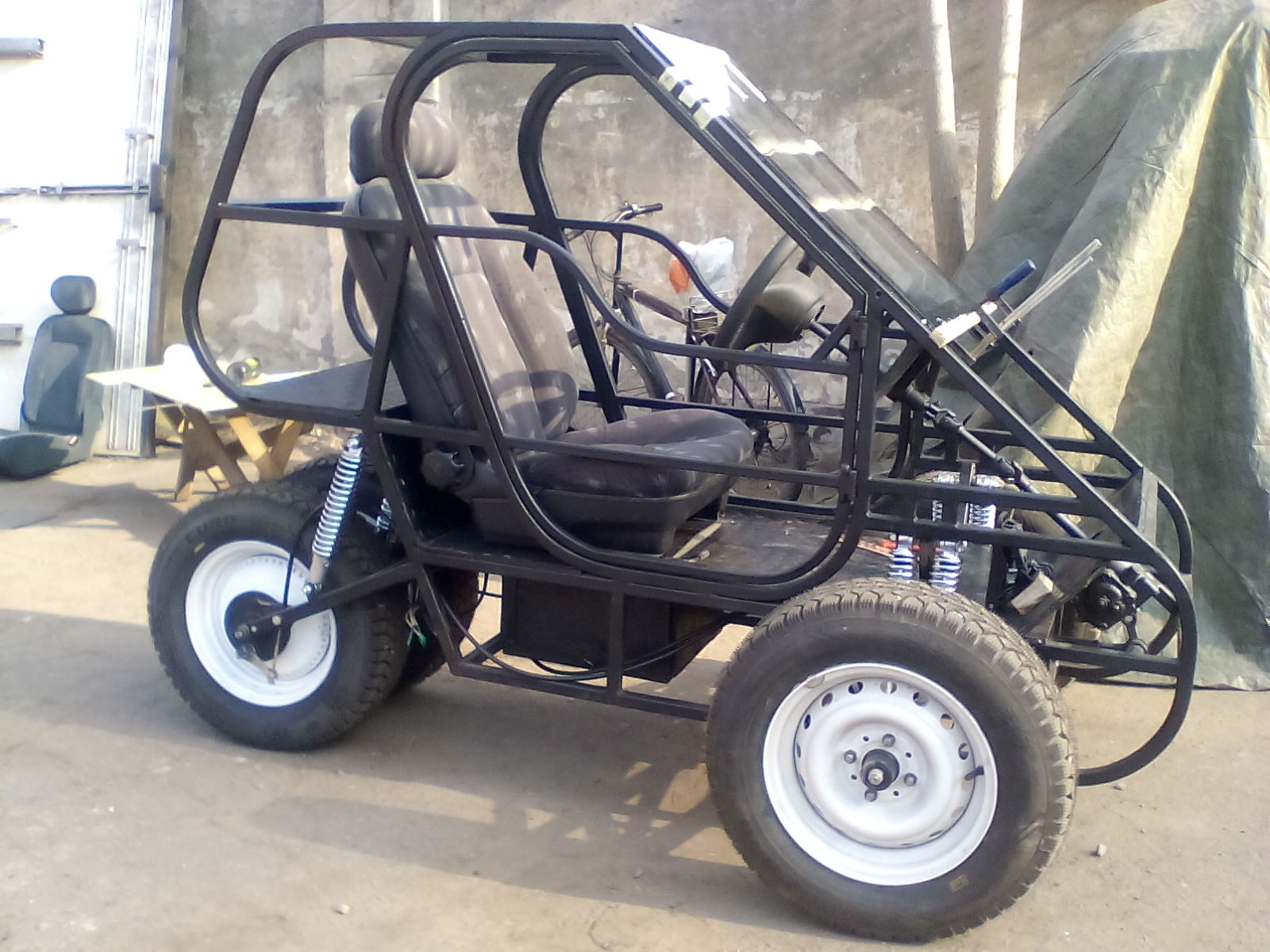

Вот это Страйк1 до "оспортивливания", тот же кузов, что и у самого первого, но больше колеса и под водителем всего 38 кг свинца. Зад водителя 600 мм от дороги. Центр тяжести выше чем у самого первого, устойчивость хуже, но не из за ошибок, а из за применения кузова, рассчитанного для свинец под литий!
IMG_20160406_164934.jpg [ 325.94 КБ | Переглядів: 12843 ]

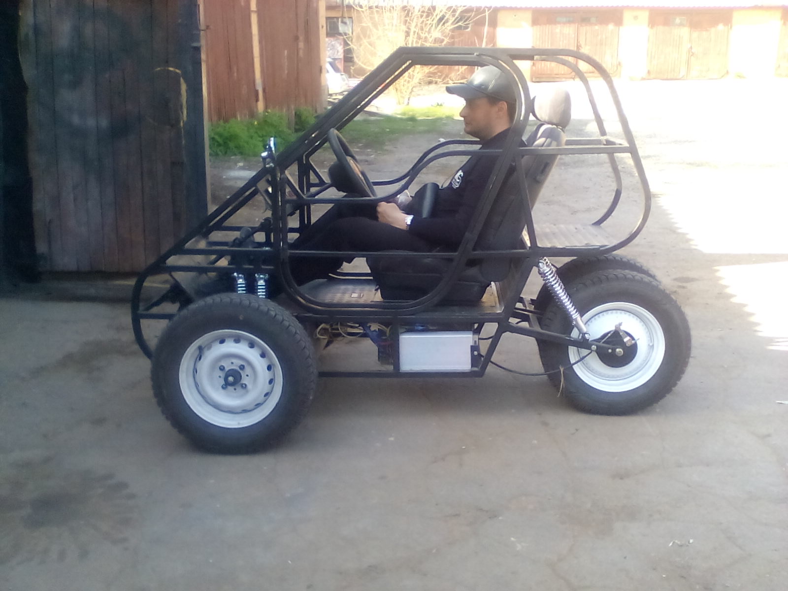

И, наконец Страйк 1 после оспортивливания, просажен ниже, контроллеры и бортовой АКБ перенесены в самый низ, увеличена жесткость амортизаторов, чуть изменены их углы. Зад водителя 500 мм над дорогой, центр тяжести вернулся практически туда, где был у самого первого, устойчивость такая же, задние колёса больше загружены, тормозная эффективность улучшена!
IMG_20160412_153322.jpg [ 248.69 КБ | Переглядів: 12841 ]
IMG_20160526_164249.jpg [ 278.56 КБ | Переглядів: 12841 ]

Он необшитый лучше смотрится (надо подумать об прозрачной обшивке)!
Если загнать контроллеры и АКБ под колени - можно еще ниже посадить водителя

Лучше смотрится, потому что он обшитый, но не доведенный и не покрашенный). Тут уже никто ничего переносить не будет. Все учтено в Страйк 2.

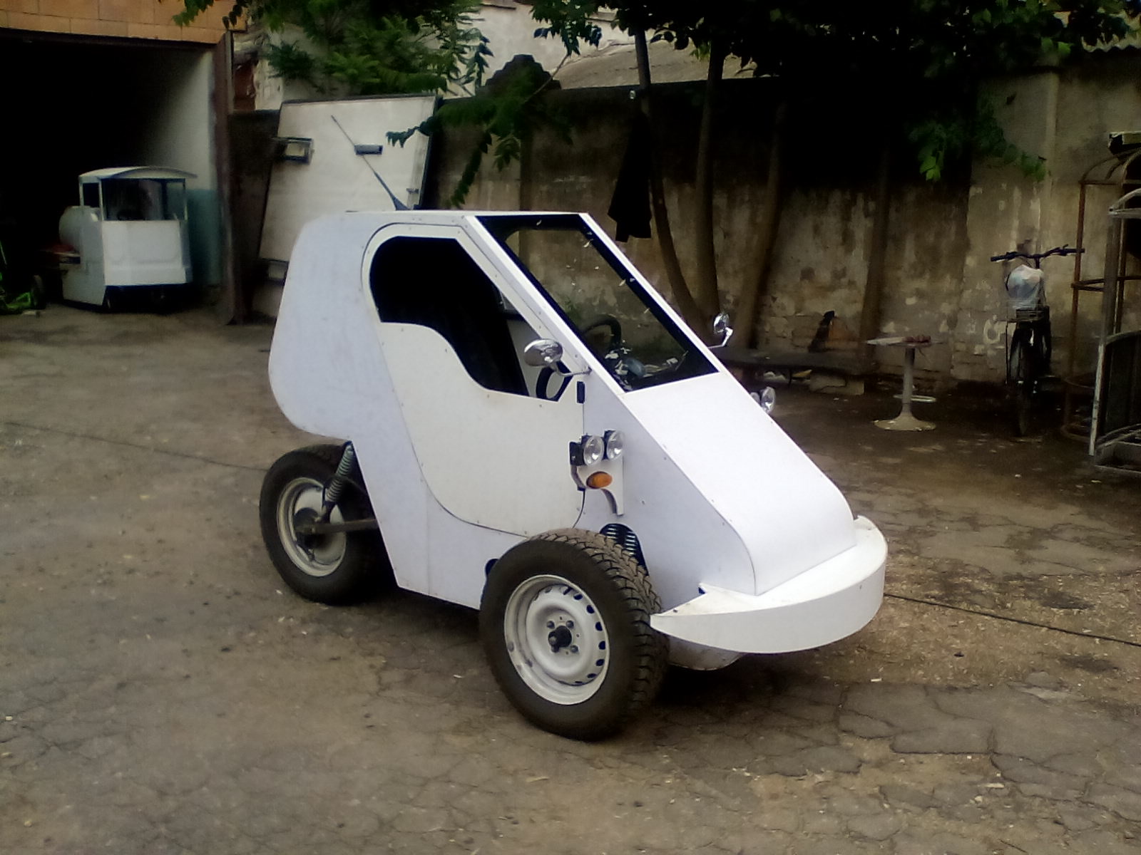

Для помещения ЦМ в центр круга, вписанного в треугольник, образуемый точками опоры, необходимо перенести переднюю ось на 100 мм назад, чем сейчас и занимаюсь.
 Заголовок повідомлення: Re: Страйк 2 (Николаев от Шота Ишхнели)
#25396Повідомлення 06 серп 2016, 14:16
Сперва пробовал "втянуть" его туда перекомпоновкой узлов и агрегатов в кузове, но не получилось, там все так плотно, что ни сантиметра для маневра. Поэтому смещу переднюю ось на 100мм назад, тогда ЦМ попадет в центр круга.

Страйк 2 после смещения передней оси назад.
IMG_20160806_175846.jpg [ 401.06 КБ | Переглядів: 12710 ]
