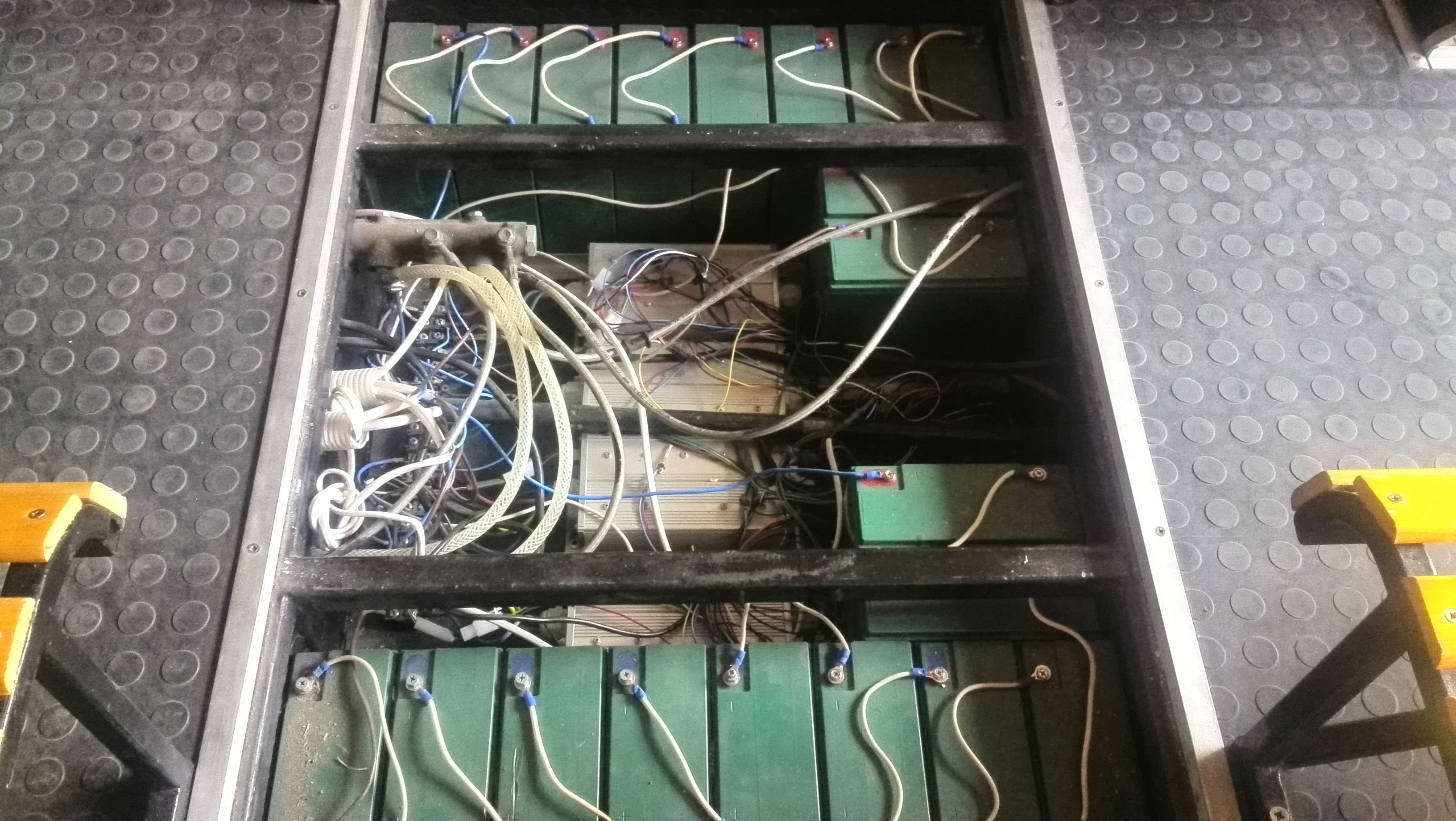

Предлагаю Вашему вниманию фото "сердца" трамвая, аккумуляторного отсека.

Здесь вы можете видеть главный тормозной цилиндр (от таврии), тяговые аккумуляторы, контроллеры, клеммники. Через весь отсек проходит тяга, управляющая поворотом задних колес. Отсек снизу водонепроницаем и утеплен, крышка отсека служит фрагментом пола вагона.

Рекомендую подписать контакты клемника где-то на крышке. Очень удобно. Документация теряется, а крышка остаётся всегда 8)

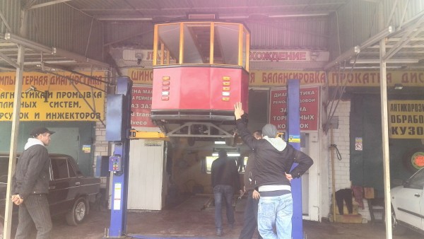

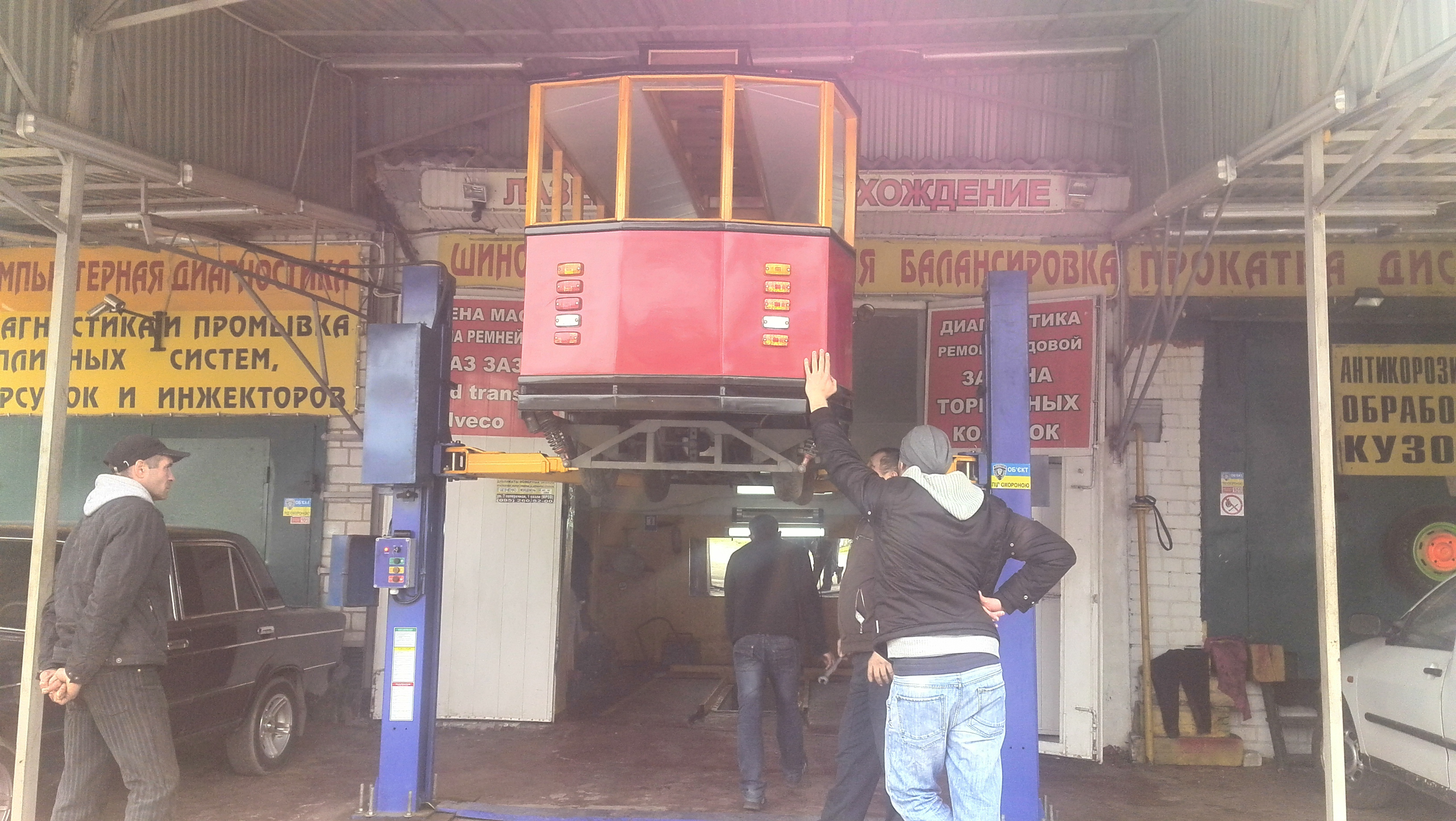

Гоняли трамвай на сто осмотреть ходовую и проверить углы схождения после 500 км пробега. Запись в журнале сто: автомобиль - трамвай; вид работ - регулировка схождения)

Шота Ишхнели писав(ла):
Герметизация батарейного отсека снизу понятна, а как крышку люка герметизировали?
Слякоть и грязь обуви пассажиров не попадает в батарейный отсек?
#8752Повідомлення 01 квіт 2015, 18:07
Крышка не герметична, там просто бурт под уплотнительную резину как в автомобильных дверях. Песок и грязь она не пропускает, но окунать в воду выше крышки нельзя). Это примерно пол метра от дороги.

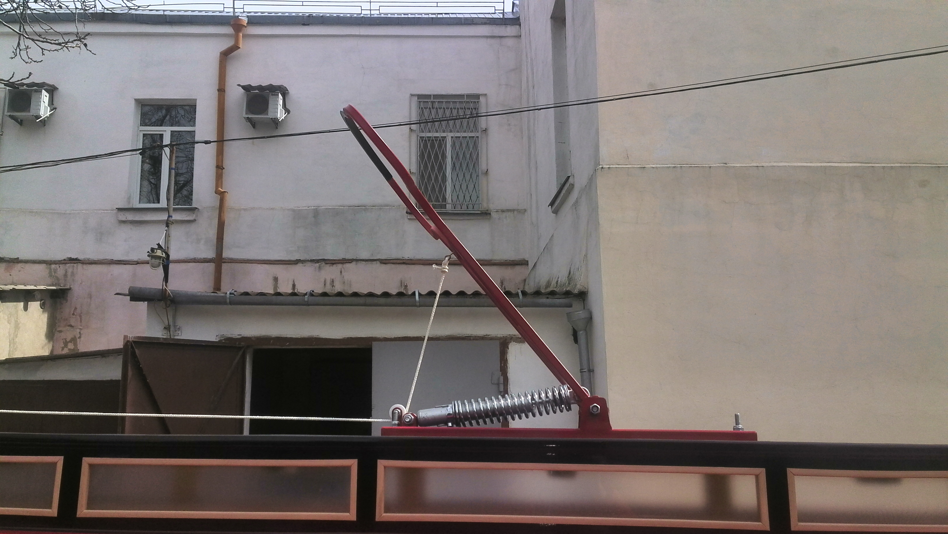

Сегодня закончили и установили на трамвай токоприемник, уменьшенный вариант настоящего, с завтрашнего дня начинаем заниматься дверями. В двух недельный срок должны навесить и отладить двери.

Молодцы!
И что управление подъем\опуск токоприемника в кабину вагоно-важатого провели, или как в троллейбусах только на катушку на задней стенке вагона?
#8845Повідомлення 07 квіт 2015, 09:43
Как и положено на вагоне 1903 года, сзади специальная скобка и узелок на веревке)
