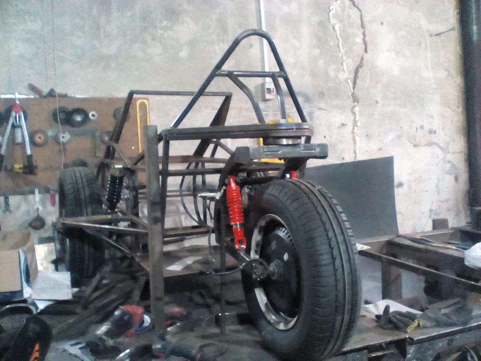

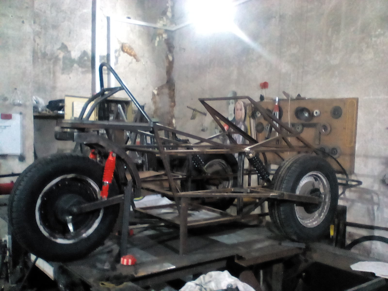

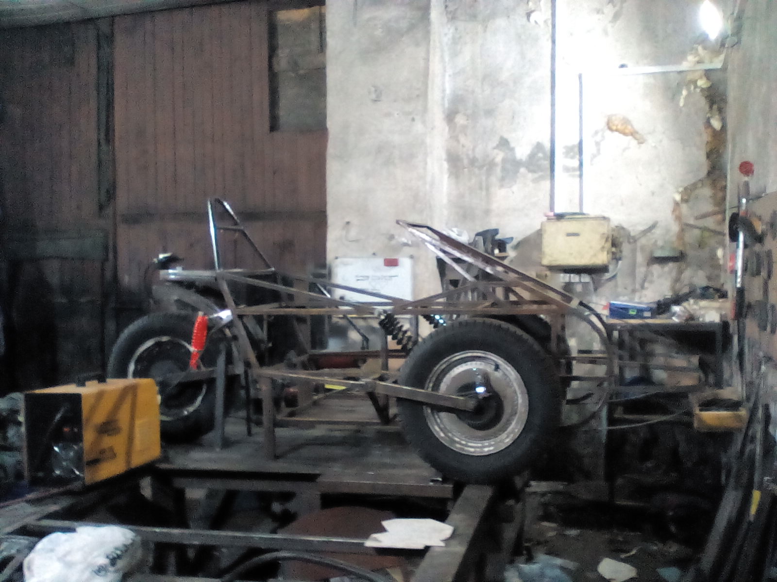

С дугой безопасности закончили, внешний вид машины за исключением едва заметных мелочей завершен. Следующий шаг это установка тросового привода управления задним маятником по типу моторной лодки, уже приобретен трос диаметром 3 мм и усилием на разрыв 500+ кг, блоки, ушки, талреп. Со следующей недели приступим к монтажу всего этого.

трос для рулевого не очень хорошая идея(( ну как по мне...он тянется,не будет жесткой связи руля и колеса...темболее хода маленькие...холодец будет,хотя могу и ошибаться.
лучше систему тяг по верхнему поясу,или скомбинировать тяги и трос типа как от ручника...
 Заголовок повідомлення: Re: Мотор-колесный спорткар Speedster
#52082Повідомлення 13 лют 2018, 21:16
Есть и жесткие троса, смотря что купили для этого авто. На маленьком расстоянии (это наверное не больше 1,5 метров с каждой стороны) растяжение будет слабо заметным, если будет вообще заметно
#52084Повідомлення 13 лют 2018, 21:26
Ожидаем острой, отточенной реакции на руль. Думаю растягивание троса ничто по сравнению с люфтами в рулевой колонке/рейке, трапеции, сошках, наконечниках, сайлентблоках, шаровых и прочих прелестях обычных авто.
#52085Повідомлення 13 лют 2018, 21:36
и еще трос рвется неожиданно.в тех местах где он будет перегибаться на блоках и на выходе из креплений, плюс предварительный натяг.. получается при порыве авто сразу становится неуправляемым...тройка слишком мало... надо брать что-то похожее на трос ручника,и тогда при поломке одного троса.вторым можно будет кое как управлять.
гидравлика проще и надежнее...
#52087Повідомлення 13 лют 2018, 22:03
Звідки: Украина. Подольск
Вот такая перспектива "рвется трос" совсем не радует. Гидравлика проще, но надежнее ли? Если учитывать что узлы будут самодельными.
#52088Повідомлення 13 лют 2018, 22:23
Если правильно сделать не порвется, там усилие пару килограмм. Перспектива надуманная, как и многие на этом форуме. Можно понадумывать и для обычных авто, шаровая выскакивает, рычаг лопается, сошка отваливается, шина взрывается, наконечник отламывается, во всех этих случаях авто становится неуправляемым и все имеют место быть. Надо бояться не этого, а вдруг пилоту на голову упадет унитаз))), а еще бывают тросиковые тормоза, у Страйка были, у мопедов полно, диаметр тросика 1 мм, а усилие в разы больше.
