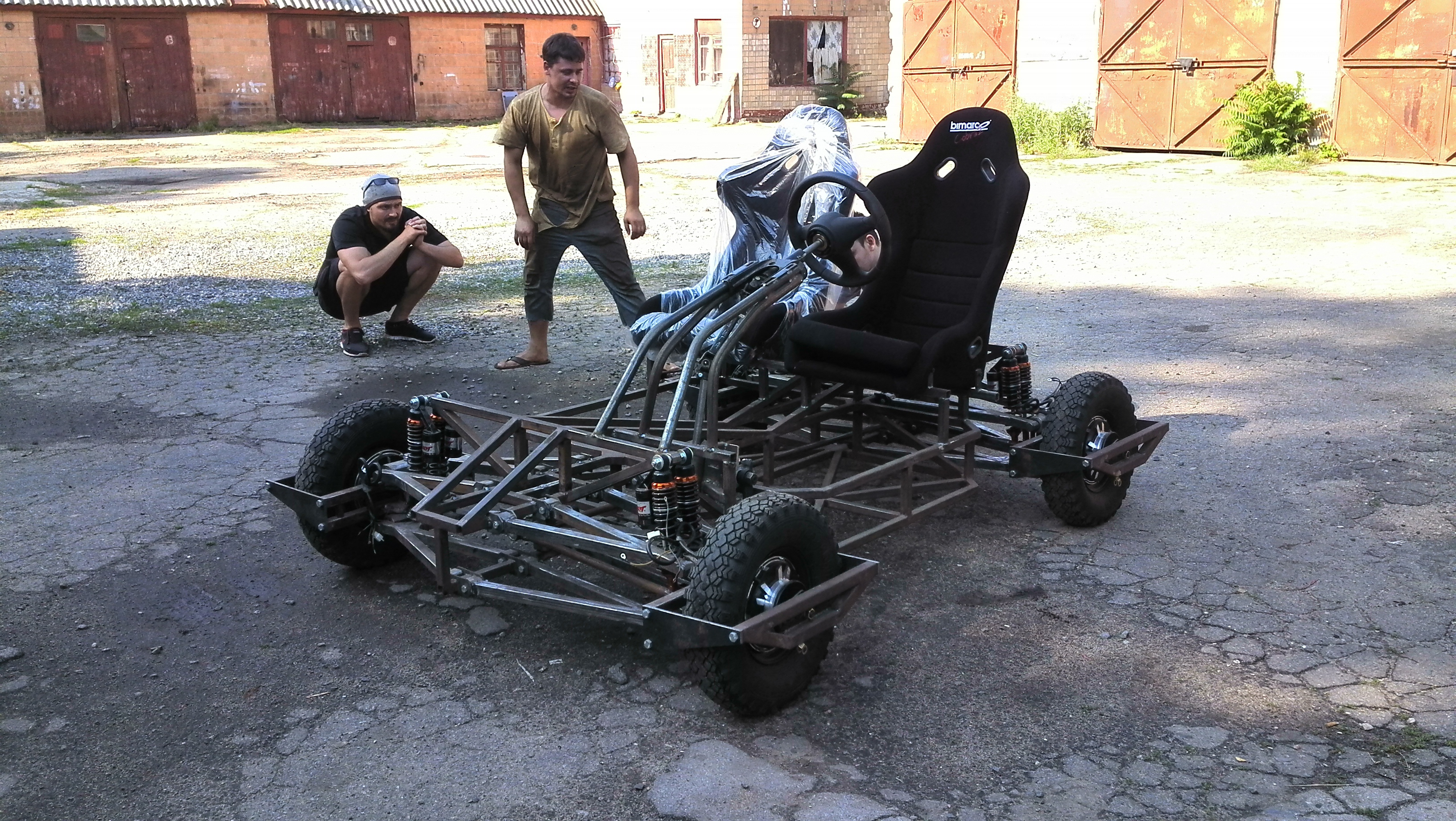

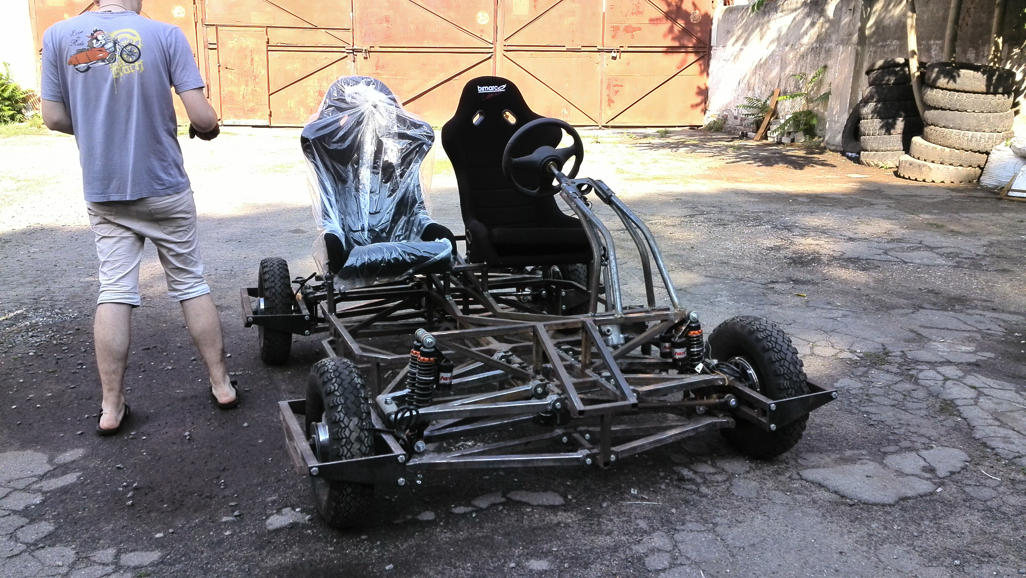

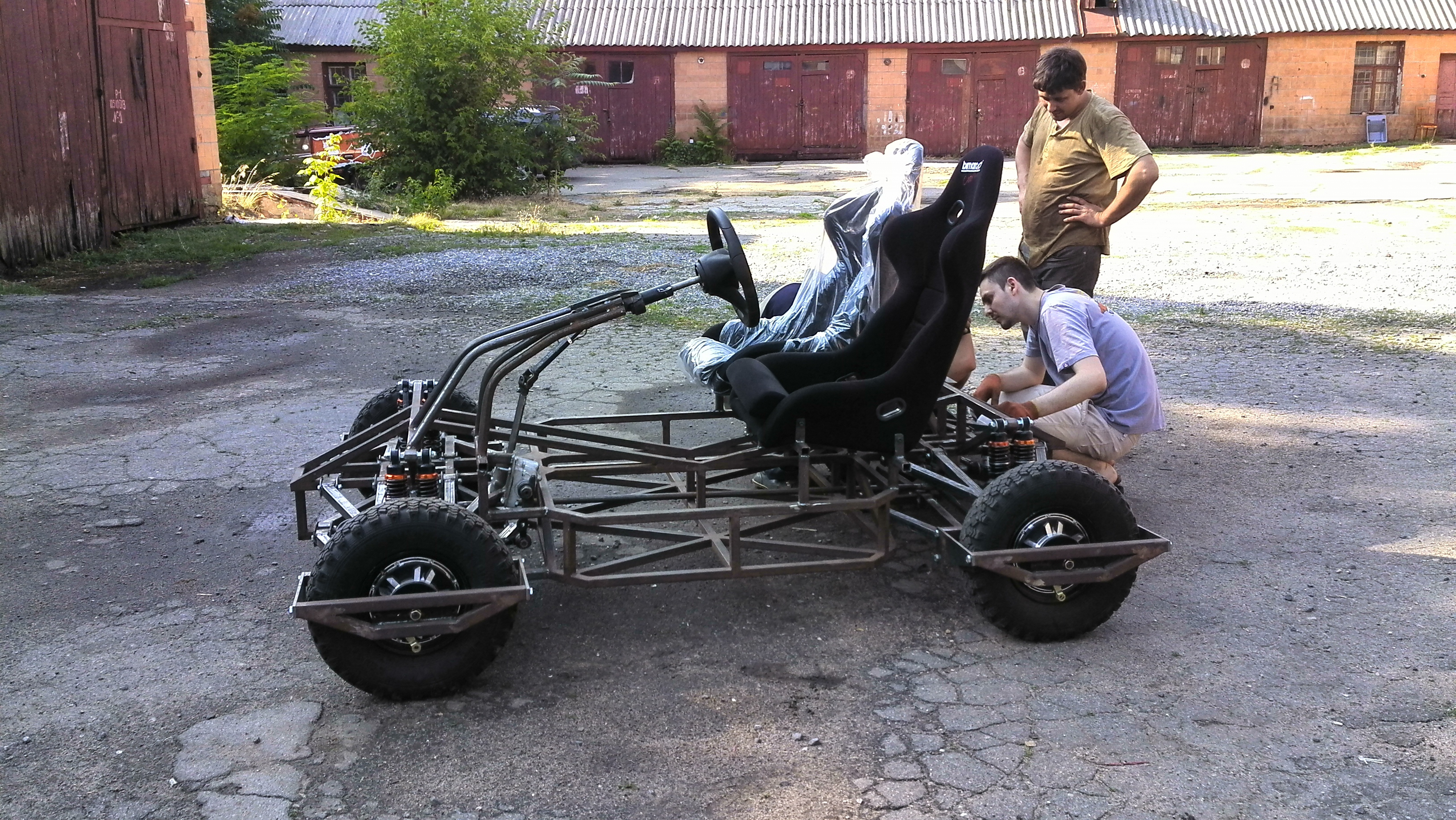

Добрый день, уважаемые форумчане. Хочу рассказать и показать Вам то чем мы занимались последнее время. Это проект универсального, полноприводного мотор колёсного шасси с обеими управляемыми мостами для коммерческого использования. В результате нашей работы была сконструирована платформа с независимой подвеской, способная легко "проглатывать" лежачие полицейские, кочки, ямки и прочие прелести наших дорог. Оговорюсь сразу, что это не багги, а машина для дорог общего пользования. Сегодня состоялся первый выезд платформы, названной нами "Проект Х". Проект икс, так как в основе конструкции есть икс-образные элементы. Платформа приводится в движение четырьмя мотор колёсами 48-72 вольта, 1500-3000 вт каждое и имеет аккумуляторный отсек значительного объёма, расположенный в центре базы. Колея машины 1500 мм, база 1700 мм. В данном случае на платформе будет построен двухместный городской автомобиль, стилизованный под Jeep. Вот некоторые фото платформы проект икс во время подготовки к первому заезду (на одном моторе из четырех), подключение мотора.

Платформа Проект Х
IMG_20150622_170930.jpg [ 3.23 МБ | Переглядів: 31301 ]
IMG_20150622_170919.jpg [ 2.93 МБ | Переглядів: 31301 ]
IMG_20150622_170859.jpg [ 3.16 МБ | Переглядів: 31301 ]
IMG_20150622_170938.jpg [ 3.36 МБ | Переглядів: 31301 ]
 Заголовок повідомлення: Re: Проект Х
#10508Повідомлення 22 черв 2015, 20:31
Первым заездом остались очень довольны. Шасси уверенно ездит даже на одном моторе, преодолевает подъёмы. Продемонстрирована отличная управляемость и способность проходить повороты на высокой скорости, при этом по пересеченной местности да еще и глотая в повороте бордюр, высотой 8 см, который мы даже не заметили. В общем результат положительный, работаем дальше.

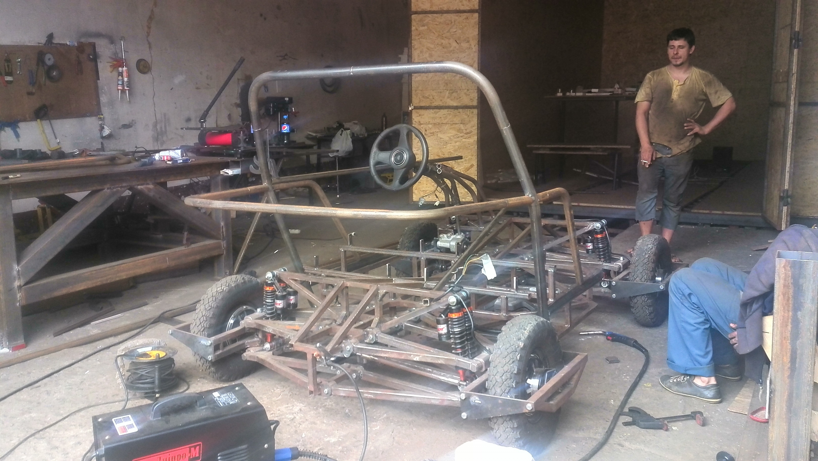

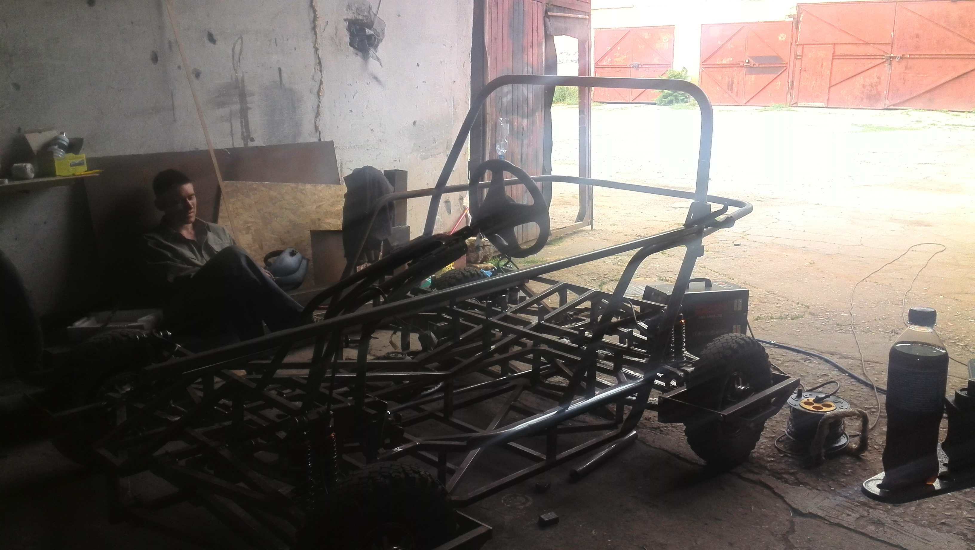

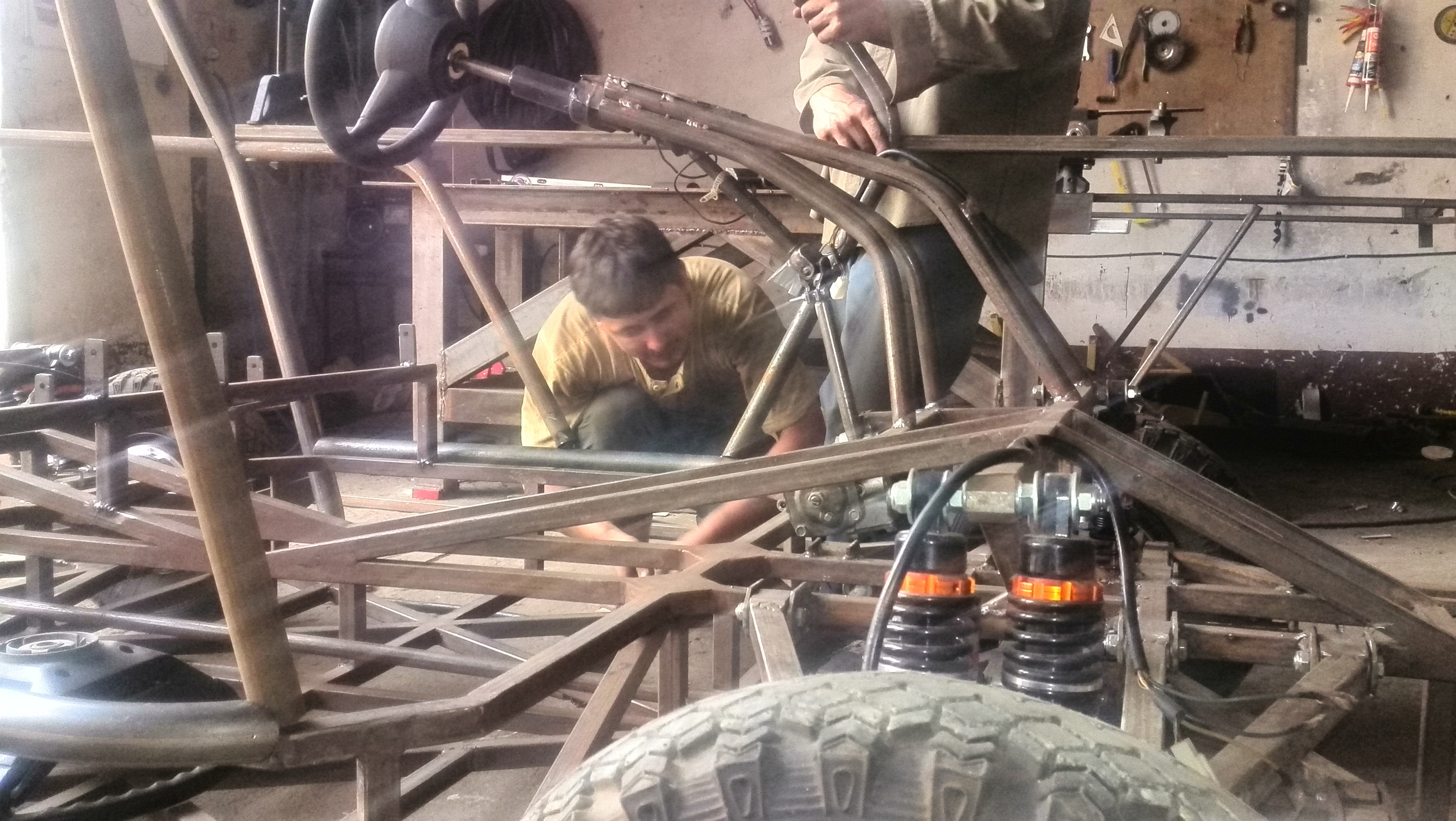

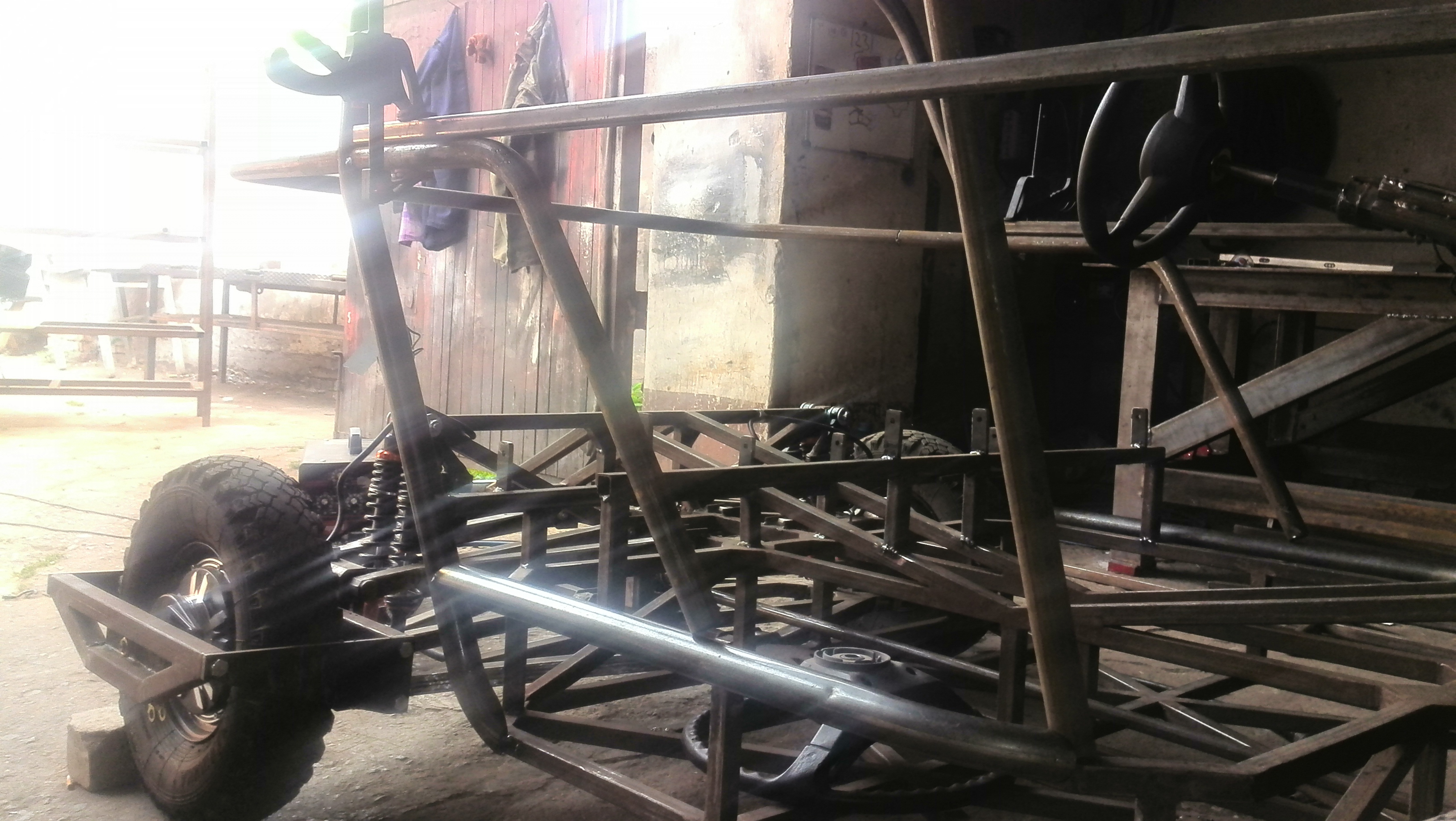

#10573Повідомлення 24 черв 2015, 18:25
Сегодня занимались возведением кабины и заднего свеса, вот несколько фото
