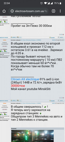

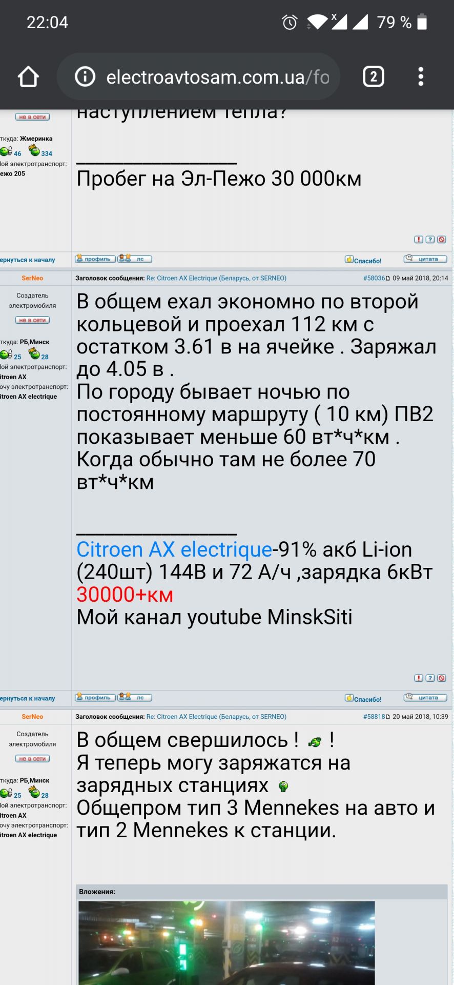

yuri писав(ла):
Сегодня потратил 4000 Втч, проехав 47.5 км. Расход около 85 Втч\км по плохой дороге (на старой Таврии было не меньше 100) и это я еще охлаждение двигателя не сделал, все колеблюсь, в какую сторону дуть. С таким расходом реально 70км проехать, а по хорошей трассе можно и больше, до Михалыча , конечно, далеко, но все равно приятно.
Можно описать пожалуйста в одном сообщении, что вы делали, чтобы добиться такого результата? Какая скорость движения, какая передача, какие колёса и какое давление в шинах, ну и какая местность, перепады высот и т.д., какая загрузка авто.
Так у меня трабант по заводу 615кг, но выкинув лишь небольшой двигатель 0.6л, я добавил 150кг батарей, в багажнике стабильно ещё примерно 20кг груза. Кстати ради форума, взвешу авто как-нибудь))
Кстати человек из Белоруссии на Citroen AX вроде даже плоское днище себе сделал, и дырки в передней части автомобиля позалеплял. Писал, что расход не более 70вт•ч/км.
Screenshot_20200329-220427.jpg [ 215.84 КБ | Переглядів: 16192 ]
 Заголовок повідомлення: Re: ЗАЗ 1102 (yuri)
#101971Повідомлення 29 бер 2020, 21:29
Я не добивался такого результата, просто на старой таврии была треснута задняя балка (левое колесо жрало резину с одной стороны), да и вообще, похоже, что она в аварии была, крыша помятая, поэтому и расход был не меньше сотни. Скорость движения была 50-55 км\ч, на некоторых участках не больше 20 км\ч (полное отсутстствие дороги), 4-ая предача, 13-е колеса, давление в шинах около 2 атм., местность равнинная, загрузка авто 2 человека плюс 100кг груза. Если бы я ехал по второму кольцу, как человек из Белоруссии, то тоже мог бы выйти на расход 75-80 втч\км, что собственно и случилось в мае.
