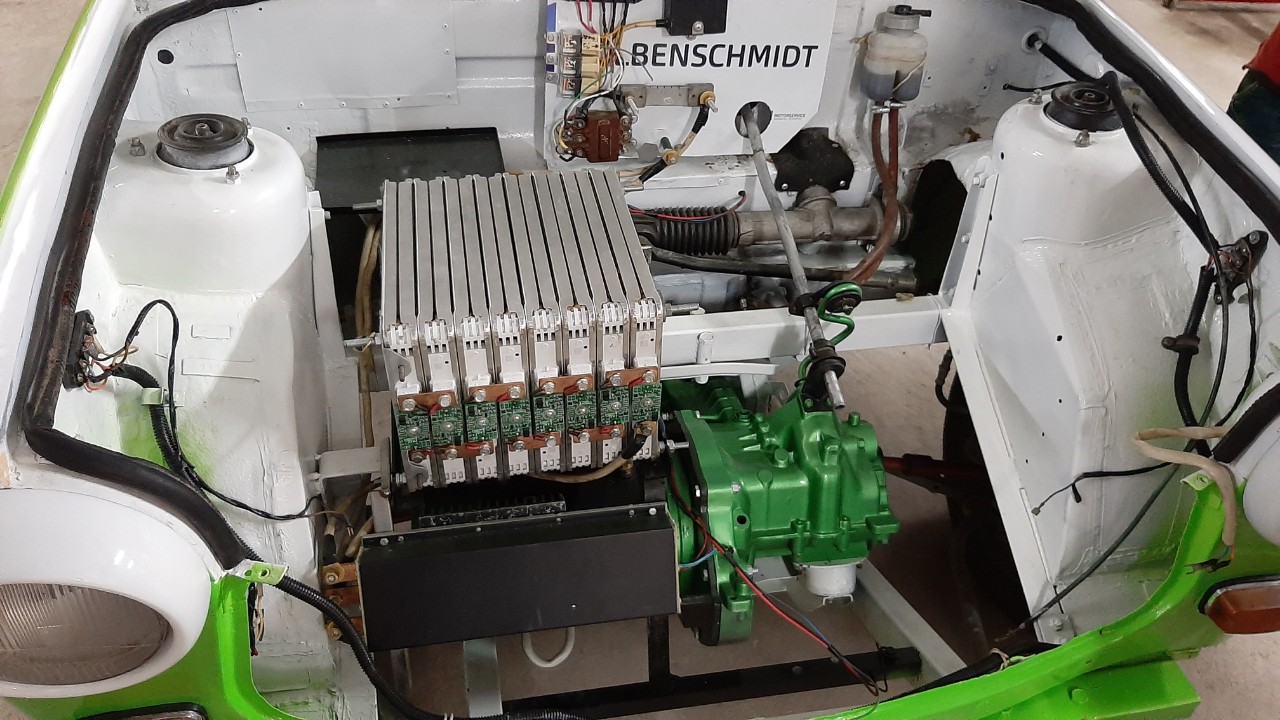

#100284Повідомлення 02 бер 2020, 14:07
Прошу Вас акцентировать внимание на защиту контроллера от попадания воды и разместить контроллер в верхней части подкапотного пространства, защитить возможно щитками. Контроллер от Романтика не является IP68, тяжело добиться герметичности со столькими отверстиями в корпусе. Поэтому мы настаиваем на переносе контроллера в более защищенное место подкапотного пространства, это сбережет Вам средства и нам нервы.
Сейчас идет обкатка 15 фетового контроллера для студентов, я не хочу спешить и "гнать лошадей", мы столкнулись с не качественными материалами которые приводили к печальным последствиям, сейчас вроде основная причина найдена и устранена.
Наши требования по установке контроллера критичны, как дроссель так и защита от воды, просим выполнить наши условия, так как законы физики никто не отменял, и ответы типа, а онож должно быть так и не иначе как, не даст Вам воспользоваться гарантийным обслуживанием.
Мы стараемся вносить новшества и облегчить условия использования контроллера, а так же улучшить его работу, а это затраты средств, времени в разработке. По мимо того не качественные материалы нас ставят в определенный тупик, мы пытаемся найти компромисс или замену определенным деталям и материалам.
Просим извинения за задержку, но разработка идет постоянно!
Мы стараемся для будущего электротранспорта, для Вас!

 Заголовок повідомлення: Re: Проект Эл-Трабанта воскрес!
#100288Повідомлення 02 бер 2020, 15:42
Yurij писав(ла):
Прошу Вас акцентировать внимание на защиту контроллера от попадания воды и разместить контроллер в верхней части подкапотного пространства, защитить возможно щитками...
Поставите на "под капотном" фото прямоугольник,куда перенести контролер.(данное авто по моему и лужи не видело)
0-02-04-1c86f3cd76972404cb37cf03f1183bbec8e6847da6538d33086c8381af9ee0a1_c1980301.jpg
0-02-04-1c86f3cd76972404cb37cf03f1183bbec8e6847da6538d33086c8381af9ee0a1_c1980301.jpg [ 241.42 КБ | Переглядів: 24670 ]
#100291Повідомлення 02 бер 2020, 16:17
В данном авто, поставить над аккумуляторами!
Да и у Вас на машине также поставить повыше, чтобы не купать контроллер в лужах, как не старался загерметизировать, но контроллер нагревается, горячий воздух выходит, находит щели, а когда остывает, начинает "засасывать" влажный воздух внутрь и лакировка не помогает(.
P.S. на Трабанте, нет дросселя...
P.P.S. А то что оно луж пока что не видело, так тут инженерная сметка должна быть и небольшое предвидение!
http://controllers.emkit.net

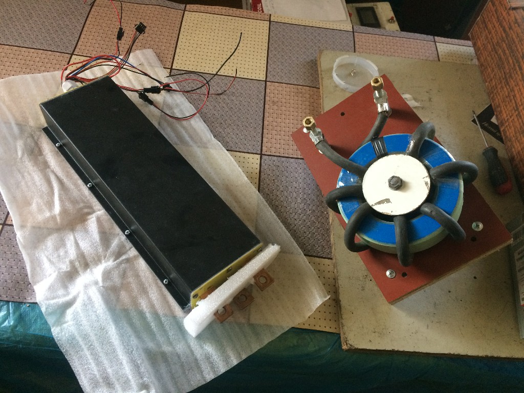

#102624Повідомлення 08 квіт 2020, 10:52
Есть контролер, намотан дроссель - Трабант ждет своей реабилитации! (только карантин вдруг стал на пути... :maul: )
IMG_2873.jpg [ 225.9 КБ | Переглядів: 24504 ]

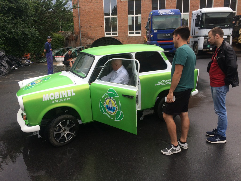

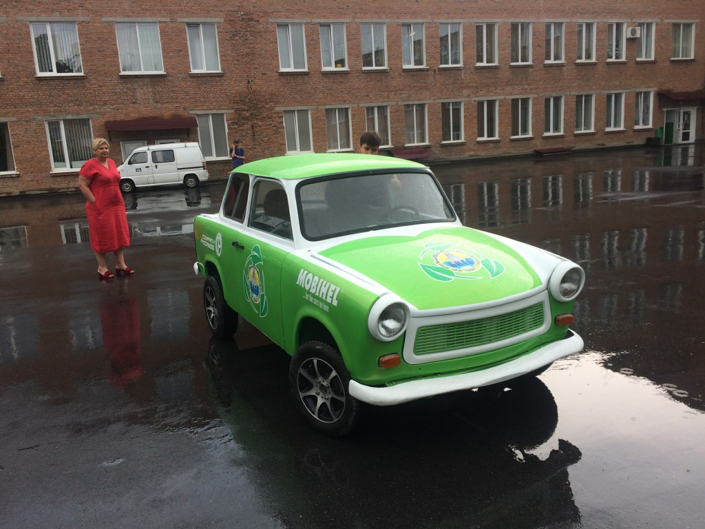

#106812Повідомлення 18 черв 2020, 18:36
Лягушонок таки поехал {_____}
видео будет.
IMG_3334.jpg [ 184.98 КБ | Переглядів: 23438 ]
IMG_3338.jpg [ 200.22 КБ | Переглядів: 23438 ]

#107476Повідомлення 01 лип 2020, 17:32
Контроллер выше поставьте, защитите от попадания воды и обязательно установите радиатор охлаждения на термопасту!

#107545Повідомлення 03 лип 2020, 11:28
Yurij писав(ла):
Радиатор д.б. установлен на пасту (я об этом студентам говорил и пасту дал), насчет контролера говорите с руководителем (у вас есть с ним связь).
