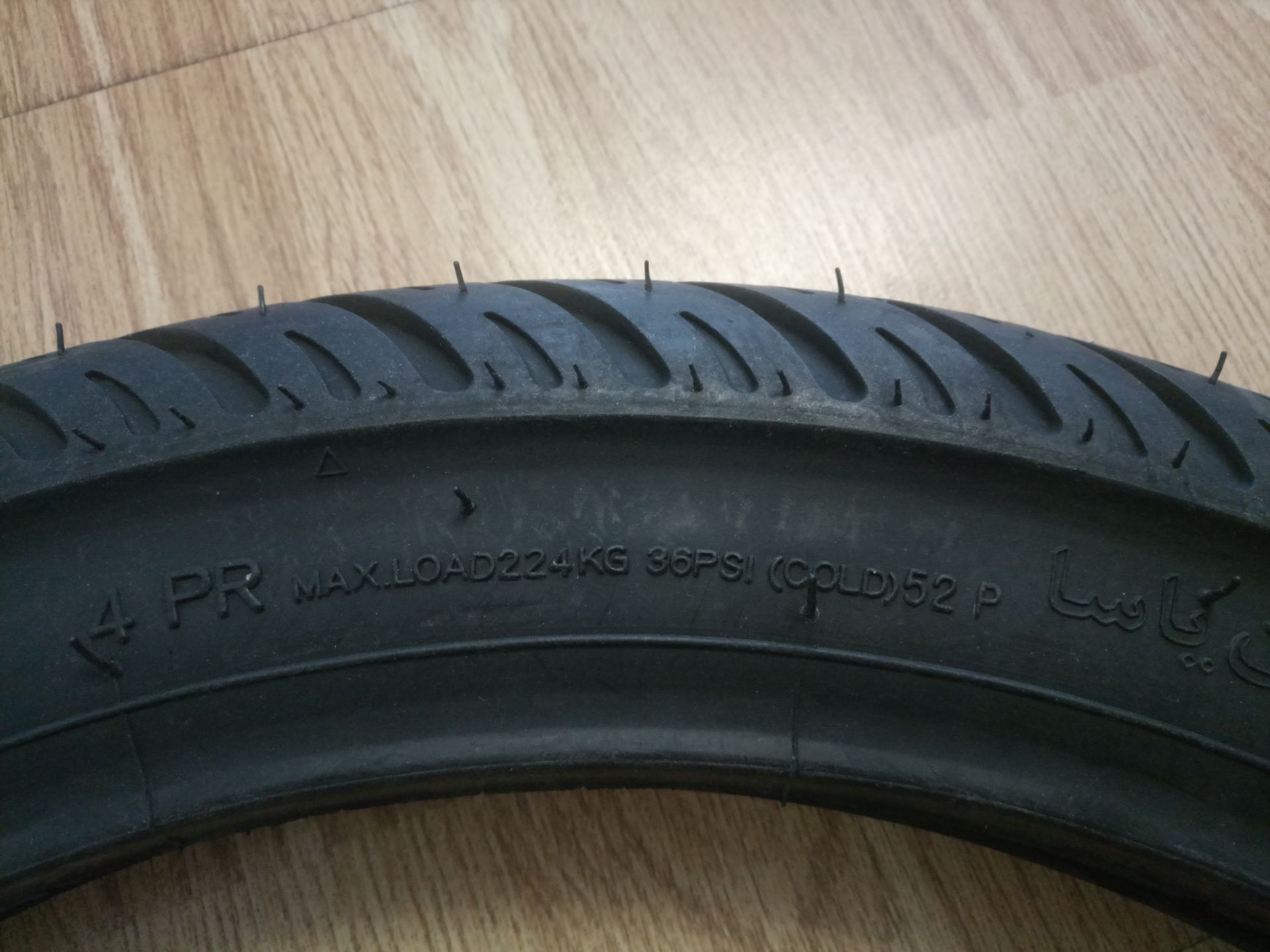

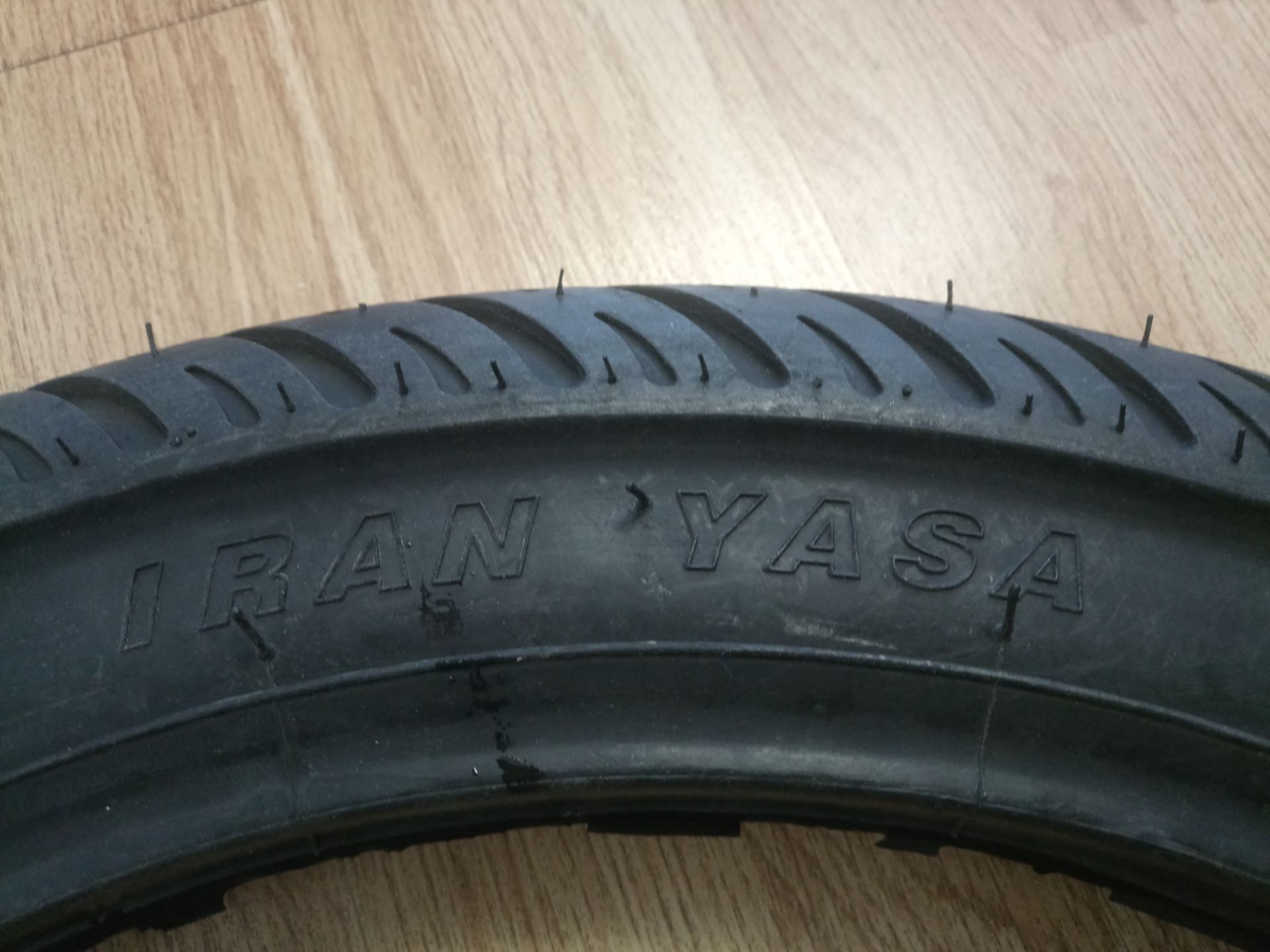

Завтра куплю резину на переднее колесо. В прошлом году брал вариант и она показала себя как неплохая. Возьму такую же. производство иран. Держит 200 кг. Цена 380 грн.

Алексей, производство Иран, а название можно....?

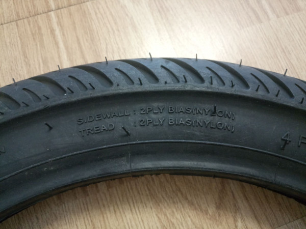

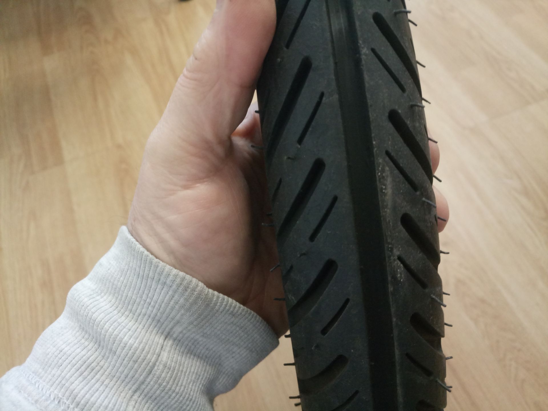

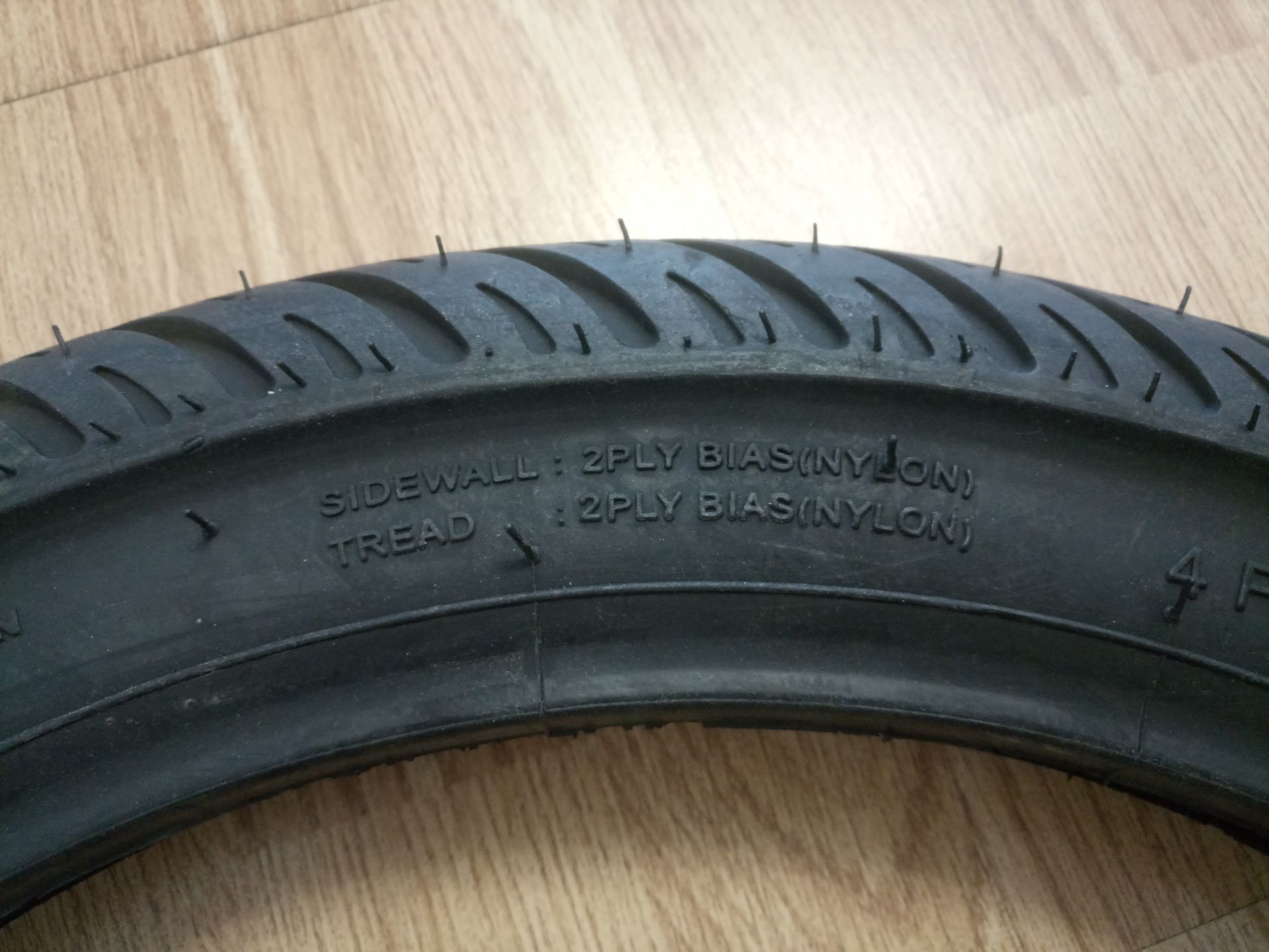

Купил резину. И решил ее поставить как бескамерку, хоть она и под камеру. Немного доработал, все получилось, воздух не уходит. Чуть позже выложу ролик как это делать. Ну и как обещал фотки по резине.
IMG_20200223_100141.jpg [ 236.22 КБ | Переглядів: 13771 ]
IMG_20200223_100150.jpg [ 229.81 КБ | Переглядів: 13771 ]
IMG_20200223_100204.jpg [ 214.47 КБ | Переглядів: 13771 ]
IMG_20200223_100219.jpg [ 197.53 КБ | Переглядів: 13771 ]

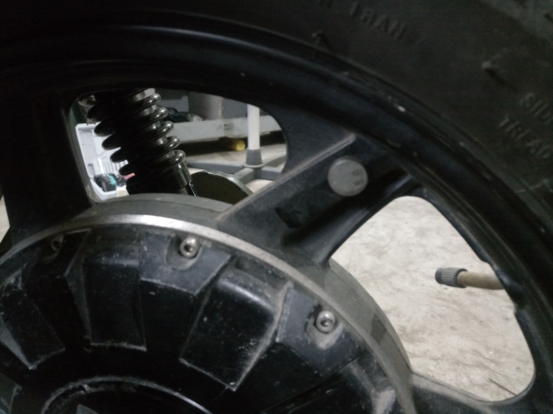

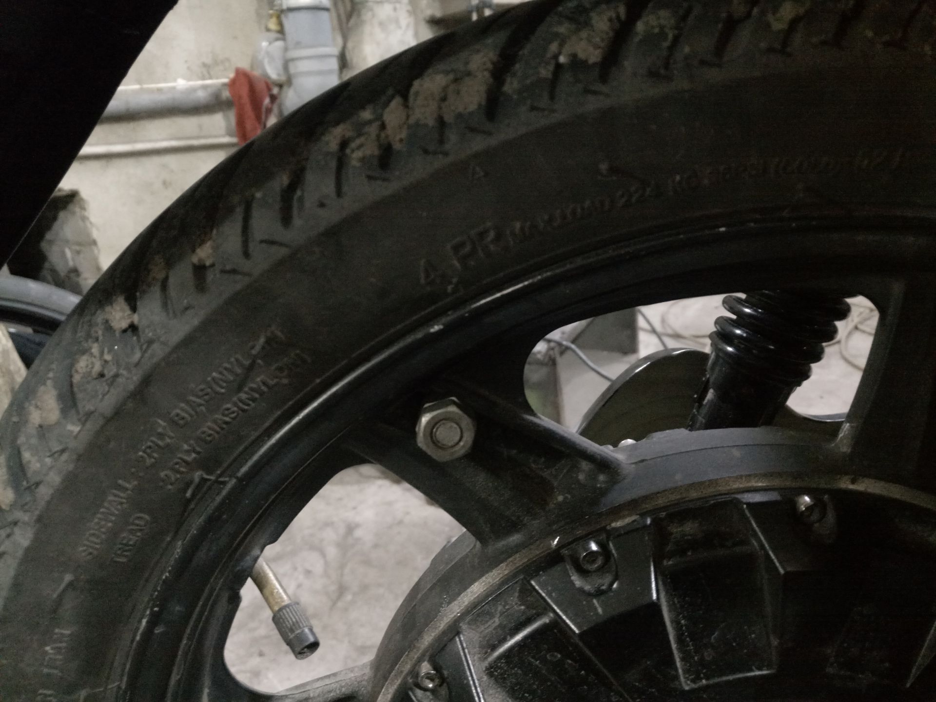

Готовлюсь потихоньку к сезону. Подключил бмс, аккумулятор и зарядил его до 80 вольт. Заодно решил отбалансировать заднее колесо. Еще в прошлом году заметил, что когда высесить колесо и раскрутить идет довольно ощутимая вибрация по всему скутеру. Замена резины проблему не решила. Если колесо крутится то визуально видно что отлив на двигателе имеет эксцентричность и от этого появляется вибрация. Надо заметить что она не ощущается при езде, можно было бы оставить и так. Но ее присутствие в какой то мере, пусть не много но уменьшает пробег.
Визуально определил спицу на которую надо навесить груз. И методом подбора грузиков вибрацию устранил. Потом просверлил в спице отверстие и закрутил уже известный по весу груз. Получилось болт на 10 и на нем две гайки на 17. Закрашу в черный и будет почти не заметно.

Вот вам ещё критика...... Отверстие в колёсном диске 8O :? :wallbash: ослабило конструкцию диска. Надо было у шиномантажников грузок самоклеющий нужного веса купить. Шиномонтажники диски не сверлят же при балансировке....... :doh: вес груза можно было определить пристёгиванием пластиковым хомутом той же гайки. {!_!}

Я это понимал из самого начала. Вы видели сколько там тела на так называемых спицах. Там запаса немерено. Отверстие ничего не поменяет.

Пусть не попадётся яма или бордюр на дороге вот на эту спицу. Рисковый Вы человек - одним словом. Да пусть там и тело есть, но это же литой легкосплавный диск - они отрескаются ( вы же состав, структуру сплава не знаете {fim2} )."Не модернизированые" диски, на моей памяти, лопались и трескались.
