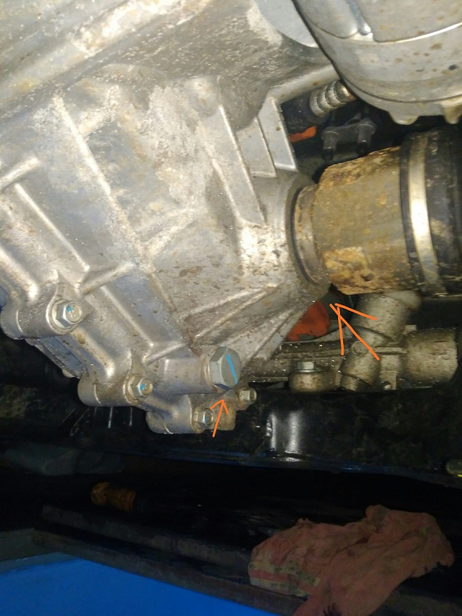

На 62тис км поміняв масло в редукторі-залив 1,5л 75W-85 Prime MTF .
На фото показано де зливна і заливна пробки. Ключ-головка на 27.Заливав з допомогою лійки з трубкою.

Заміна масла-фото.Стрілочками позначені пробки.
