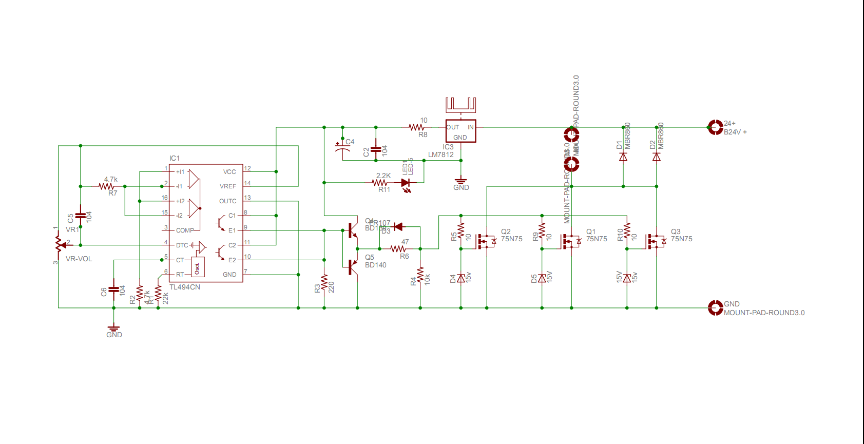

#101213Повідомлення 15 бер 2020, 16:49
Подскажите куда по схеме подсоединять конденсаторы? Нагрузка этого ШИМ китайский мотор 250 Ватт, но периодически вылетает один из 5 транзисторов IRF3205.
d.png.d3f6595fc9487e2c50597f4fd9dec525.png [ 109.67 КБ | Переглядів: 7404 ]
