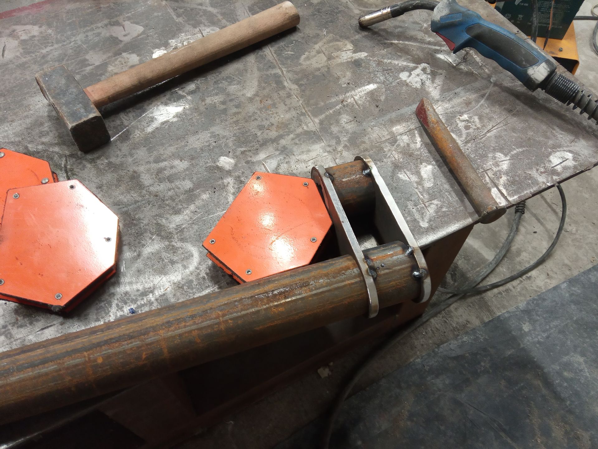

Рождение моста под МК...
IMG_20200320_104717.jpg [ 456.64 КБ | Переглядів: 10169 ]
IMG_20200320_111808.jpg [ 346.46 КБ | Переглядів: 10169 ]

Мост под МК готов, завтра будем перекидывать.
IMG_20200320_125112.jpg [ 576.19 КБ | Переглядів: 10148 ]
#101497Повідомлення 20 бер 2020, 13:57
В основе моста труба ду-50 с толщиной стенки 3.5 мм наружный диаметр 60 мм, всё пластины толщиной 8 мм.

#101500Повідомлення 20 бер 2020, 14:06
Пластины изготовлены на сверлильно-фрезерном станке.
