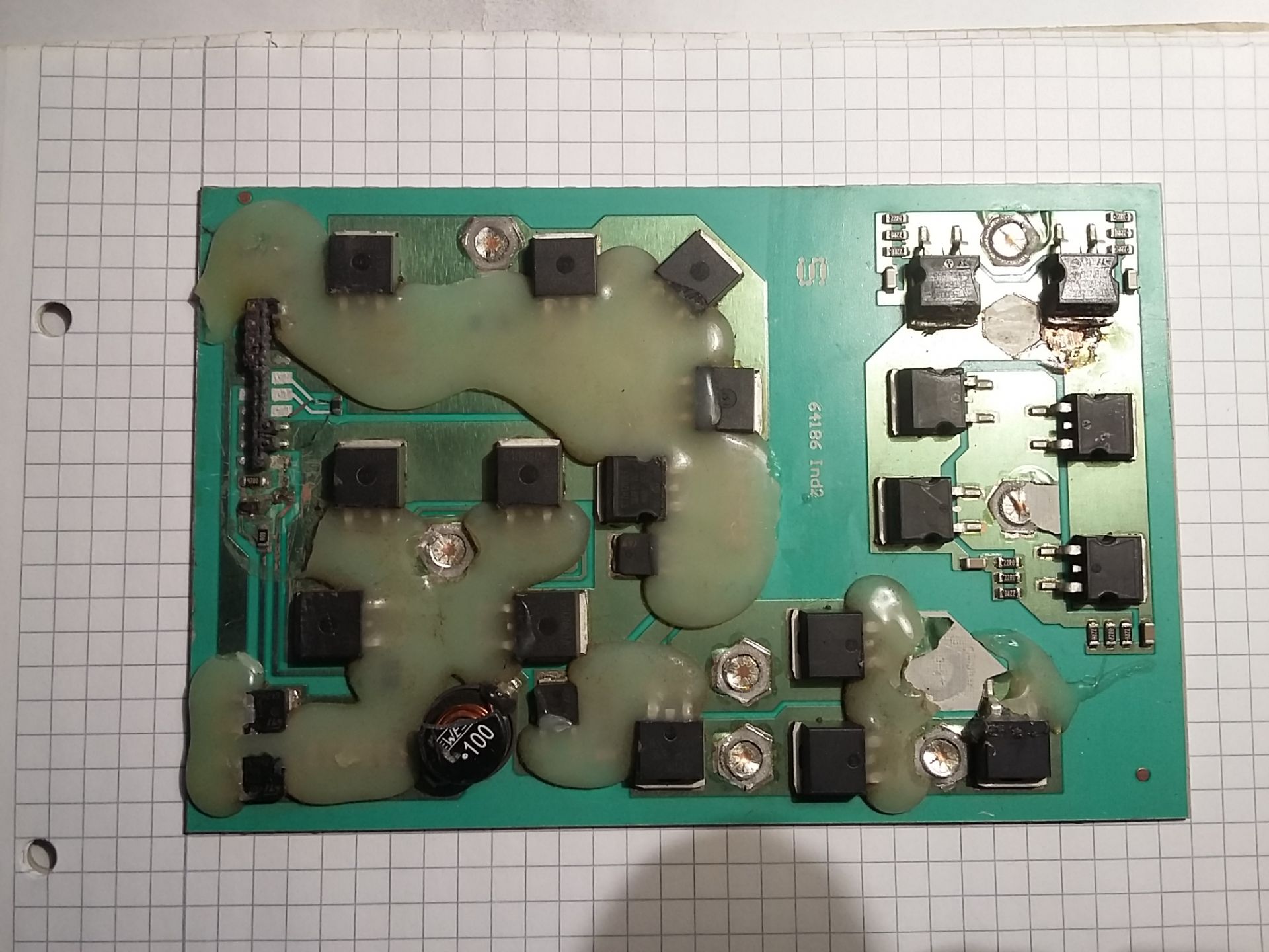

thunder_blade писав(ла):
В линейном конечно :mrgreen: , а что нельзя? :ups: Есть какие-то ограничения у ИГБТ для этого режима?
А чего бы им не работать в линейном ?
я делал зарядку для своего лифера .
Использовал IGBT G10N60 ( 10А 600В ) 3 шт впаралель, линейный режим .
Зарядка выдавала 60В 8А
4 года , полет нормальный.
Ключи вырезал из плат от дефектных инверторных сварок .
могу вам для опытов одну такую плату за совсем недорого подарить.
на ней 8 ключей и 15 разных диодов .
Плата алюмо-керамика.
20200319_100640.jpg [ 296.47 КБ | Переглядів: 14367 ]
