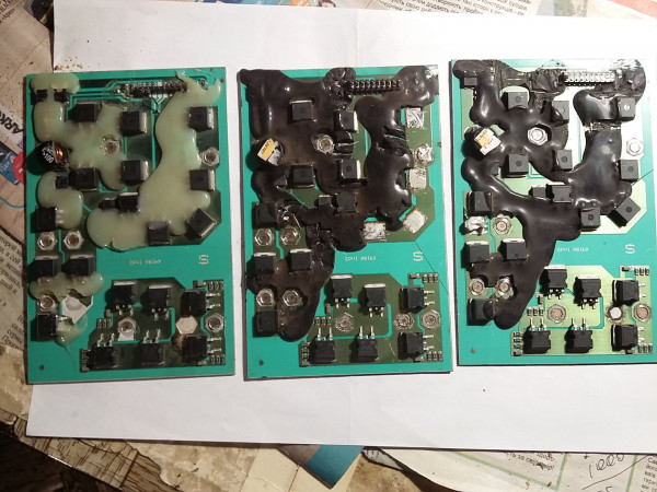

sokol писав(ла):
irde лайк за термоклей :D
То компаунд, встречал такое в сварках, хрен еще его отдерешь

thunder_blade писав(ла):
irde
В лс огласите шо по чем плз :roll:
могу и тут ,
20 грн за плату или 40 грн за все 3 шт.
20200319_202717.jpg [ 344.74 КБ | Переглядів: 10356 ]
Выковыривать ключи я не буду, слишком муторное занятие .
Для своей зарядки я их даже не выпаивал , а вырезал куски платы вместе с ключами , так удобнее.
sokol писав(ла):
Это не термоклей , это силикон .
В ранних версиях эти платы шли чистыми , но на них скапливалась металлическая пыль от болгарок и вызывала КЗ со взрывом и пламенем.
Потом китайцы стали заливать их силиконом , и взрывы прекратились.
