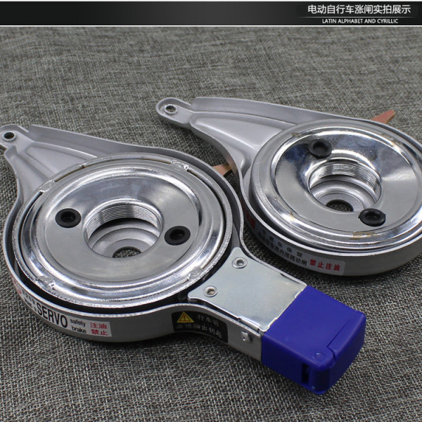

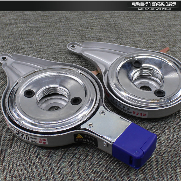

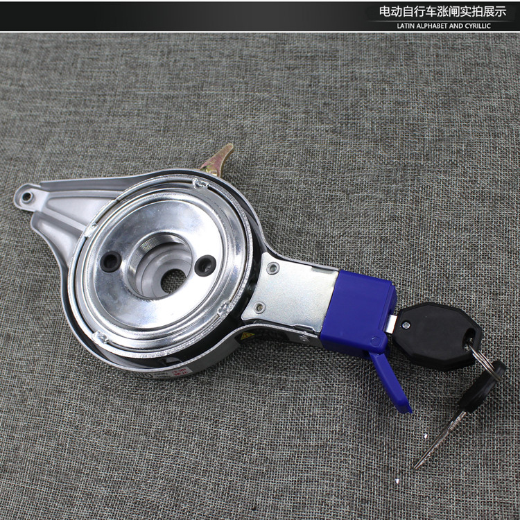

Поки їде моторчик до мого майбутнього електровела замовив тормозну систему.
З тормозами ніяк в мене не складалось . Дисковий ніяк організувати , рекуперація на редукторному не працює , а вібрейки ніяк не вписувались.
Почав шукати готовий варіант в китайців. Те що надибав нібито непоганий варіант. Можливо в форумчан є досвід використання такого девайса. Фото нижче. Замовив той що з ключиком.
Такі тормоза ставлять на електроскутера. тормозний барабан накручуєтья на мк .
Ціна просто бомба аж 3 бакса. Правда доставка виявилась в кільканадцять разів дорожча 8O

#101450Повідомлення 19 бер 2020, 21:13
Я себе поначалу такой ставил.
простой , дешевый , с удобным противоугонным замочком.
Но вот назвать его тормозом можно чисто условно, слабое торможение.
Может потому что мой вел тяжелый .
Потом сменил его на дисковую аксиальную двупоршневую мотогидравлику .
Вот сейчас доволен.
#101451Повідомлення 19 бер 2020, 21:22
Звідки: Poltava
А у Вас тормоз був 100 чи 90 ? Собі замовив 100 так як нібито краще тормозить. Різниця в діаметрі тормозного барабана.
#101466Повідомлення 20 бер 2020, 08:24
Звідки: Черкаси
Дякував (ла) 1 Подякували 21
Мій електротранспорт: Электровелосипед 64v?w fardriver 72200
Хочу електротранспорт: Маю leaf 30 kw
Більший діаметр-більша площа прихвату,головне щоб китайська жесть витримала де кріплення до дропаута і не повело диск у кріпленні в колесі
#101467Повідомлення 20 бер 2020, 08:27
Звідки: Черкаси
По законам фізики основні передні тормоза і вони повинні буть кращі за задні...
