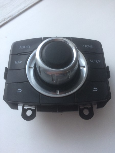

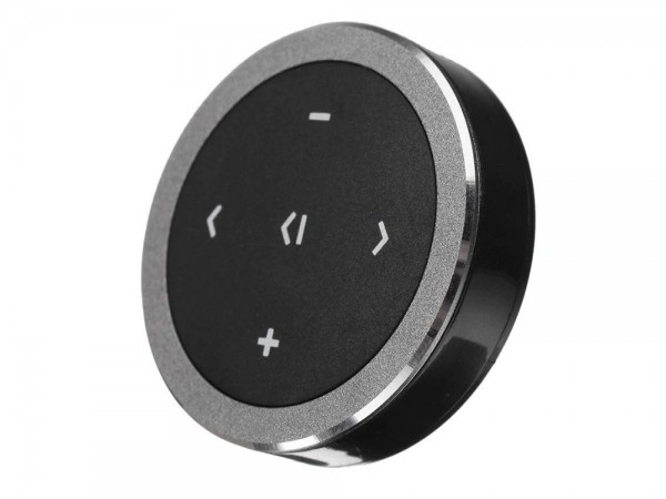

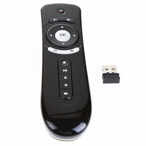

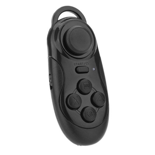

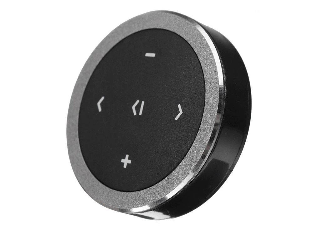

Для «безсенсорного» управления экраном всё не так сложно. Достаточно приобрести блютуз-пульт для планшета (и др.андроидустройств) и по желанию «расковыряв» их внутренности интегрировать их в автомобильные «манипуляторы» для управления навигацией и др. устройствами.
Выглядя пульты вот так:

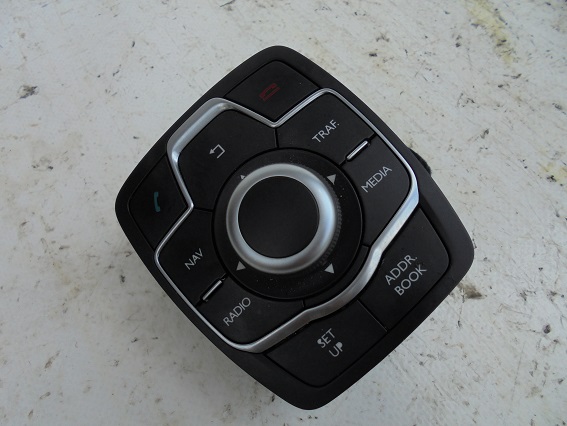

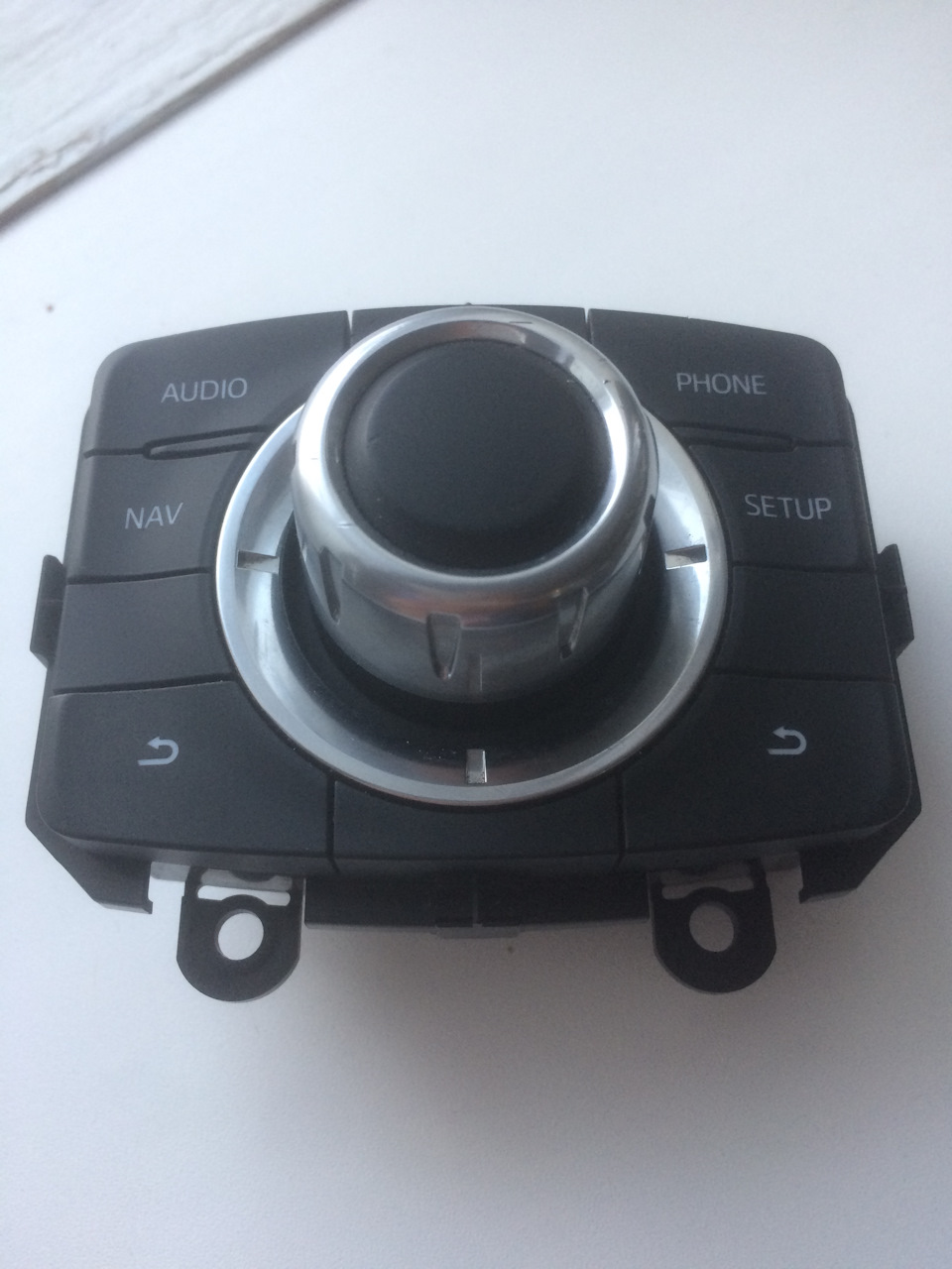

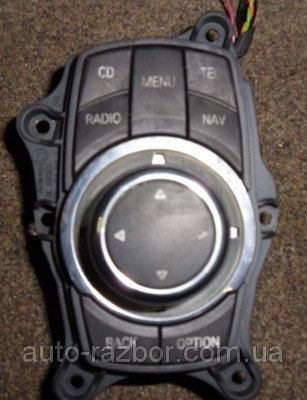

...а интегрировать их можно вот в такое (зависит от фантазии):

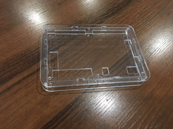

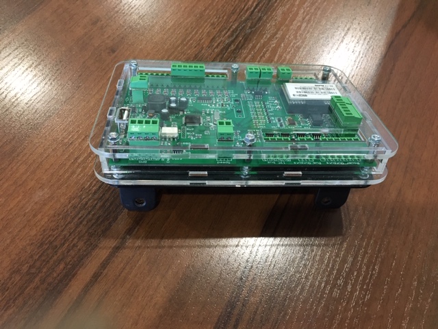

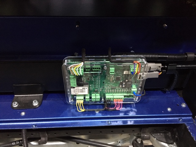

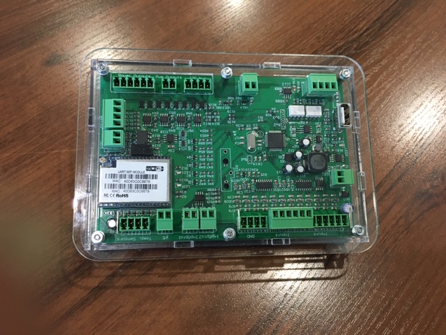

Благодаря хорошему дядьке Алексею (Алексей В) заимел очень красивую и достаточно функциональную штучку.
Вот такую:

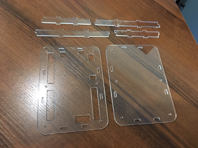

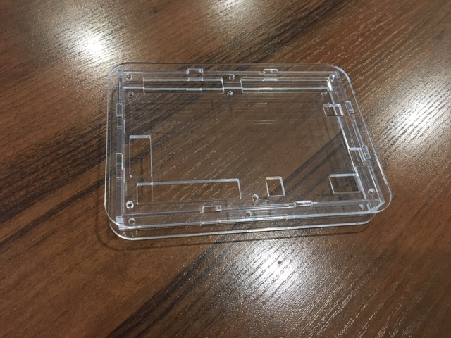

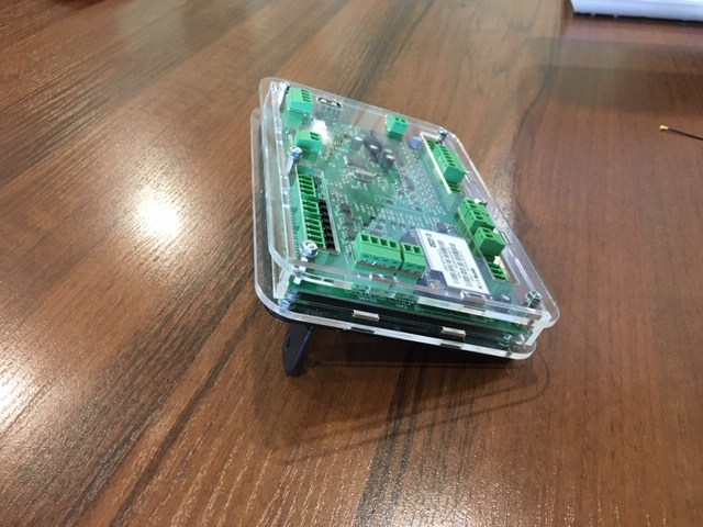

Изготовлено очень качественно и точно. Собралось "микрон-в-микрон" :D
Но два косячка всё-таки есть.
1. Надо подкорректировать размеры окошка под USB. Три стороны пришлось подпилить по 1мм. на сторону
2. Надо предусмотреть отверстие под вывод на антенну Wi-Fi
Ну собственно всё,больше претензий нет...
Да,надо было ещё гравировку там-же заказать с какой нибудь "блатной" надписью для пущего "понта" :lol:
а Юре предусмотреть на плате какую-нибудь "гламурненькую" подсветку-пересвет :D для ещё бОльшего "понту"...

...а,ну ещё желательно иметь шестигранных стоек разных размеров, потому как высота корпуса фиксирована...
