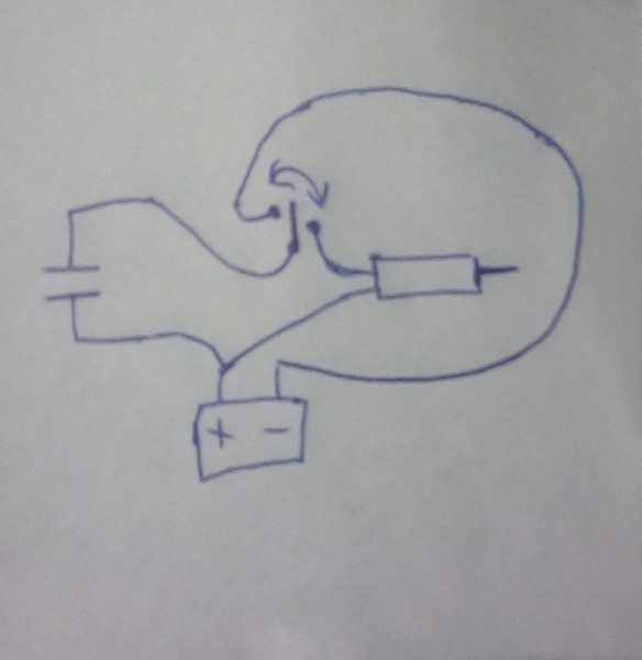

sokol писав(ла):
Куда может половина энергии тратиться ?
На нагрів та електромагнітне випромінювання. І це не залежить від опору провідників, менший опір - більший струм, більший опір - більший час.
Якщо напруга, яка вже є на конденсаторі, буде дуже близькою до напруги джерела, то ефективність може й за 90% перевалити, але сенс схеми тоді втрачається.

Такой парадокс (два конденсатора с перекачкой энергии от одного к другому и потерей ее в это же время, как нарисовано в вики) к описанному балансиру - не подходит.
У вас в качестве первого конденсатора используется ячейка батареи с "неиссякаемой" емкостью.

танго писав(ла):
Такой эксперимент (два конденсатора с перекачкой энергии от одного к другому и потерей ее в это же время) к балансиру - не правильный.
Є заряджений конденсатор. Розряджаємо його резистором, опір якого у багато разів більший, ніж внутрішній опір конденсатора. Ефективність під 100%.
Тому має сенс лише те, що використовується джерело з майже постійною напругою, а не тип цього джерела.

iom писав(ла):
Недолік підходу у тому, що при заряджанні повністю розрядженого конденсатора прямим струмом половина енергії втрачається.
Я написал это применительно к этой схеме, последнее ваше сообщение непонятно.

танго писав(ла):
Тема про DC-DC перетворювач на одному конденсаторі, якщо правильно розумію.
Знайшов релевантну статтю з формулами
The W is the sum of electrostatic energy and energy dissipation. Therefore, we have W = CV²/2 + CV²/(2N). Then, theoretical energy efficiency ηth is written as ηth = 1/2⋅CV²/W = N/(N + 1).
Якщо ефективність як в останньому виразі (η = N/(N + 1)) не залежить від напруги, то цю формулу можна використати для пульсацій також (виправте, якщо помиляюся).
Тоді якщо пульсації становлять 1/9 від напруги, ККД буде 90%, а якщо 1/19, то 95%.

Вот так, только переключатель будет электронный, на тиристорах
IMG_20200305_235557_705.JPG [ 163.21 КБ | Переглядів: 9478 ]

sokol писав(ла):
У меня инглиш хромает. Куда может половина энергии тратиться ?
Одна из "классических" задач ТОЭ: во время заряда конденсатора от [неидеального] источника напряжения, получается вот что: сколько энергии залилось в сумме в конденсатор, ровно столько же энергии рассеялось на сопротивлении цепи (внутреннее R источника, + ключ, + провода...).

Звідки: Троицк
Нууууу....(как ото нарисовано в вики) для идеальных условий также ясно что если от одного заряженного конденсатора заряжать второй (первый при этом к источнику питания не подключен), то будет колебательный процесс (контур из двух последовательно включенных конденсаторов с перемычкой "катушкой" между их концами) т. е. будет присутствовать излучение электромагнитной волны и конденсаторы в конечном уменьшат суммарную энергию.
