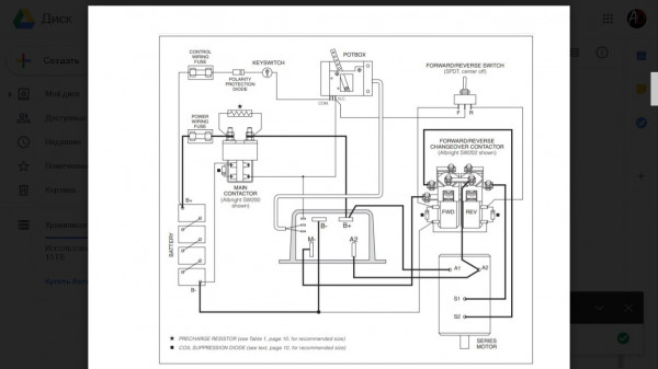

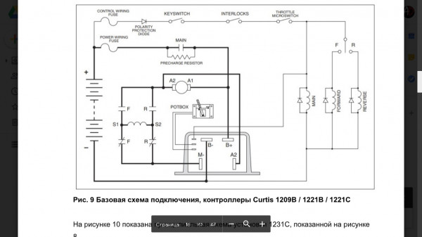

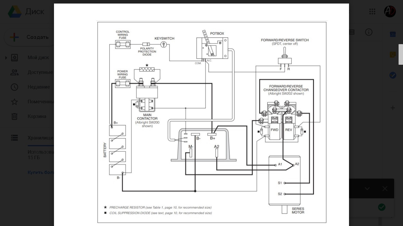

есть руководство по контроллерам Куртисс со схемами, которые необходимо адаптировать к моему инсталлу. нужна помощь:
-как сделать всю электропроводку
-как подключить ножевой рубильник
-какие должны быть номиналы предохранителей, что указаны в схемах
возможно появятся и другие вопросы... вобщем, помогайте, плз

Если в электрике не очень, то разместите все узлы так как считаете нужным, а подключить попросите толкового электрика. Думаю за день работы можно прокинуть и закоммутировать все провода и клеммы.
Здесь достаточно умения пользоваться мультиметром в режиме прозвонки и вольтметра постоянного напряжения. Ну и умение пайки, умение обжимать клеммы маленькие и большие...
На ваших фото написано маленькими буквами, что номиналы резисторов берутся из таблицы из инструкции.
Какой рубильник, какая педаль газа?
Нужно прозванивать где нормально замкнутые контакты, а где разомкнутые.
Если вы разместите всё по своим местам, то будет легче понимать, какие жгуты делать и сколько проводов надо купить и какого сечения. Нужно посчитать сколько клемм понадобиться. Я например когда собирал, то ездил за клеммами только несколько раз на авторынок(который сейчас закрыт, не знаю как у вас в Одессе). То я "за день собрать" наверно погорячился))
Нужно знать за что отвечает каждый контакт каждого из узлов системы: где + - на контакторе, на педали газа, на рубильнике и т.д. каждую деталь надо прозвонить в состояниях вкл/выкл. В общем тут целую лекцию можно написать) тут надо действовать согласно инструкций...

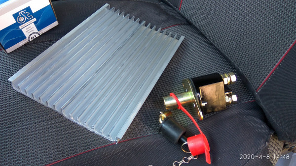

сегодня приехали необходимые мне детали:
радиатор контроллера и отключатель массы Diesel Teschnic DT 2.26150 - для аварийного разрывания силового +.
еще в пути латунные шпильки, гайки и шайбы для подключения двигателя. так что теперь можно заняться проводкой.

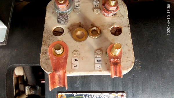

Вернемся к теме дифференциала. Каким образом обеспечивается смазка главной пары и герметичность корпуса дифференциала?
 Заголовок повідомлення: Re: Citroen Visa (Одесса)
#102774Повідомлення 10 квіт 2020, 14:39
главная пара ременная...
#102792Повідомлення 10 квіт 2020, 19:50
Звідки: Дніпро, Україна
Дякував (ла) 635 Подякували 607
Лев писав(ла):
сателлиты в дифференциале то как смазываются?)) не литолом же. Если жидкое масло, то я пока не увидел фото с герметичным корпусом и заливной пробкой.
Шкив под ремень видел, за этой темой слежу когда есть время))
#102807Повідомлення 10 квіт 2020, 21:18
Jekabes писав(ла):
Лев писав(ла):
смазываются конечно. завтра буду в гараже, сделаю фото.
у меня есть вопрос по подключению двигателя: какой ток проходит через контакты двигателя на щетки и на обмотку возбуждения?
какие клеммы использовать? на колодке двигателя шпильки М8 и маленькие контактные площадки. клемма на 60А садится хорошо, но хватит ли ее по току? клемма на 120А имеет отверстие под М10, она сильно большая - разве что подкладывать латунные шайбы.
или разделять кабель на конце на двое и ставить две клеммы 60А.
или другие варианты?
