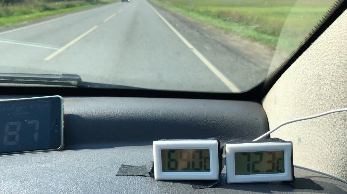

#102742Повідомлення 09 квіт 2020, 23:42
Звідки: москва
Дякував (ла) 2 Подякували 116
Мій електротранспорт: Mercedes A190 W 168
Петро чех писав(ла):
Я правильно понимаю - двигатели, для типа электрического дриффа, должны быть асинхронными и одинаковыми? С другими и иначе не получится?
Дифференциал работает по умолчанию. В грязь и снег заедем в этом году обязательно.
Больше 1000 км проехали на моторах первой сборки.
Сильно Разных моторах, с разным количеством витков и сечением провода.
Как водитель скажу, что и разгон и торможение были идеальными с точки зрения управляемости.
Разница была только на датчиках температуры обмоток моторов.
Коментарій до файлу: Вот такая разница в температуре
2756467900.png [ 1.3 МБ | Переглядів: 21665 ]
