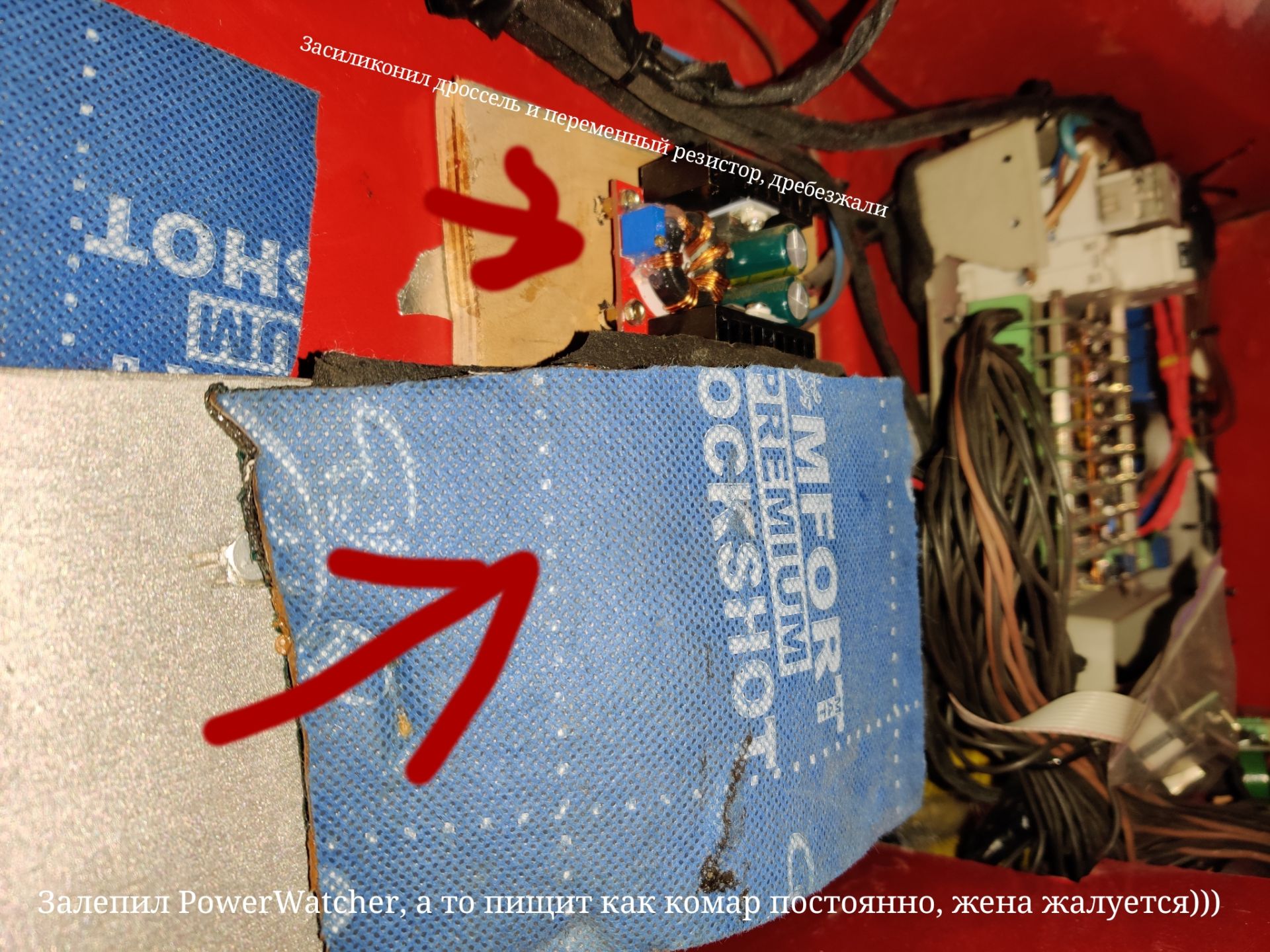

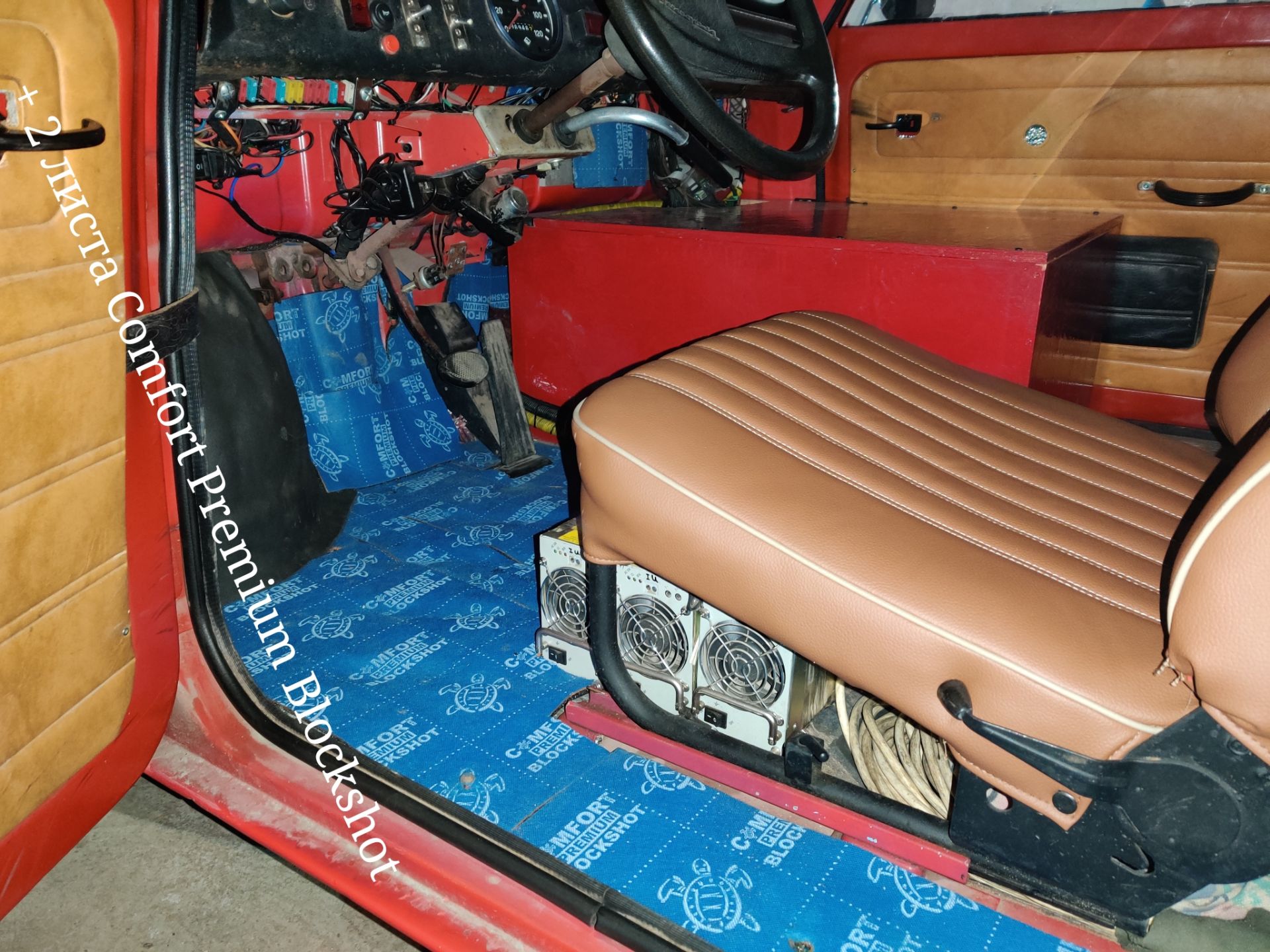

Сегодня не приехала работа, по-этому занимался машиной. Пока стояла за подзарядке, запилил ещё немного комфорта в салон)) 2 листа комфорт мата лежали наверно с прошлой весны, запустил их на днище под водителем и моторный щит. Плюс прикрыл звукопоглотителем PowerWatcher, так как он в салоне, то писк уже надоел.
В общем по максимуму отгородил подкапотку от салона, и стало ещё тише!))
Скрип задних сидений, ресор и раздолбанная ходовая с рулевым - это то, что меня ждет в мае. А пока небольшой видосик и ощущения после проделанной работы))

...Плюс прикрыл звукопоглотителем PowerWatcher, так как он в салоне, то писк уже надоел.
Странно,у меня и в Пыжике в бардачке он катался,и в Фаве за сидушкой в салоне - нет от него никакого писка :?
У меня нет бардачка, вот и слышно. На ходу не слышно, стоишь на светофоре слышно.

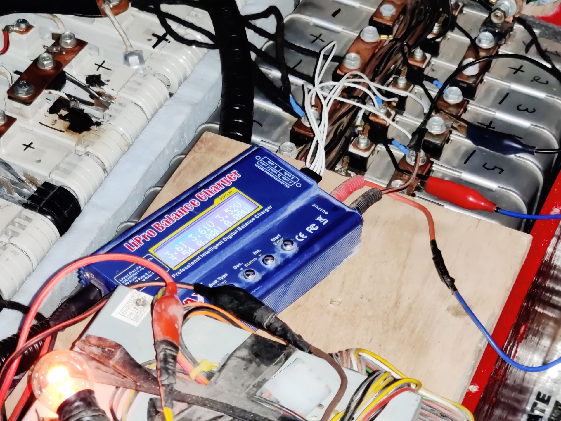

Всем привет. Давно не подтягивал слабые консервы #5 и #6. А то сегодня напруга внезапно опустилась ниже 3.5В и я не смог отъехать от подъезда. Ну мимо BMS подключил контактор и так доехал до гаража.
В общем когда на всех ячейках 3.79-3.75В, то на двух консервах 2012 года, было 3.47-3.49В.
По хорошему нужно было их заменить в прошлом году, когда перебирал батарею, но не удалось...
После подтяжки на пару месяцев хватает, дальше опять сильно разбегаются...
Как думаете, если вместо 32s5p(130В), собрать 20s8p(80В) из 40 консерв. То насколько изменится потребляемый ток мотором. Изменится ли экономичность привода, станет ли сильнее греться, на сколько изменится максималка и динамика.
Или наоборот лучше сделать 40s4p на 160В. Но тогда мне контроллер надо поменять, так как этот на 150В....
В общем пока обойдусь подтяжкой, в идеале надо пару хороших консерв купить... но это надо всю батку вытягивать)))

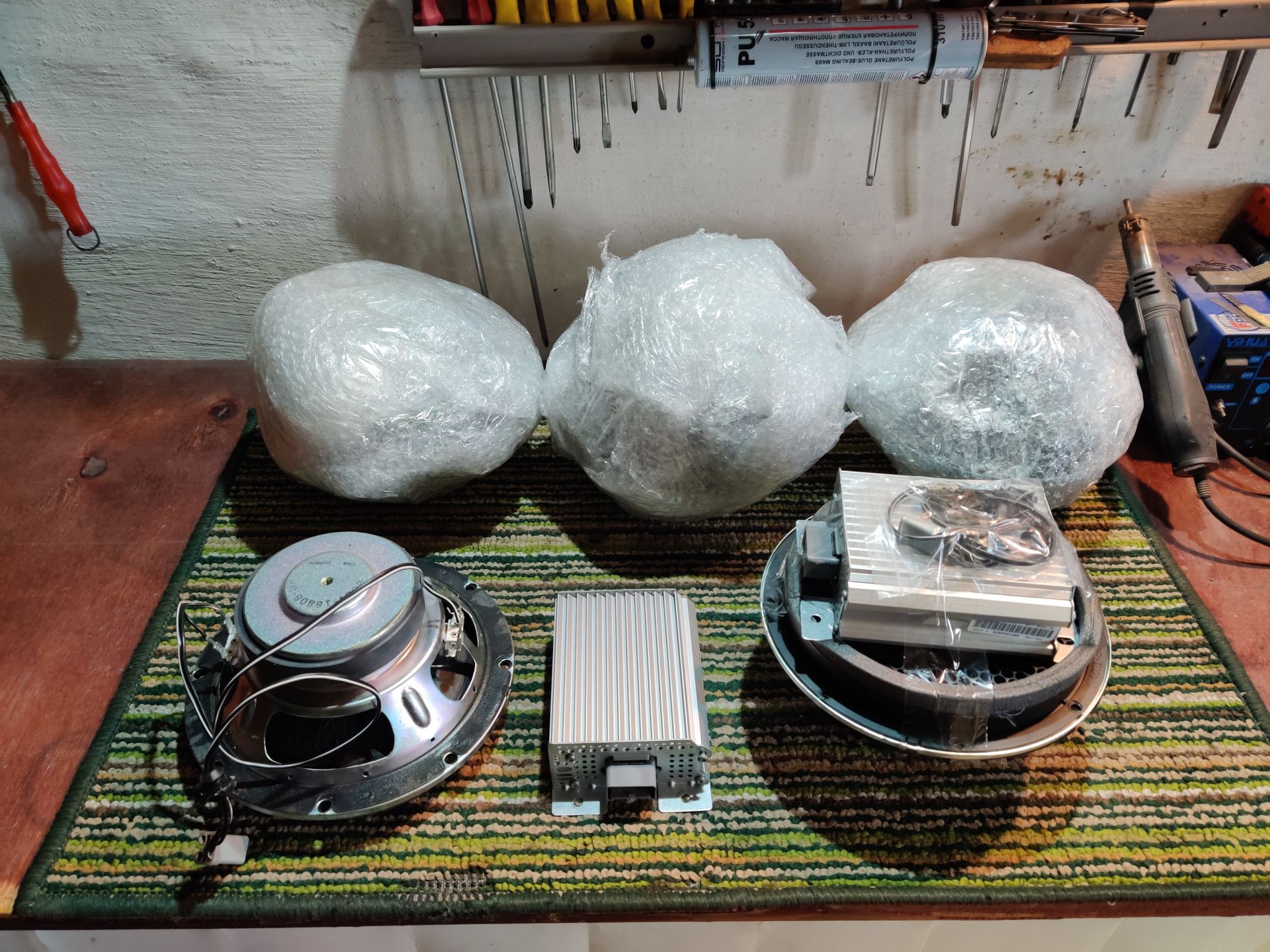

Ну шо, музыке быть! Постараюсь максимально бюджетно, громко и качественно)))

Женя, я в свое время много лет занимался автозвуком, эта тема мне знакома.
динамики желательно брать одинаковые по сопротивлению.
то что ты показал на спектрограмме, не означает, что динамик будет хорошо играть во всем диапазоне. сабвуфер 30...20 см играет в диапазоне 20 - 120 Гц, мидбасовые 20...16 см хорошо отыгрывают диапазон 200 - 2500 Гц, среднечастотные 13...10 см хороши в диапазоне 500 - 4500 Гц, пищалки играют от 3...4 кГц и выше. для стыковки динамиков между собой нужны разделительные пассивные фильтры, которые расчитываются по параметрам динамиков. либо можно использовать усилитель с электронными фильтрами либо электронный кроссовер либо головное устройство, которое имеет на борту активные фильтры.

Я вот и смотрю в сторону процессорной магнитолы, типа Alpine 9835/9855 или Pioneer MVH-X580BT. Я не меломан, но хочется получить хорошие низы, но не потерять верха. В любом случае надо делать трёхполоску для приличного качества.
Я уже насмотрелся всего, голова кругом идёт, нужно переварить мысли и определиться на 100% что я хочу))

в твоем случае покупка этих динамиков и усилителя (те, что на видео) будет просто выкинутые на ветер деньги, поверь..
учитывая специфику твоей машины, а это недостаток свободного места, тонкие двери, батарея справа - тебе не удастся правильно расположить компоненты, а потом их грамотно настроить.
хорошое ГУ, усилитель и динамики тоже стоят хороших денег..
так что вместо того огромного ящика с динамиком и настольных колонок я бы на твоем месте рассмотрел блютус-колонку JBL - самый оптимальный вариант озвучки для твоего Траби.
достоинства очевидны: достаточно приличный звук- а за счет передаточной функции салона получится некоторый подъем баса, мощный аккумулятор, положил в любом месте в машине и не паришься, выехал на пикник с семьей, послушал музыку на природе {!_!}

Блютуз колонку купил в прошлом году, не то... У меня когда-то была нива с музыкой, и сейчас Ford transit (Pioneer + Helix 6.5 + пищалки Kicx), без саба. Но хочется большего качества... В общем посмотрим)))
Кстати люди даже выигрывали что-то, на вот таком трабанте с музыкой. :)
Кстати тот ящик с динамиком просто для теста был, естественно пихать его в трабант я не буду. Сначала сделаю, а переделать всегда успею))) Кстати в дверях ничего не будет!))

я тебя понял.
у меня ситуация с музыкой примерно такая же, как и у тебя. в двери не поставишь (тонкие), вешать ящики на двери - не вариант, даже подседельные ящики с мидбасом не встанут под сиденья.
но есть другой вариант, который можно реализовать безболезненно и получить приличный результат:
поставить два овала 6х9 без пищалок в заднюю полку, порезать их по-ниже, среднечастотник врезать в дверь, пищалку на стойку. пищи и СЧ располагать как можно ближе друг к другу.
почему овалы? потому, что два овала по звуковому давлению легко уделают саб 8". Для Траби их хватит с головой и саб ставить не придется. ну и потребуется конечно хорошее ГУ с фильтрами и задержками, способное разрулить 3-ку...

Ну можно сказать, что купил)) Буду отрабатывать за фары на фьюжина)))
Присмотрел вот такую процессорную магнитолу, завтра обзоры посмотрю ещё. Автозвук в машину достаточно серьёзное дело, если хочется качества, то прийдётся потратиться)))
По-этому, пока торопиться не буду сильно, ещё почитаю-посмотрю, что выбрать получше, но не сильно дорого.
