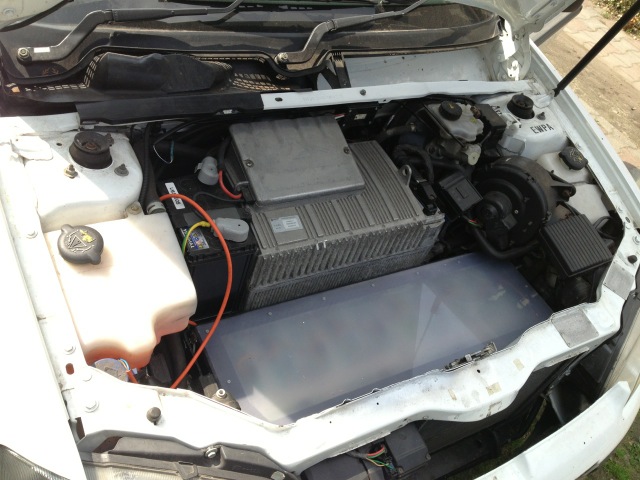

Скинул фотку один коллега перфекционист))
IMG-20200419-WA0039.jpg [ 98.26 КБ | Переглядів: 6780 ]
