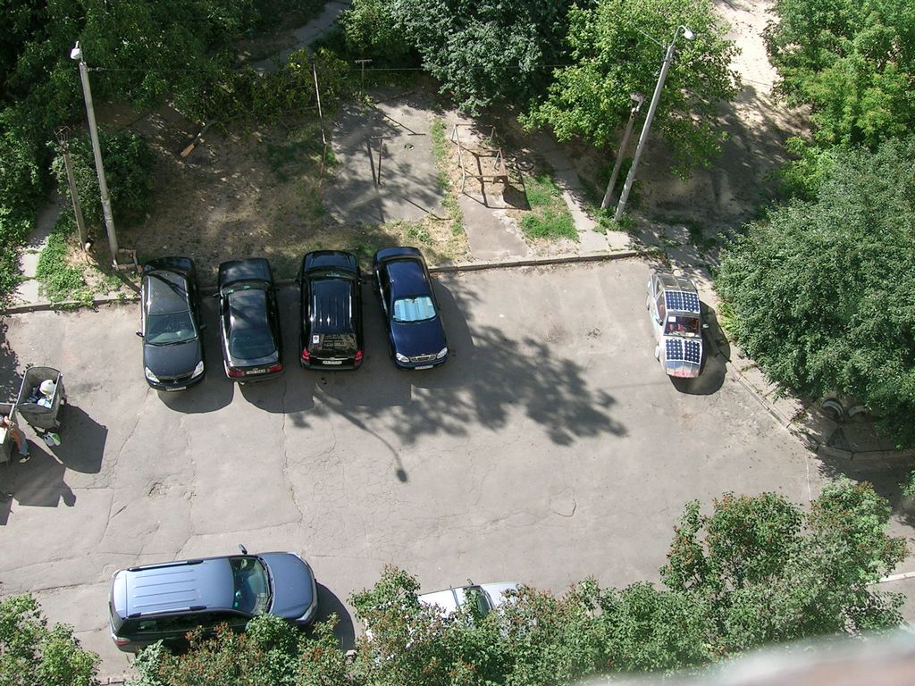

Пподзаряжаемся.jpg [ 704.22 КБ | Переглядів: 7676 ]
Мне предлагать нечто СВОЁ -трудно. Я то себя дизайнером, даже не обзываю.
........Вот ГУГЛ, всех собрал и показывает. кликни на "электромобили с солнечными батареями" - там сотни вариантов. Но, одно дело делать себе : Что сделаешь, на том и поедешь ! И , совсем другое - на продажу ! ? ..........................Дешевле Китайцев -не сделаешь; технологичнее лидеров Автопрома - то же. Кто купит ТВОЁ, если оно такое же , но не лучше - но дороже ? Тут можно выиграть только эсклюзивностью- необычностью.
.....А конкретнее - не знаю. Если Твои Т,Н, дизаинеры, не только рисовальщики, но и конструкторы- Гомо- Сапиенсы !, пусть сообразят НЕЧТО плавающее , с солнцекрышей ! или ещё что то , чем пресыщенный рынок ещё не загружен. ..................................................................................................................................................
Стоит моя девочка, у солнышка сиську сосёт.
