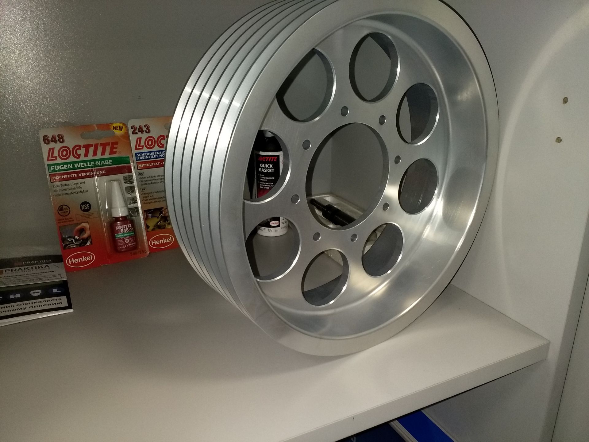

Я сейчас работаю
Коментарій до файлу: Качество такое
Показать не стыдно
IMG_20200426_002800.jpg [ 278.02 КБ | Переглядів: 12732 ]
