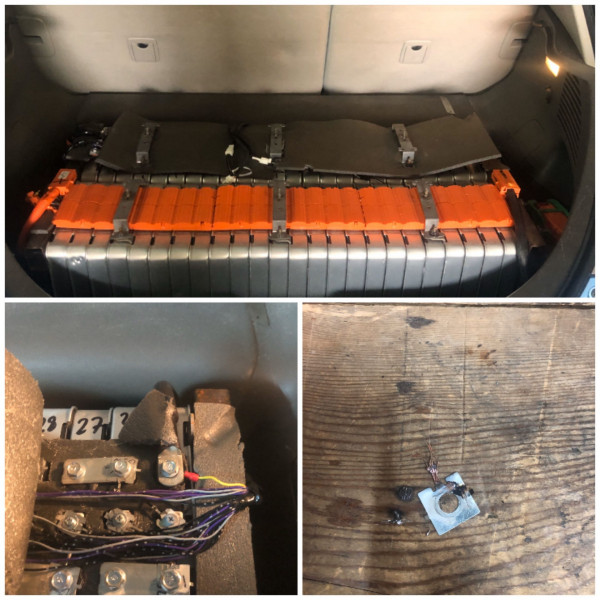

Необычный ремонт!
С Винницы притянули на шнурке лиф (машина с доп батареей с Грузии), задача была разобраться почему не заряжается и не работает доп. батарея. В Виннице вроде как делали диагностику лиф спаем и видели просадку одной банки, но почему то найти ее не смогли( я решил начать проверку сопротивления каждой банки, чтобы определить ту самую, когда начал проверять нашел подплавленный провод, а затем и болт который был не зажат, из-за чего не было контакта, соответственно и заряда... Все оказалось банально просто.
