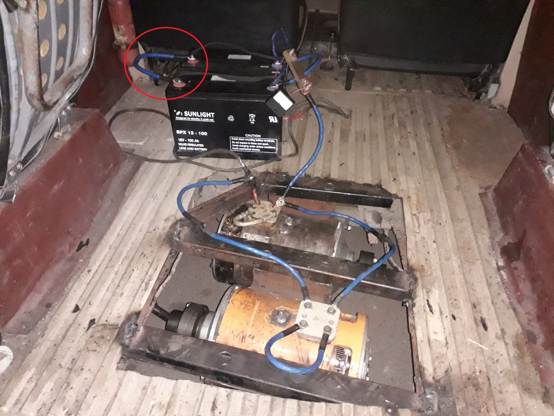

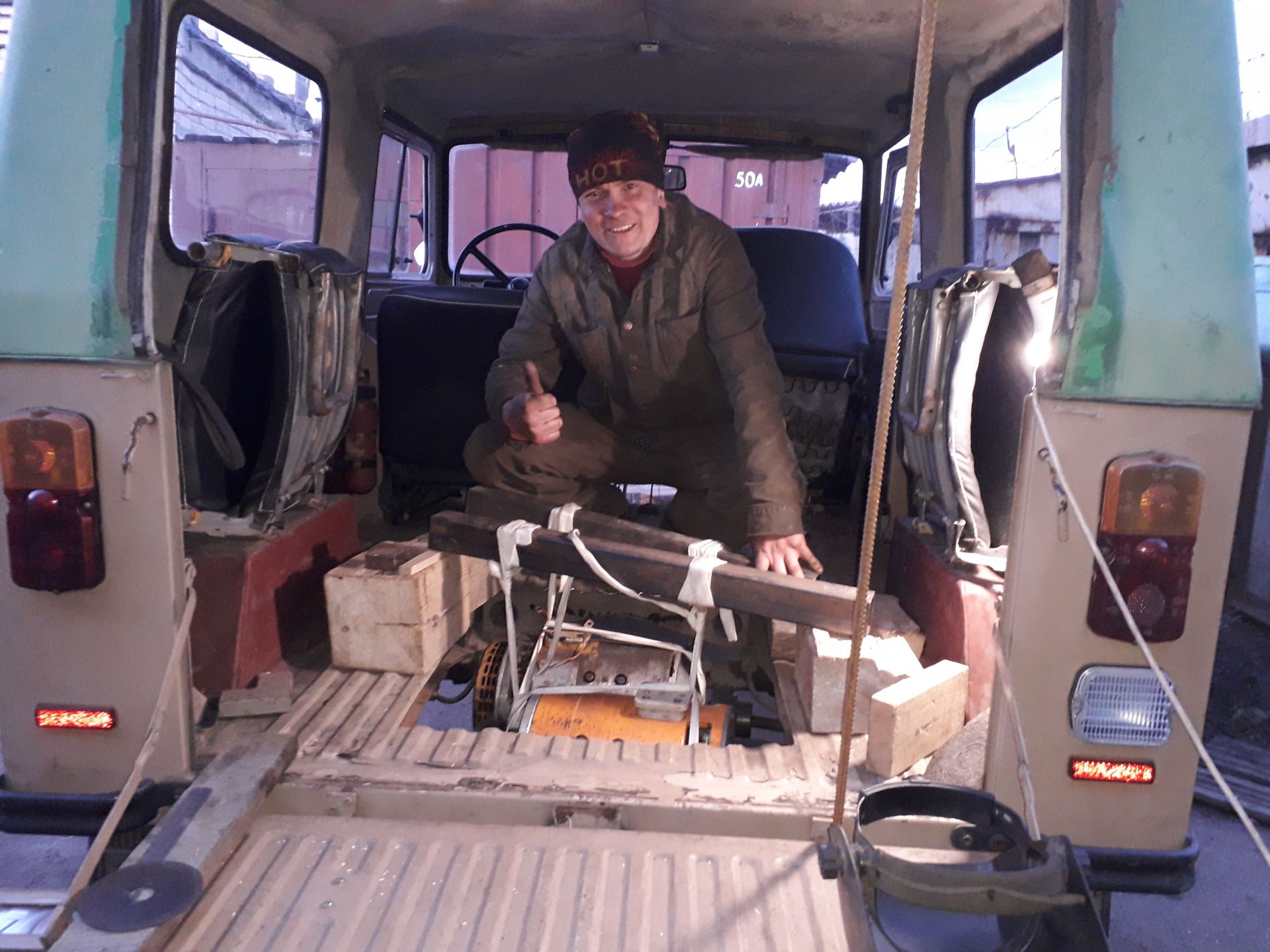

Примерка.
"Гив ми фюел, гив ми фаер".
"Рокен рол невер дай"
20200508_205222.jpg [ 286.28 КБ | Переглядів: 13934 ]
20200508_205347.jpg [ 291.48 КБ | Переглядів: 13934 ]
20200508_205720.jpg [ 302.64 КБ | Переглядів: 13934 ]

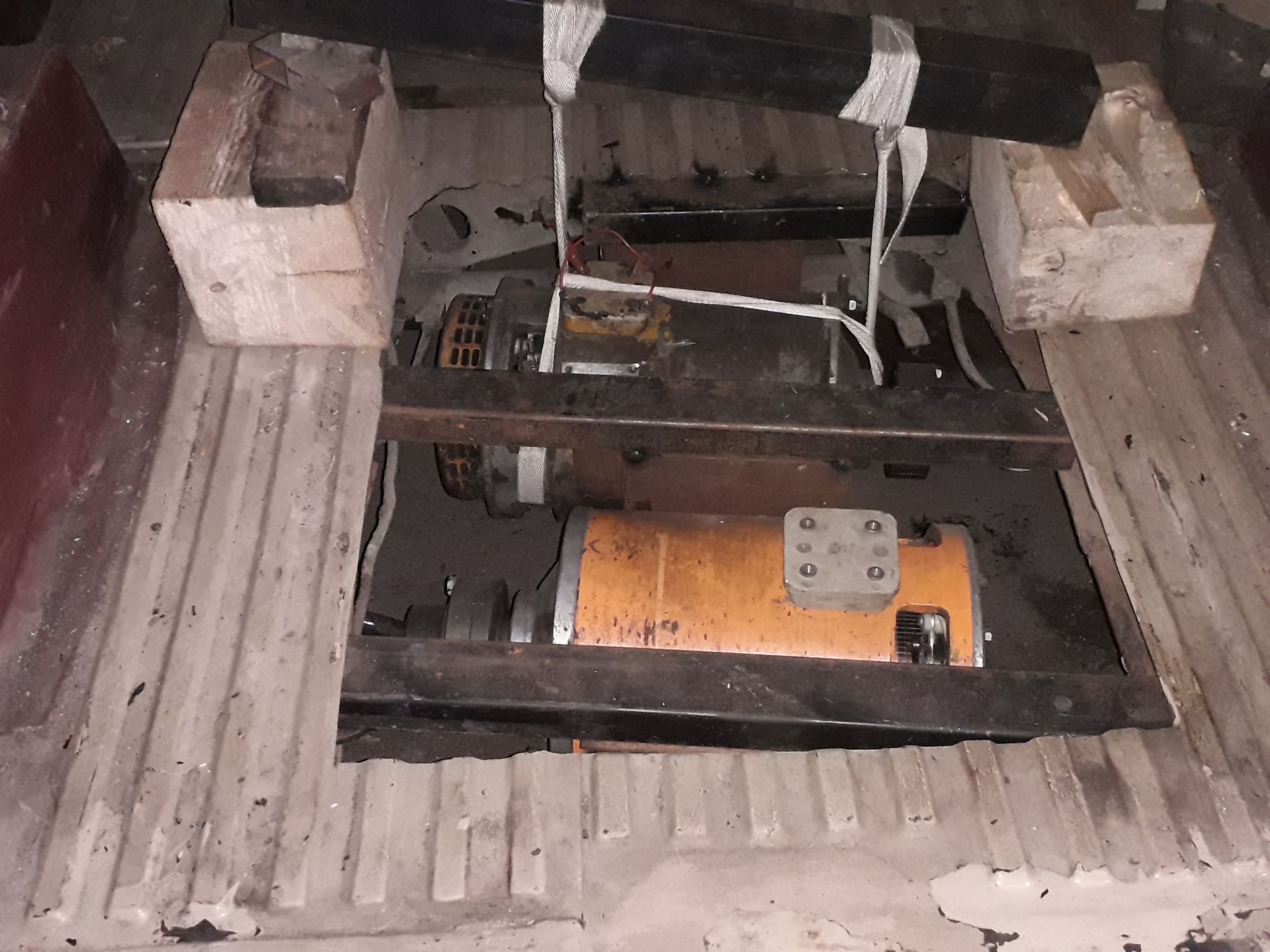

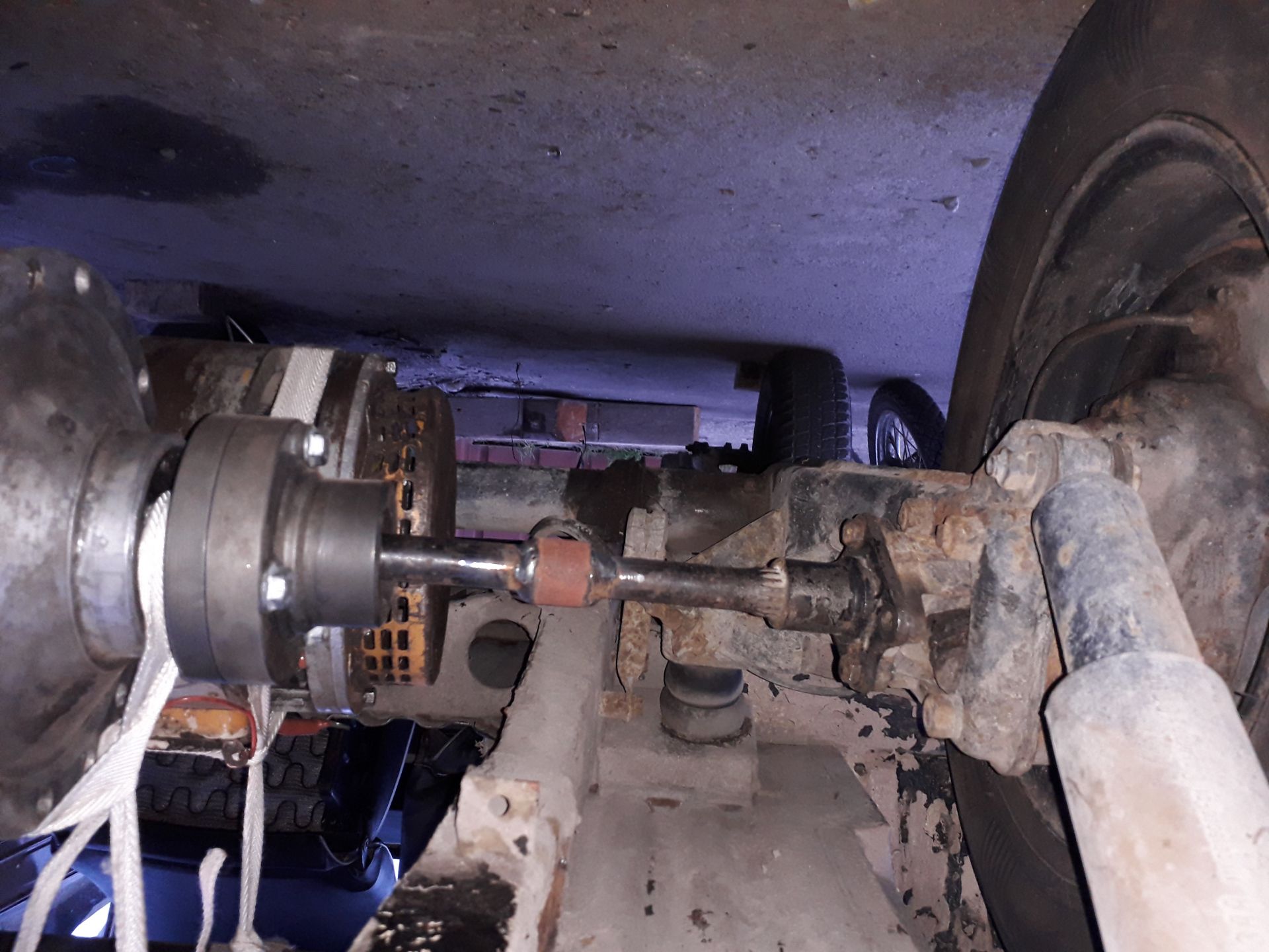

Доброй ночи.
Двигатели на местах, возможно завтра " поползаем" на акб по гаражному кооперативу.
20200508_233700.jpg [ 293.93 КБ | Переглядів: 13912 ]

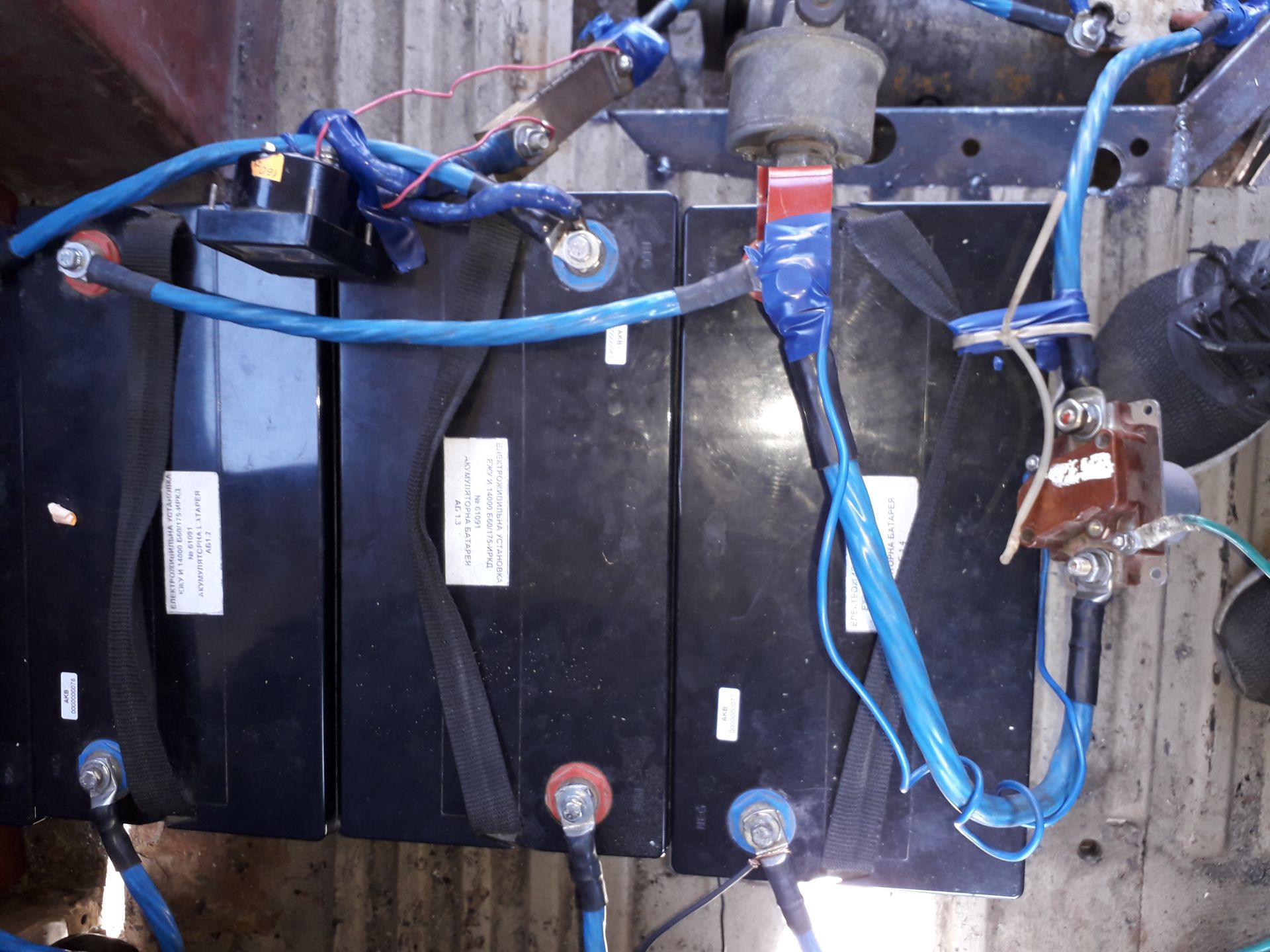

Покатались на 12 Вольтах на авто сегодня.
Два мотора в параллель по електрике, стартовий ток 230-250 А, при разгоне до 15 км/ч падает приблизительно ток до 110-120 А.
Видео будет завтра.
20200509_233759.jpg [ 340.3 КБ | Переглядів: 13871 ]

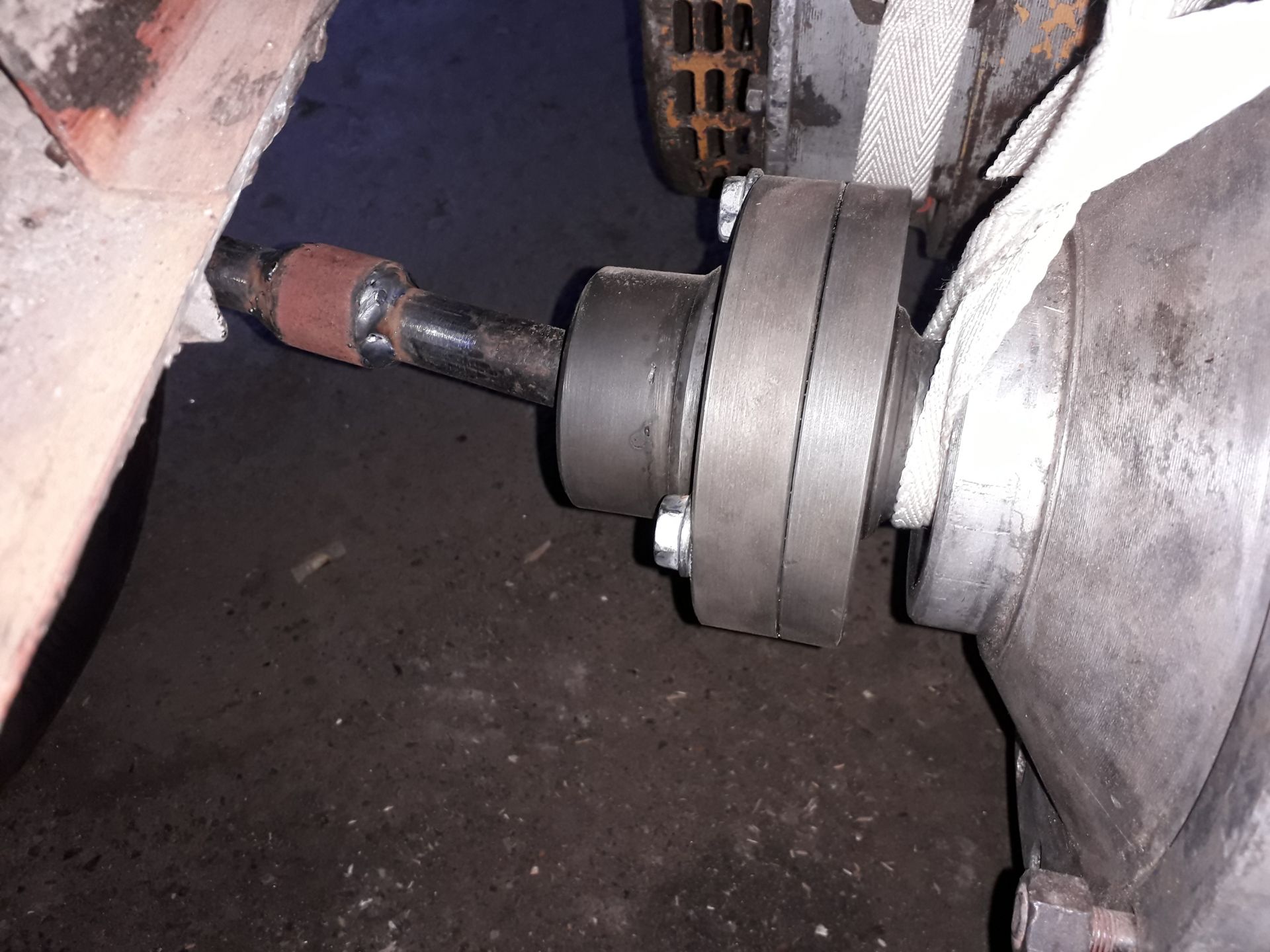

Доброе утро.
2 в паралель по 12В АКБ использовали.
Кооператив позволяет 150 м +- по прямой прокатиться.
Задний ход и скорости сегодня затестим.
P.S.двигатель ч/з полуось крутит колесний редуктор 1:1,3 т.е. обороти на 30% уменьшаются а тяга соответственно в + на 30%.

Это разве не перемычка? :?
20200509_233759.jpg [ 553.32 КБ | Переглядів: 13850 ]
 Заголовок повідомлення: Re: Електроволынянка
#104665Повідомлення 10 трав 2020, 07:17
Звідки: Луцьк, Україна
Дякував (ла) 6 Подякували 34
Мій електротранспорт: ЛуАЗ-969М електро, Fiat 500 EV w400
Две перемички( и + и - обеих батарей запараллелени- пуск вручную черний длинний провод касание плотное на ближнюю к борту и движкам клемму АКБ.
Там вторая перемичка хорошо видна- такая жн как Ви виделили красной окружностью.
P.S. неудачний ракурс- шунт затеняет, собираюсь в гараж- продолжение следует...

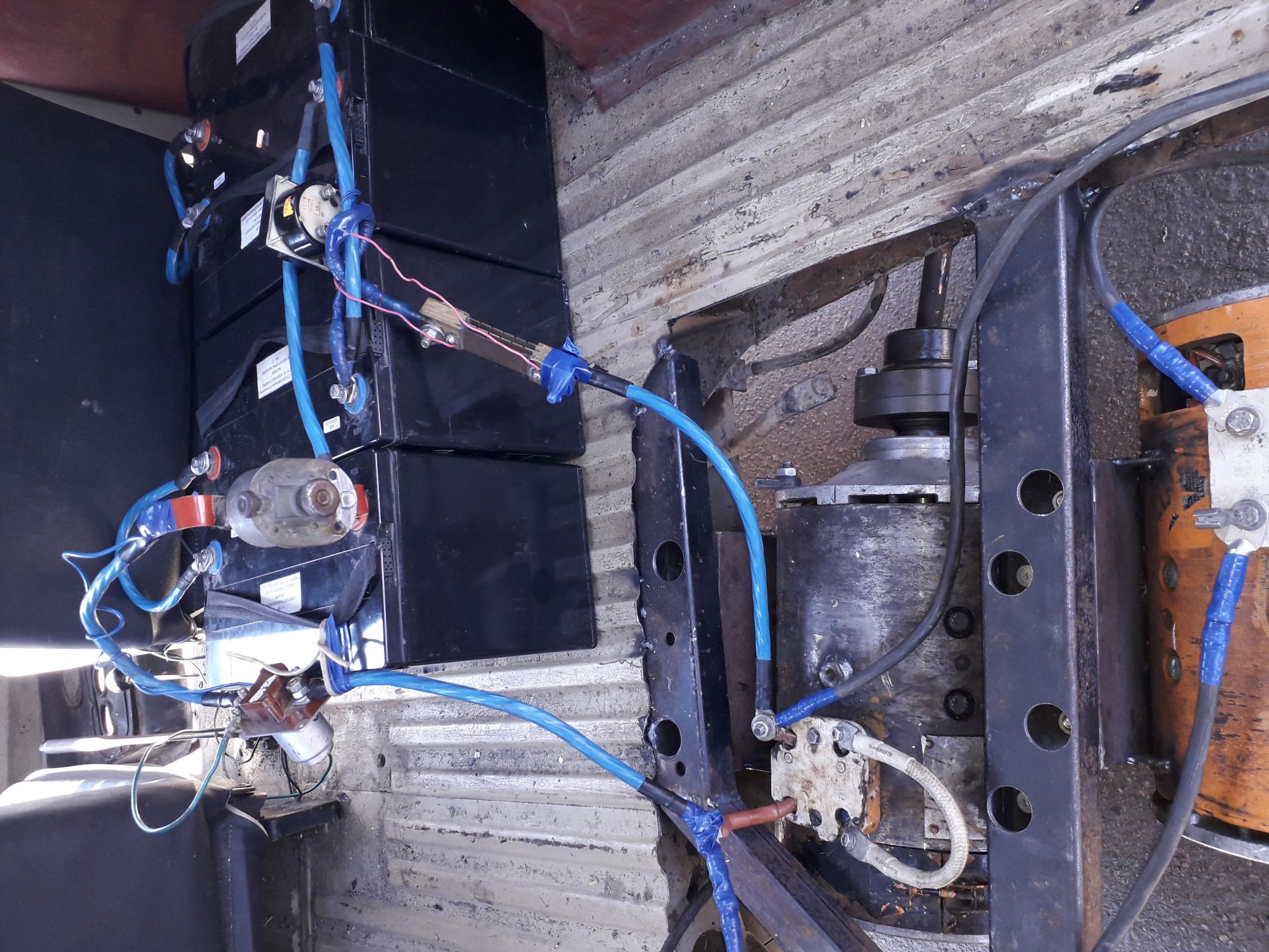

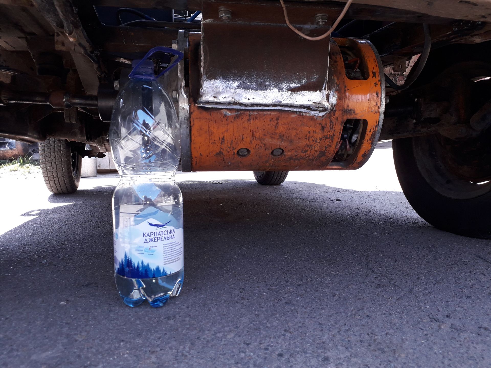

Покатались на контакторе, напряжение батареи 24В
Скорость 25-30 км/ч.
Видео позже виложу, тут инет медленно работает.
Видео
https://m.youtube.com/watch?feature=you ... nfBasCQRR0
Клиренс 18см
20200510_114047.jpg [ 444.8 КБ | Переглядів: 13825 ]

При проездках на 24В батарее ток старта больше 300А, при езде по плоскачу 170А, просадку точно не мерял- меньше 2В по стелочному прибору.

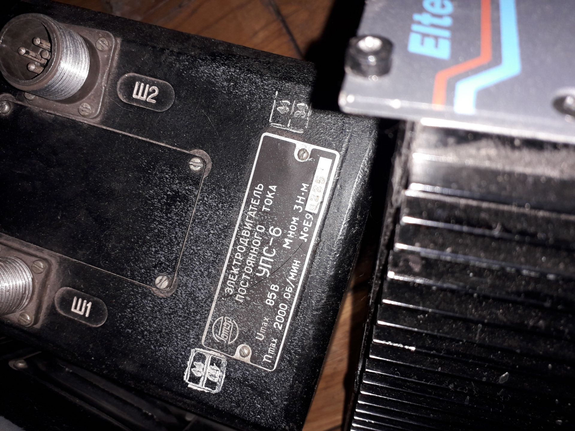

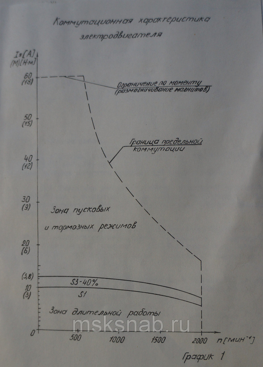

Добрый день.

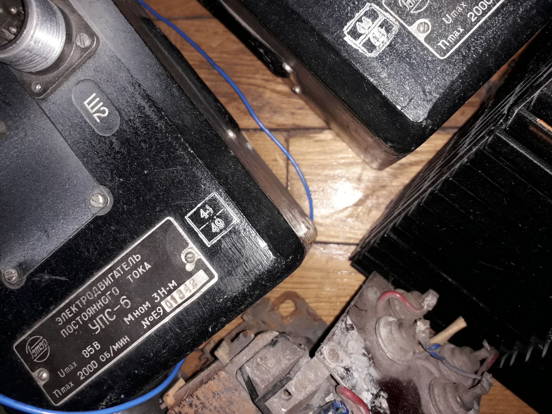

Еще, на перед есть два движка на пост. магнитах- у них легко возможна рекуперация.
Про расход: 22В х170=3800 Вт. Просадка до 2 В на батарее- потери в батарее - 2х170=340 Вт. Проедем подальше и все проявиться.
В авто 120 кг батарей, 160 кг движков и креплений+ водитель и штурман.
Еще проверим как на одном, уже установленном, двигателе пойдет.
Те движки помогаторы, до 8 кг тяги каждый дадут для авто, ну и рекуперативное торможение возможность реализовать.
20200511_114646.jpg [ 452.84 КБ | Переглядів: 13699 ]
20200511_114659.jpg [ 536.56 КБ | Переглядів: 13699 ]
Коментарій до файлу: характеристики "малишей"
