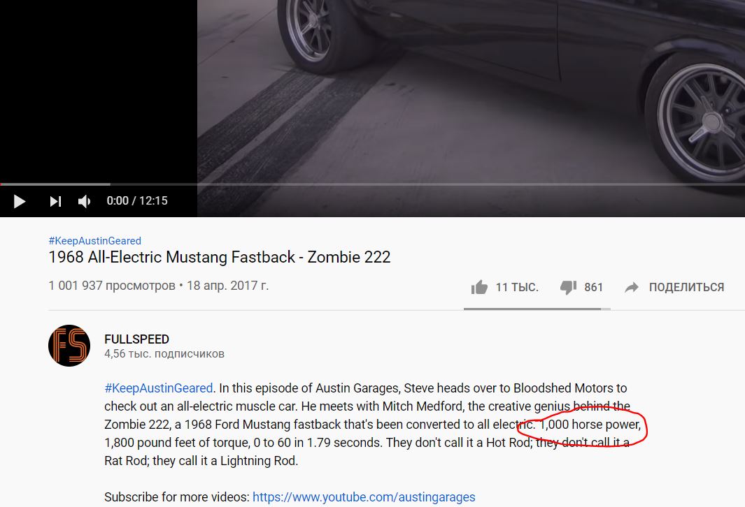

#105005Повідомлення 17 трав 2020, 21:37
DeLike писав(ла):
(у зомби) мощности не в сотни килловаттах, а в мегаваттах
...та не Саша,нет там таких мощностей, сотни квт - да... Всё решает момент и вес :lol: , но всё равно они из 10 сек
по-моему не выехали...
У белого зомби больше 1МВт, лень пересматривать/искать в видео. А у 222 на какой-то стадии да, было "всего" 1000 лошадок, сколько максимум был не знаю точно.

#105019Повідомлення 18 трав 2020, 10:29
DeLike писав(ла):
...на 2018 год - 538 л.с. и почти 1700 Нм...
(на сайте плазма бой рейсинг) :winken:
Я эти Зомби вдоль и поперёк перечитал :lol: ...и иногда перечитываю,шо б освежить в памяти.
#105049Повідомлення 18 трав 2020, 14:55
Там 100% больше 1МВт. Есть видео о ВВБ в зомби, которая способна столько мощи отдавать. Найду время, найду видео.
#105075Повідомлення 18 трав 2020, 17:22
DeLike писав(ла):
...не-е, «...Александр, Вы мне друг, но истина дороже...» :lol:
Видео ...то такое... есть офф. сайт «plazma boy rasing», оттуда и инф.
Так вот , про моторы (мощность и момент) я писал. Батарея:
Kokam-овские ячейки «хай пауер» , они 30-ти амперные, но могут 20C долговременно и 30C кратковременно. Ячеек 192 по 96 в параллель при 3.7В. Соответственно имеем 426 кВт долговременно или 639 кВт импульсно.
Всё вот http://www.plasmaboyracing.com/history.php
