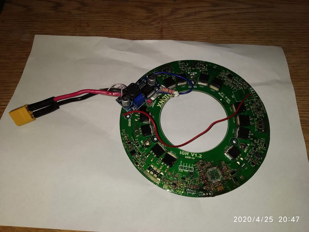

Собственно наткнувшись в свое время на данный проэкт удачно про него забыл, учитывая карантин и кучу времени решил попробовать, начнем по порядку:
1. Покупать КТконтр денег НЕТ, по сему была взята в дар у камрада jura1675 плата контроллера от МК БоникС у которой был удален родной МК и Добавлен стаб +Бат на +12в(в родной схеме включения +12в приходят из ВНЕ).
IMG_20200425_204725.jpg [ 131.96 КБ | Переглядів: 25060 ]
2.Изучил структуру этого контрика, силовыми полумостами управляют драйвера IRS2003, родной МК ими управляет напрямую, драйвера запитаны от линии +12в от нее же стоит 7805 на все остальные нужды (кан драйвер и прочая мелочовка типа холов), в каждой фазе на нижних ключах есть шунты + отдельный 5 ногий жук по включению похож на что то типа INA139, на плате также есть 339 компаратор (в нем использованы 3 компара из 4х) он использовалься для ДХ.
3. Учитывая разницу во включении измерительной части "шунт"-а пришлось собирать эту часть согласно схемы КТ S06S контроллера, а также обвязки ручки газа и холов, ну и остальное что касаеться обеспечения функционирования МК
KT schem.jpeg [ 455.93 КБ | Переглядів: 25060 ]
4. Первый запуск показал что без холов движок не крутит прикидываеться мертвым, пришлось перешить прошивку с выводом диагностики на ЮАРТ чтобы понять что происходит, в общем МК ручку газа видет и понимает когда газуешь, надо холлы подключать без них не хочет.
5.Подключивши часть которая касаеться холов удалось таки заставить крутить движок но с нюансам -- Первый старт так сказать :hurra:
6.Поспав ночь и "покурив" :wallbash: код на ночь, до меня дошло где я зделал ошибку в конфигурировании прошивки O_o удалось запустить синус и устранить самоход, теперь надо разобраться с коэффициентами делителей: напряжения и датчика тока(шунта) дабы программа в МК правильно понимала их.
И дальше насиловать данный проэкт :D возможно даже попробую поставить на свой байк и попробую проехаться {O_0}

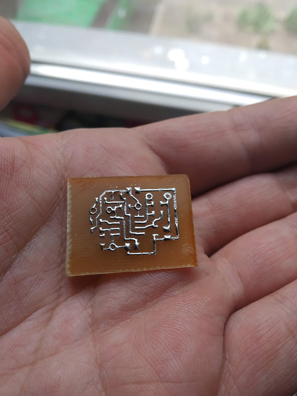

Решено делать сразу универсальную плату, с усилком для Шунта и МК, получилось 30х50 мм, попробую ЛУТом сделать посмотрим удастся ли :?
И оставьте фольгу на обратной стороне и "прошейте" ее перемычками с полигонами на первой стороне - у вас оно уже "свистело" от помех.
#105312Повідомлення 20 трав 2020, 12:06
Учту в следующей итерации, это пока пробник будет.
