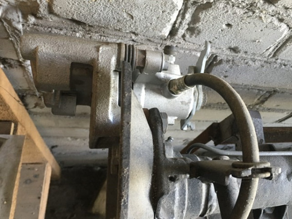

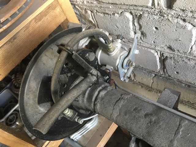

Вот такой комплект я покупал:
33922CB3-970F-4532-B80A-FF7CD0EA5EDA.jpeg [ 146.13 КБ | Переглядів: 13554 ]
5F6DF996-04CB-431B-AE98-B9A2F1F580D0.jpeg [ 123.13 КБ | Переглядів: 13554 ]
D5DD642F-8C1B-4FC0-A764-FE47234BE524.jpeg [ 129.33 КБ | Переглядів: 13554 ]
 Заголовок повідомлення: Re: ЗАЗ 966 ЭлЗАЗ (Seva067)
#105081Повідомлення 18 трав 2020, 17:58
На фотах он с некоторыми переделками поставлен на задний неразрезной мост. А на штатные места задних тормозов ваз-08 и т.п. становятся один-в-один.Можно брать в любой комплектности, например без дисков. В идеале (как мне видится) на перед поставить 14-ти дюймовые вентилируемые ваз
(Докупить другую скобу и ту железяку,что «обнимает» колодки, тормозной цилиндр не меняется) , те шо сейчас стоят спереди (это наверняка стандарт 13-ти дюймовые) поставить взад с вышеуказанными механизмами. Ну и регулятор (фиксированный) поставить...
Правда тут вылазит другая проблема - а шо у Вас с ГТЦ? Наверное придётся реконструировать всю систему...
