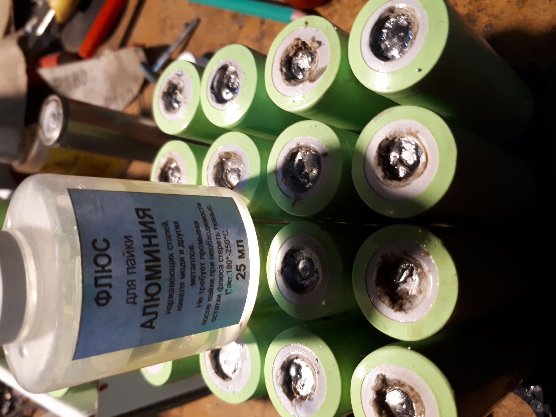

Как раз сейчас имею близкие интимные отношения с данным типом элементов в плане пайки. По осени брал на эксперементы десяток элементов 21700 у одного скандальнозабаненого продавца. Лудил тогда гелеобразным флюсом для алюминия, покупал на Вороне, плюсовой контакт лудится хорошо прогретым паялом, но очень боится перегрева. Между плюсом и корпусом тоненькая легкоплавкая прокладка, которая моментально вылазит наружу. Так два элемента уграл. Но сейчас поробовал оторвать пайку, держится хорошо. Сейчас лужу элемонты в термоусадке, под кольцо запихиваю по кругу кусочек азбестовой нитки, смачиваю спиртом, место пайки предварительно чищу мелкой шкуркой. Потом наношу флюс и жду минуты три и быстро залуживаю. Сразу капаю опять спирт. Любовь ещё та, и для себя решил больше с ними не связываться. Разве что по три копейки будут. Понимаю, что в идеале нужен ультразвук, но для самодельщика это не досягаемо.
