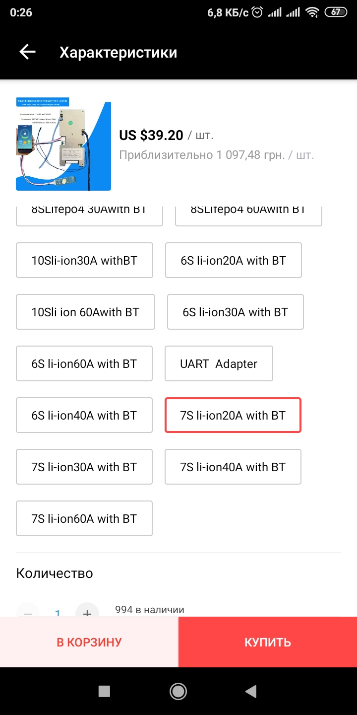

Может для новой батареи и хороший был бы совет, но для б.у это мертвому припарка. На ней и так много не проедешь, а вы ещё советуете ограничить. Да и где найти дешовую смарт бмс для 7s.
#105749Повідомлення 27 трав 2020, 23:27
А дешёвую это сколько?
1k за 7 каналов блютуз бмс
Screenshot_2020-05-28-00-26-19-750_com.alibaba.aliexpresshd.jpg [ 158.98 КБ | Переглядів: 10487 ]
