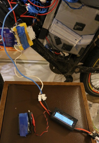

Почти год назад проводил замеры купленной бюджетной батки Vpower 20ач 48В LiFePo4, которая установлена в этом веле:
Писал тогда:
Итак... Чтобы не томить: я получил от VPower реальных 19,83 а/ч (заявлено 48В, 20а/ч) :wow:. Разряжал постоянно током 8-11А. Замерял Турниджи 130А.... За сумму меньше 400у.е. получил реальных почти 20а/ч, БМС (40А) + зарядка. Когда батарейка со временем отбалансируется, повторю замеры.... Важно заметить: вес акума 10,3кг...... Исходя из названия БМС 40А.
Все это время вел активно использовался, разряжал почти ежедневно всего гдето на треть (до работы и назад), иногда на половину, токами до 30А. Дозаряжал в этот же день после приезда (если с холода - то ждал когда нагреется). И вот сегодня решил проверить какую емкость отдаст акум спустя время.....
Итак, разряжал акум той же самой спиралью до отрубания штатной БМС, нагревая воду, только током 10-13А. И ОМГ!!!! акум отдал 20,4 АЧ !!!!! :hurra: Видно первый раз мерял еще не сбалансированый окончательно акум. Я ОЧЕНЬ доволен!!!
Юзаю его в крепком металлическом боксе в раме на двухподвесе.
Прошел еще 1 год. Провел аналогичные замеры повторно. Батарейка отдала 19,91Ач (разряд током 10А). Эксплуатировалась все время и зимой тоже. Заряд "по холодному" не проводил, только когда нагреется.

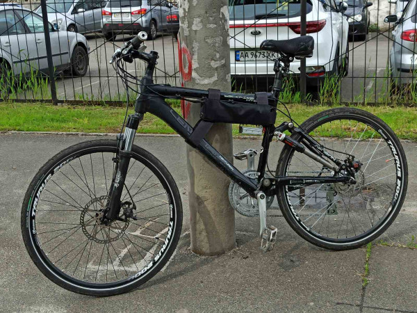

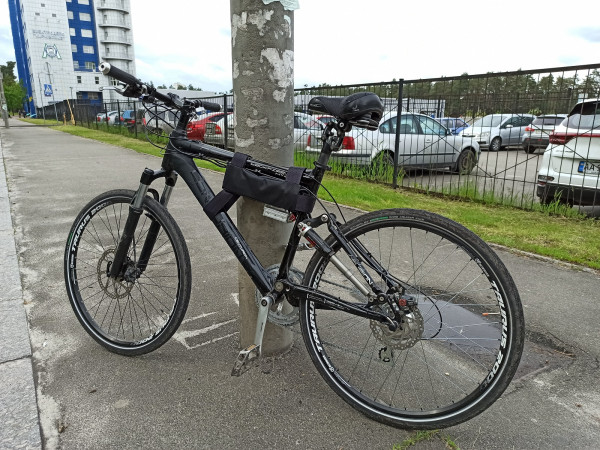

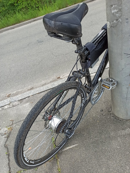

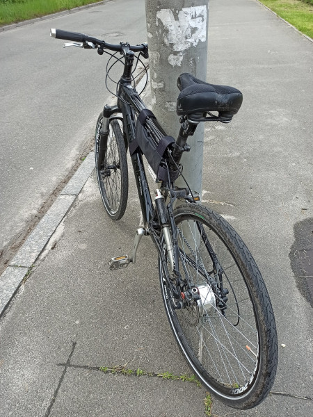

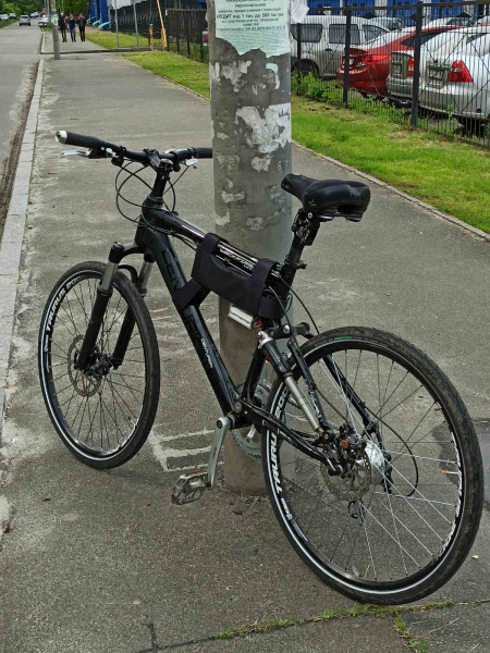

Поездив на безпедальном тяжелом "Правосеке" 4 года, решил что для здоровья нужен еще легкий байк на небольшие растояния/на работу. Реанимировал Hydro. Достав из закромов, установил задний легенький 350Вт редукторник Q100 с контроллером 14А. Батарейка китайская 48В 10ач VariCore, сумка самопал на липучках. Спереди поставил звезду на 52 для лучшей помощи мотору (есть еще 42), но пока без переключателя. Поетому сейчас на малых скоростях мотором кручу, на средних - педали, на высоких - педали и мотор можно добавлять. Без педалей получается в обычном темпе пробег около 30км. А спедалями бесконечный!
Осталось найти крылья узкие на 27.5 колеса (покрыха швальба 1.6). Вес получился ровно 20кг, пушинка.

Омарт, кресло, параллелограмм, не слишком жирно. :)
У мотоциклов и то жоще амортизация :D

Вадим писав(ла):
По нашим дорогам амортизації забагато не буває. Ще підключу 120% на контролері, і заміряю швидкість...
Хоча ще є варіант для зменшення ваги: убрати паралелограмний аморт, підсиділ трубу алюміньку, руль змінити на алюмінь, сідало і вилку передню полегші поставити, але це дороговато вийде.

Ничего не делай - и так идеал. Редкий вел. Подседельный аморт такой жду от китацев. Как он в деле?

Den Tumanov писав(ла):
Вроди нормально, тяжелый зараза.
Замерял скорость: 38 км/ч по прямой без педалей (режим 120%), 42 км/ч с педалями. Длинна окружности покрышки 27.5*1.6: 2080мм.

Дякував (ла) 8 Подякували 118
Поставил себе такой же аморт под сидуху. $70 с Алиэкспресс. Выкинул старый пружинный. Он по определению не мог работать на излом и перекос. Ну что,жопа и позвоночник сказали "спасибо!",теперь можно ездить сидя. Главное достижение этого сезона.
