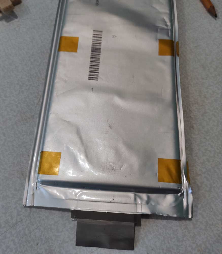

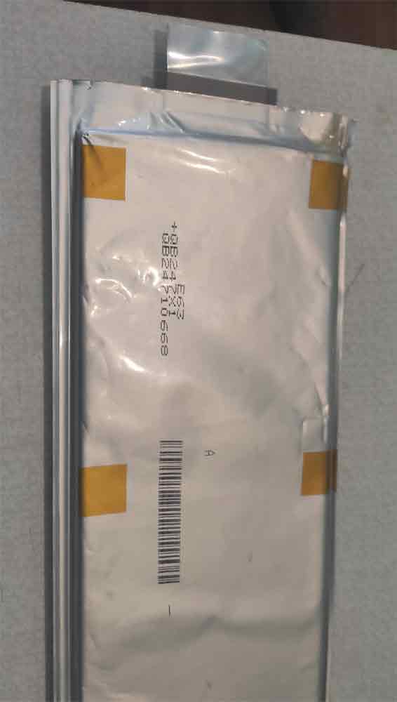

Края пакетов завернуты и приклеены желтым скотчем для удобства транспортировки, или это технологическое решение, может кто встречал информацию.
И вопрос можно их разворачивать и выравнивать или не стоит.
акб.jpg [ 45.24 КБ | Переглядів: 14987 ]
акб2.jpg [ 17.35 КБ | Переглядів: 14987 ]

Как уже ушатал автор фото мои любимки, нельзя так с акумчиками

Как так?
