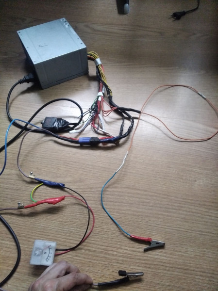

#106737Повідомлення 17 черв 2020, 12:40
Kapral88 писав(ла):
но я бы отключил бы батарею вообще и снял бы все балансиры. В идеале вообще разобрать и вырявнять все живые ячейки по средней напруге.
Тоже хочу так сделать, надеюсь Михалыч не против. Балансиры снять, всё запараллелить проводами и ещё подключу блок от компа, который я специально подготовил, с выходом 3,3 В до 20 ампер может давать, но столько и не понадобится

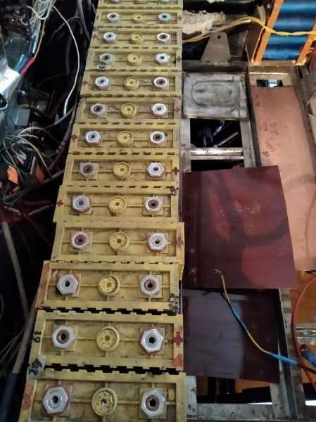

#106817Повідомлення 18 черв 2020, 20:53
Ничего не сделал, забыл дома провод которым хотел запаралелить. А перемычками тоже не получится, не могу развернуть батареи полюсами, они набухли и зажаты сильно хомутами из нержавейки на точечной сварке. Но зато всё обесточил.
IMG_20200618_162614.jpg [ 334.05 КБ | Переглядів: 14181 ]
Коментарій до файлу: Половину вытащил
IMG_20200618_162608.jpg [ 382.93 КБ | Переглядів: 14181 ]
#106818Повідомлення 18 черв 2020, 21:28

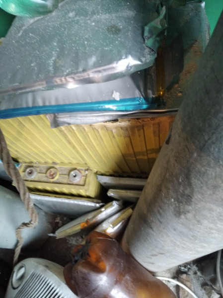

Скорее могут загореться вздутые пакеты которые тут повсюду валяются
IMG_20200618_175301.jpg [ 257.49 КБ | Переглядів: 14171 ]
#106822Повідомлення 18 черв 2020, 22:28
Да, похоже Михалыч конкретно встрял с этими аккумами :? :(
