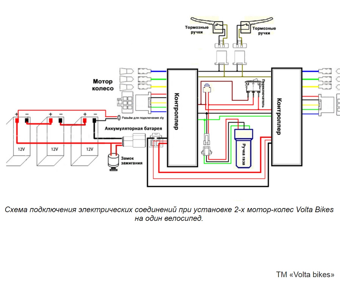

согласен. после просмотра вольтовского варианта соединения контролеров сам думаю что слишком усложняю..
(схему от вольта ТМ прилагаю)

а вместо двух переключателей наверное удобнее было бы применить 3-х позиционный
если два сопротивления, известно что в параллель, известен номинал одного - второе можно посчитать

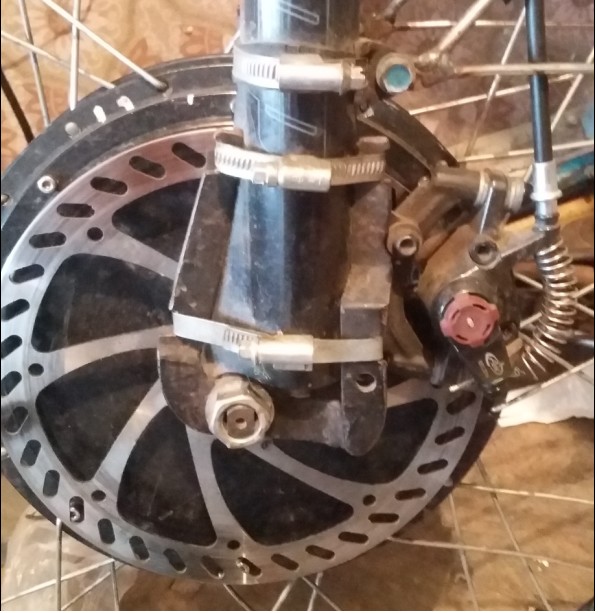

Дура-хорошая крепкая вика, у меня такая же.
Но ее магниевые дропы не выдержат МК.
Усилители обязательны.
у меня их 4 шт, по два на сторону.
Дропаут получается полностью разгружен от разламывающих усилий.

Спасибо, я понимаю что работает, но ИМХО вьіглядит не очень :( Я поетому и хочу найти какое-то "заводское" решение с прочностью, что б не накручивать все ети усилители
