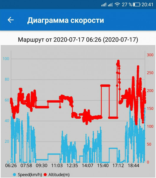

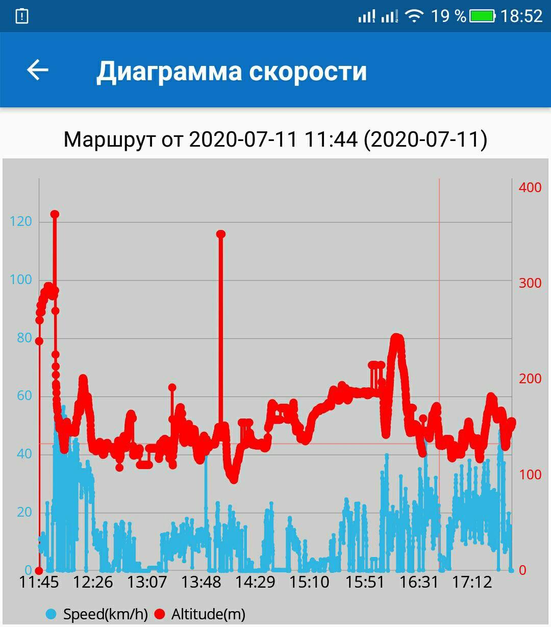

Выходной, поехали кататься по округе. Таня давно хотела по дороге посетить одно захолустье, да и я был не против. В итоге зарядились почти до полного (83 вольта из 84 максимально допустимых ) и в путь. Проехали 70 км. Дорога разная часть город, но в основном поле, бездорожье, лес. По дороге было несколько водоемов, думаю десяток или больше. Одно из них заслуживает внимания. В лесу озеро в форме сердца. Вода чистая и очень теплая. Остальные просто запущенные ставки, в которых гадят гуси, коровы, утки и т.д.
Перепад высот 70 метров. На все горки заезжали за исключением одной. Слишком корявая была на нее дорога, пришлось вести скутер рядышком. Часть дороги прошли пешком, просто созерцали местность. На диаграмме видны эти участки, там скорость 0-5 км\ч.
По приезду ваттметр показал остаток на аккумуляторах 15.9 а.ч. из 38 . Спалили 22.1. По расходу это получилось 22.73 вт на 1 км пути. Груза с собой не везли. так бутылка воды и немного еды. Приехали с синими задницами от ухабистых дорог. Сидушка жесткая. Надо бы ее сделать помягче, а то как на деревяшке.

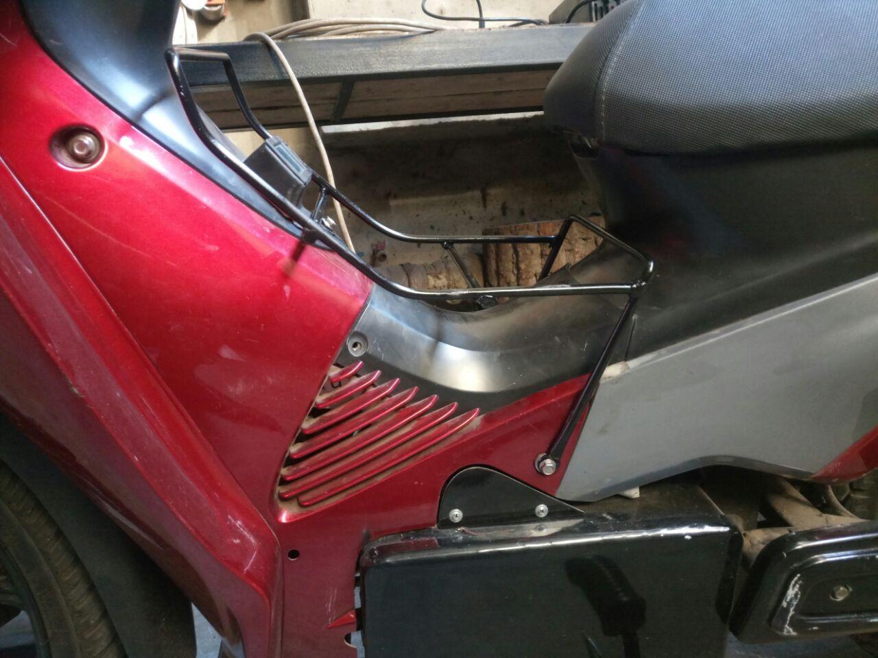

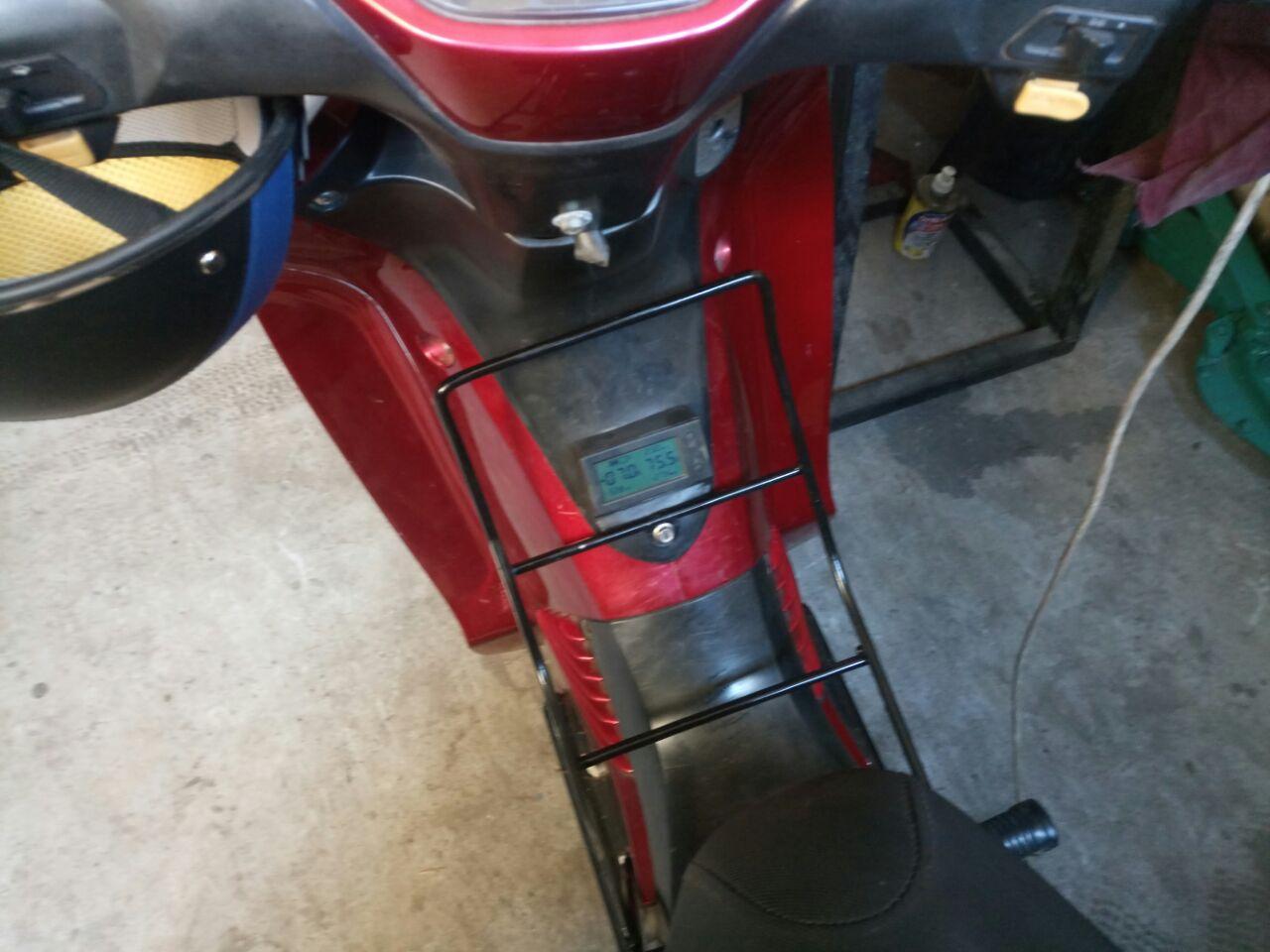

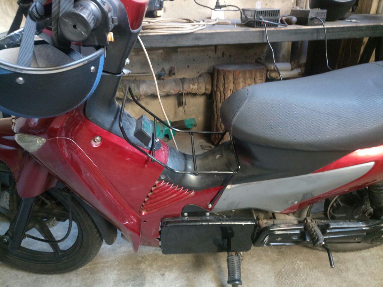

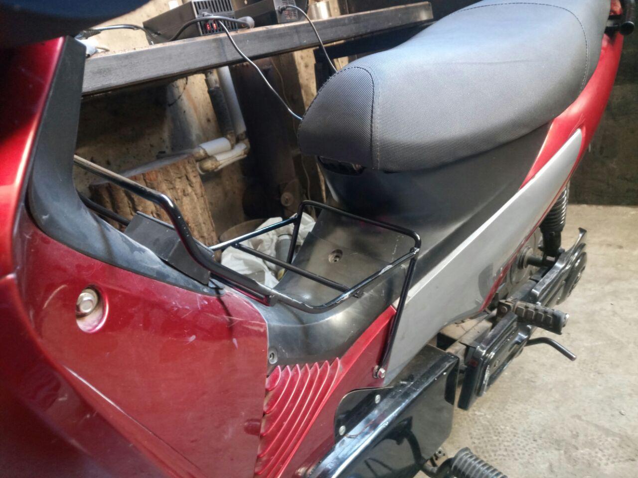

Давно хотел сделать, сегодня получилось. Багажник, наверное средний, правильно его назвать. Теперь можно крепить всякую всячину в выемке рамы. Ваттметр немного мешает, придется куда то его перенести.
