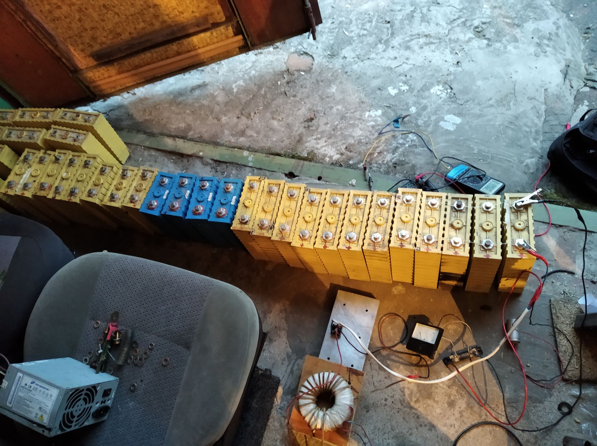

Живых батарей только 24 осталось, паралелить наверно не получится уже, не хватит напряжения

Сперва я был обеспокоен тем что Михалыч решил продать её по частям и лично отговорил его это делать, потом он её хотел продать за 3000$ но покупателей не нашлось, потом я носился с идеей сделать в гараже Михалыча общую мастерскую, чтоб мы там вместе работали, а машина себе стояла под присмотром, но и эта моя идея не нашла одобрения, потом я поехал к сыновьям Михалыча узнать как он и что будут делать с машиной и узнал что желающих покупать нету и сами тоже не могут ей заниматься, поэтому и предложил продать мне, но за меньшую сумму, т.к. и сам сейчас не в лучшем положении.
Что касается моих планов на Электру :
1 батареи нуждаются в обслуживании, чем я сейчас и занимаюсь, у меня ушла неделя чтоб найти все дефектные и отсортировать.
2 машина находится в разобранном состоянии, самодельные зарядные устройства валяются на полу в гараже, мной были сняты только два эмерсона для проверки работоспособности, один не подаёт признаков жизни, а другой работает, выдаёт 50 вольт, что не достаточно для зарядки 24 уцелевших батарей. Из двух контроллеров, которые Михалыч переключал установлен только Логвин, Келли валялся на полу, я его взял домой проверить на работоспособность и посмотреть настройки, через два дня принесу, он в полном порядке.

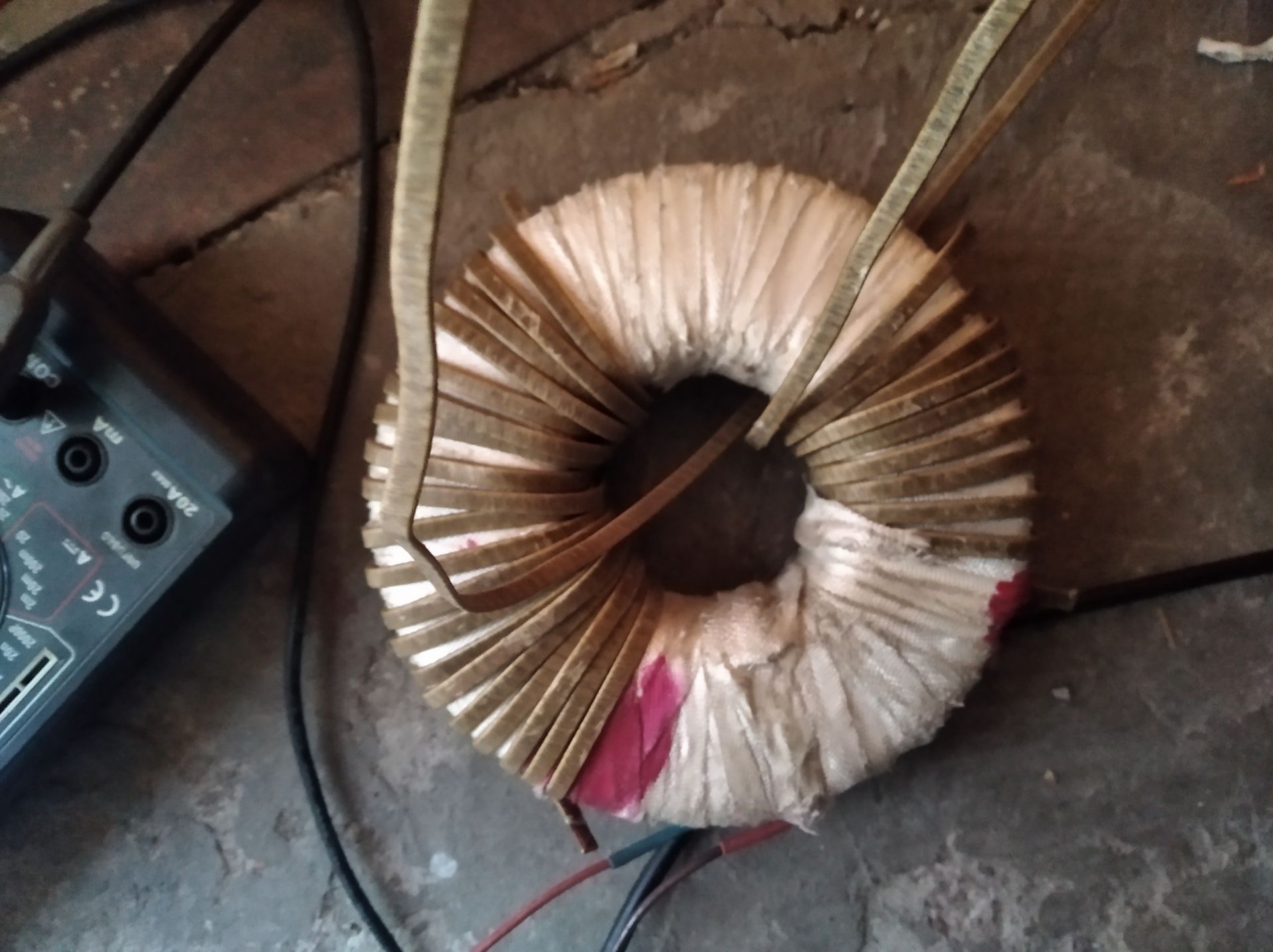

Не всё так печально, тороидальные трансформаторы это клад для меня :) спрошу нельзя ли взять один.
