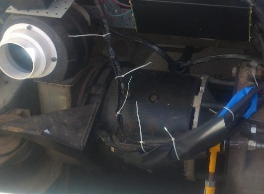

Пару лет назад делал для местных ребятишек крышку из нержавейки для ДС-3,6 для установки вентилятора от печки девяточной, охлаждения, плюс там фильтр еще ставился.
Выглядело вот так.

sanfox писав(ла):
Выглядело вот так.
...я раньше тоже так думал :D (по расположению вентиляции). Теперь мнение поменял - дуть надо с «лица» мотора, из «хвоста» - отсасывать...
 Заголовок повідомлення: Re: Citroen AX Electrique (Беларусь, от SERNEO)
#108129Повідомлення 17 лип 2020, 05:11
С хвоста отсасывать? :o
#108131Повідомлення 17 лип 2020, 07:52
yuri писав(ла):
...звучит прикольно,да? :lol: Но я ж образно, смысл ведь понятен?
#108171Повідомлення 17 лип 2020, 22:00
А сколько было споров на электрикмобайл, но похоже Генидей был прав, надо сосать с хвоста.

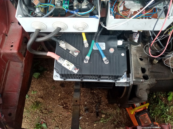

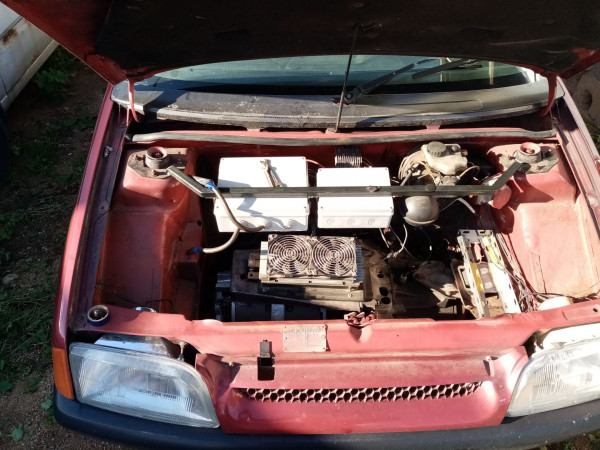

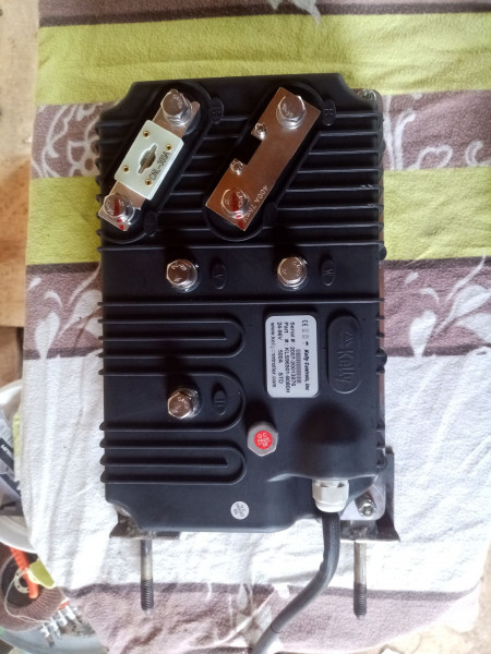

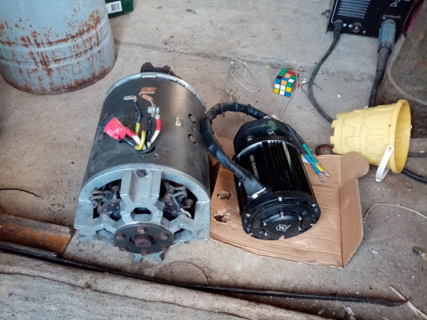

По каким то причинам Votol EM 200 на 96 вольт не продают уже и пришлось покупать kelly kls 96501 8080H
И Qs4000w, муфта с мерседес

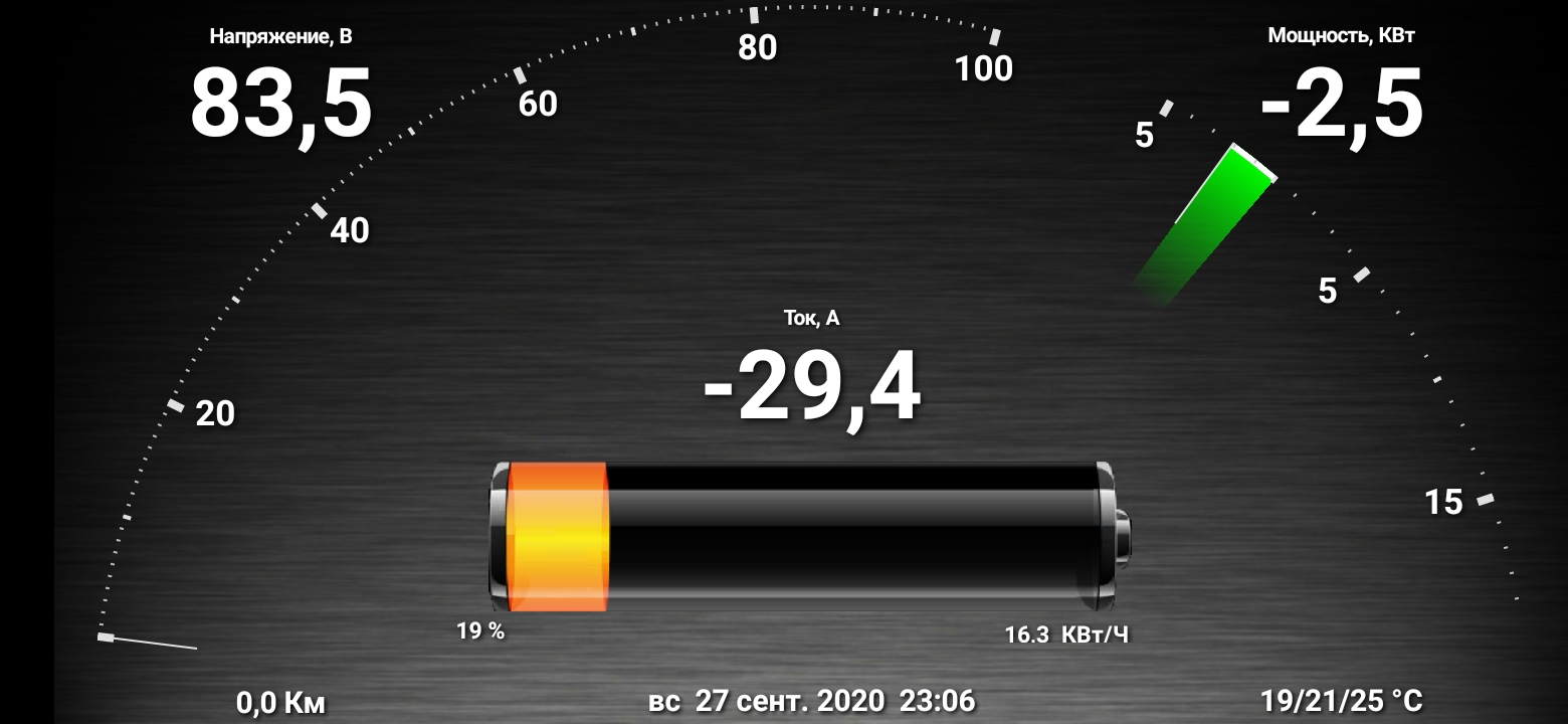

Добры выдатак цяпер ад 6.5квт на 100 км Праехаў амаль 230 км на адной зарадцы, сярэдні расход склаў 6.9 кВт на 100 км. Спампаваў з акб 16.3 кВт.

А кто рисовал экран?? Опять ёмкость в КВт/Ч
#111090Повідомлення 01 жовт 2020, 12:17
Звідки: РБ,Минск
Дякував (ла) 30 Подякували 64
Гэта прылада "Романтика"
Мой канал youtube MinskSiti
#111091Повідомлення 01 жовт 2020, 12:28
ДС3,6 Акб (24шт) 87,8В - Не знаю как вам удается на таких напряжениях ставить рекорды :? - я на своем Пыжике ездил на 80-ти вольтах на ДС 3,6 - это не езда а передвижение по ровной мах 60км/ч,на подьем 40км/ч и если на подьеме за тобой фура,то у него на уме в мою сторону только :maul: (расход тогда не замерял)
#111092Повідомлення 01 жовт 2020, 12:29
А в чем она измеряется? (разве,что кВт/ч)
#111106Повідомлення 01 жовт 2020, 17:38
Честно говоря, думаю, что это подкол от Goga65, но отвечу серьёзно - энергия измеряется в кВт*ч.
P.S. Сейчас напишу в личку АлексеюВ.
