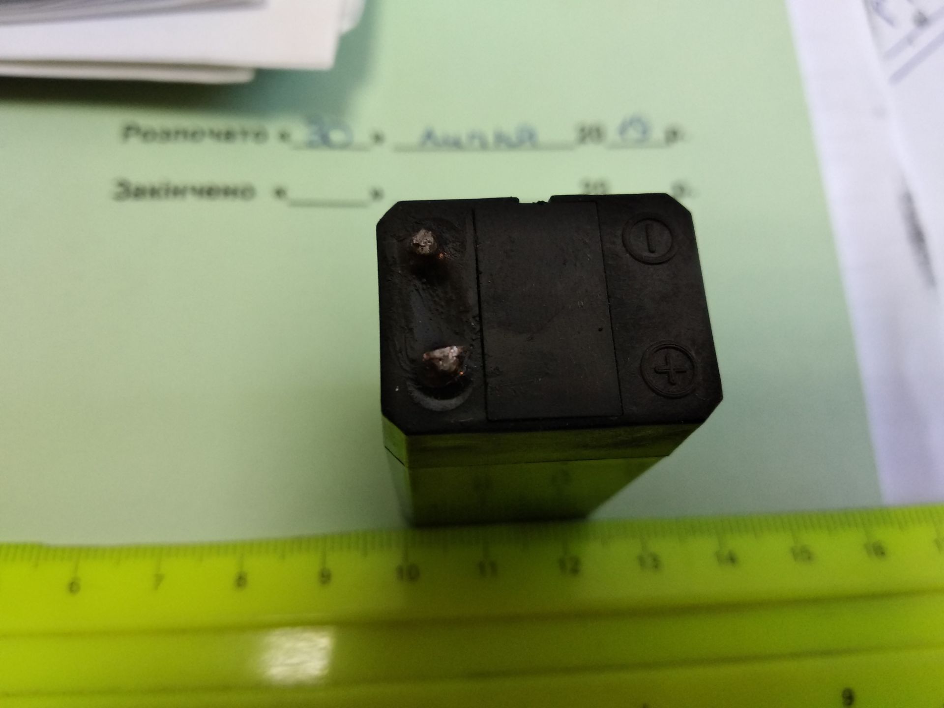

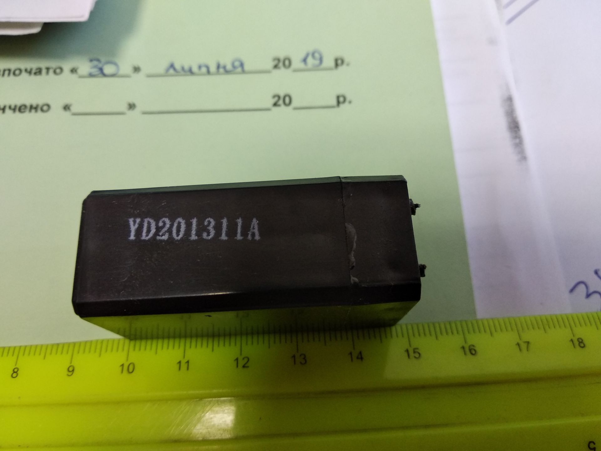

Розібрав фонарика на одному світлодіоді, не бере зарядку.
Достав АКБ ось його фото:
https://drive.google.com/file/d/14B3FYe ... sp=sharing
https://drive.google.com/file/d/14BSQiX ... sp=sharing
АКБ з фонаря.jpg [ 156.75 КБ | Переглядів: 10170 ]
АКБ фонаря.jpg [ 148 КБ | Переглядів: 10170 ]
Що це за АКБ, на яку він напругу?
Зараз там переполюсовка і крім літер невідомо нічого.

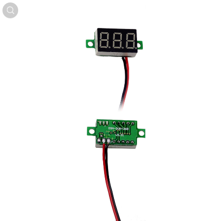

Вольтметри є 3-30В без стороннього живлення. Поставити через мікрокнопку для контролю і все.
0,36 дюймов.png [ 49.24 КБ | Переглядів: 10211 ]
Можливо і ваш вольтметр працює в такому діапазоні, потрібно уточнити. Чорний мінус, червний та білий плюс.
ЮСБ в шуруповерті цікаво, але якщо це дійсно робочий шуруповерт, то буде лише заважати, адже шуруповерти працюють в складних умовах. До того ж плата може постійно споживати струм і за декілька днів висадити АКБ в 0. Ви краще батарею зробіть в форматі 2Р, а то при нормальних навантажннях теслапальчикам прийде амба. Якщо є струмові кліщі, або амперметр 30А і більше спробуйте затормозити патрон рукою і заміряти струм. Якщо 30А то бідолашні теслапальчики приречені. ( у мене було 30А що тимчасово зупинило перехід на 18650)

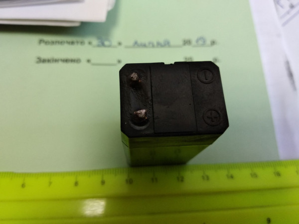

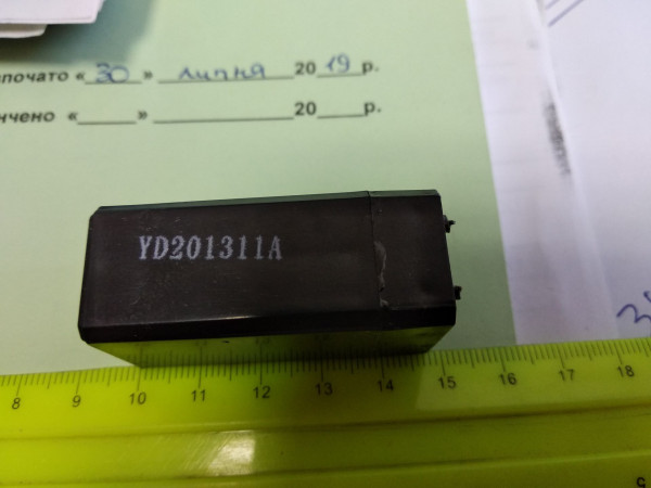

Перепрошую зроблю вставку фото.
это свинцовый гелевый аккум. Пожет быть на 4в или 6в. Если по центру возле контактов отодрать пластмаску, там будут резиновые пробочки, если 2шт значит 4в, ну а 3шт значит 6в. Скорее всего аккум дохлый и дальнейшие манипуляции с фонариком смысла не тмеют. Выкинте в мусорник и купите новый за 50гр с литиевым аккумом.

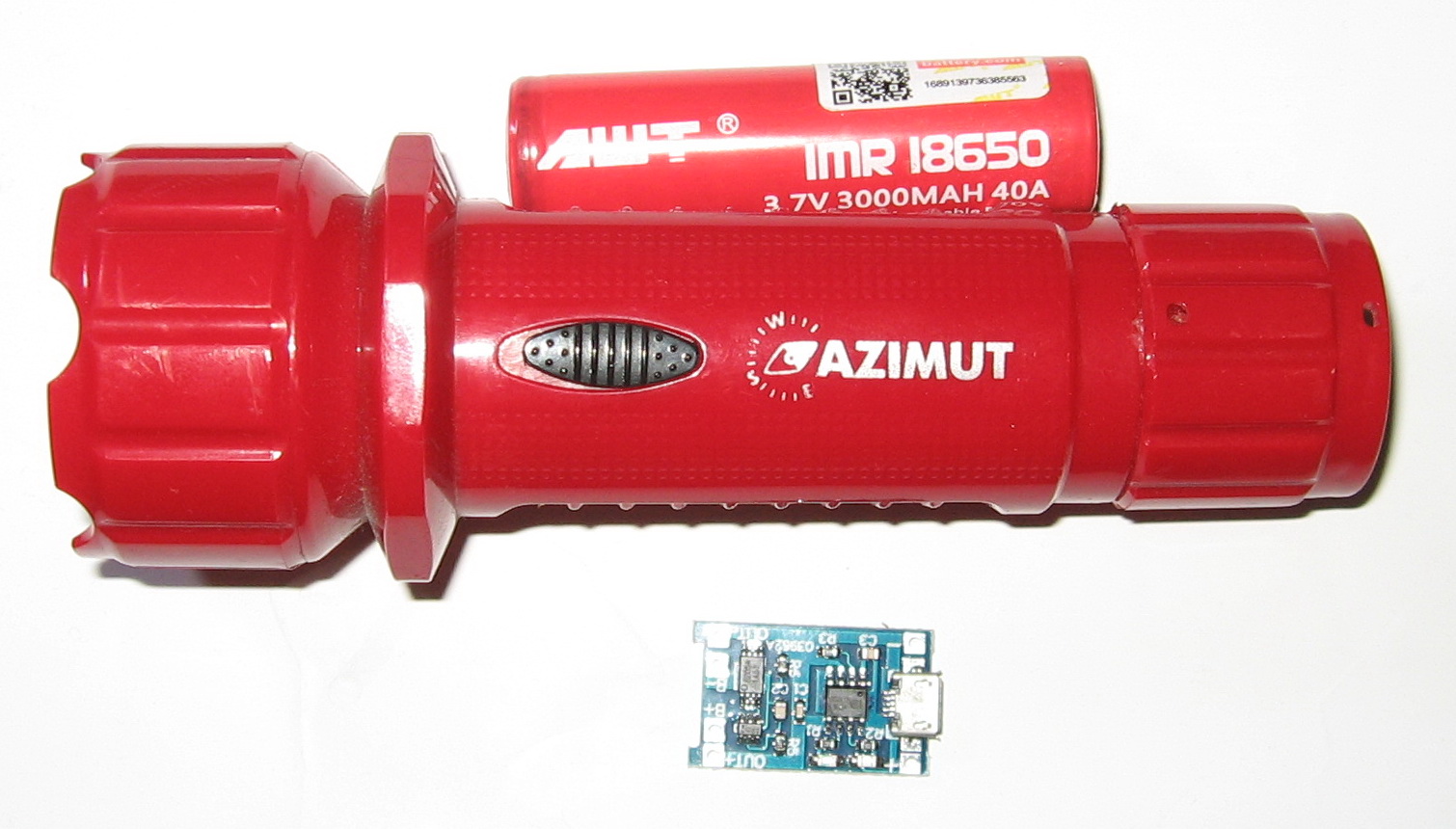

Руслан и Людмила писав(ла):
У мене такий був, 2s свинцю. Замінив на один елемент 18650 з платою TP4056, працює.

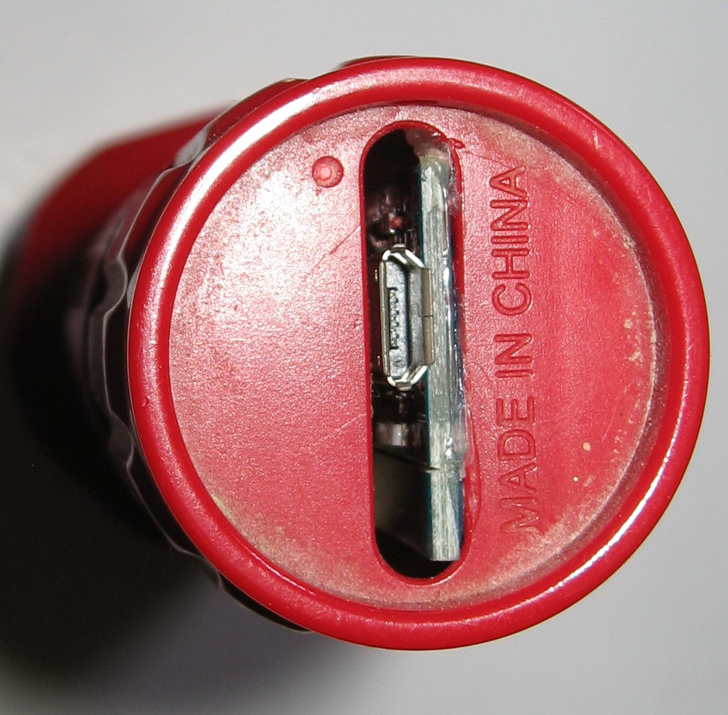

Kapral88 писав(ла):
Абсолютно вірно, (за виключенням 50грн). Якщо корпус дозволяє, то поставити літій підходящого розміру, можна навіть від мобілки і плату заряд-розряд. Заряджати звичайною зарядкою від телефона мікро ЮСБ. На платі заряду струм заряду виставляється резистором, в інтернеті є інфа. Ось як я зробив
IMG_0321.JPG [ 292.7 КБ | Переглядів: 10128 ]
IMG_0322.JPG [ 375.34 КБ | Переглядів: 10128 ]
Світлодіод 1Вт в щадящому режимі і акумулятор заряджаю не повністю щоб довше жив.

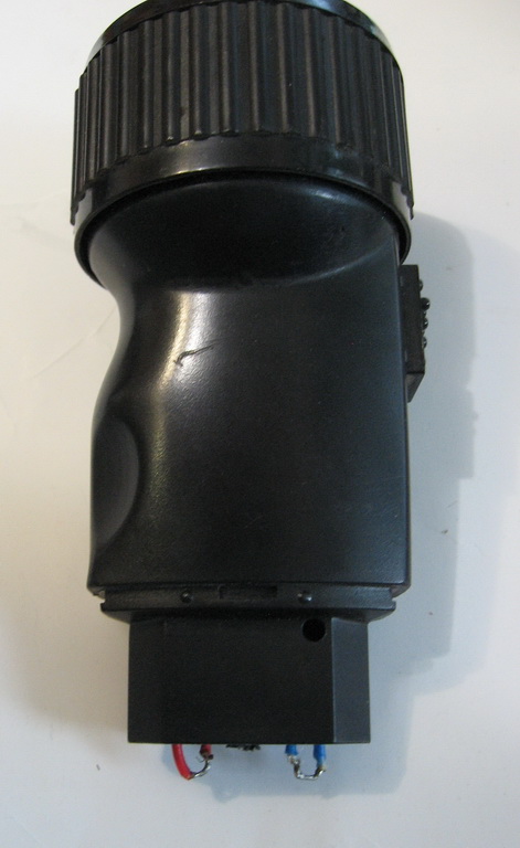

А вот и не угадали :D Аккумулятор от старой батареи ноута который хотел в мусор, и плата 9грн. Плюс капля припоя и капля термосоплей. Потолок 10грн и фонарик обрёл новую жизнь, да и мусора меньше.

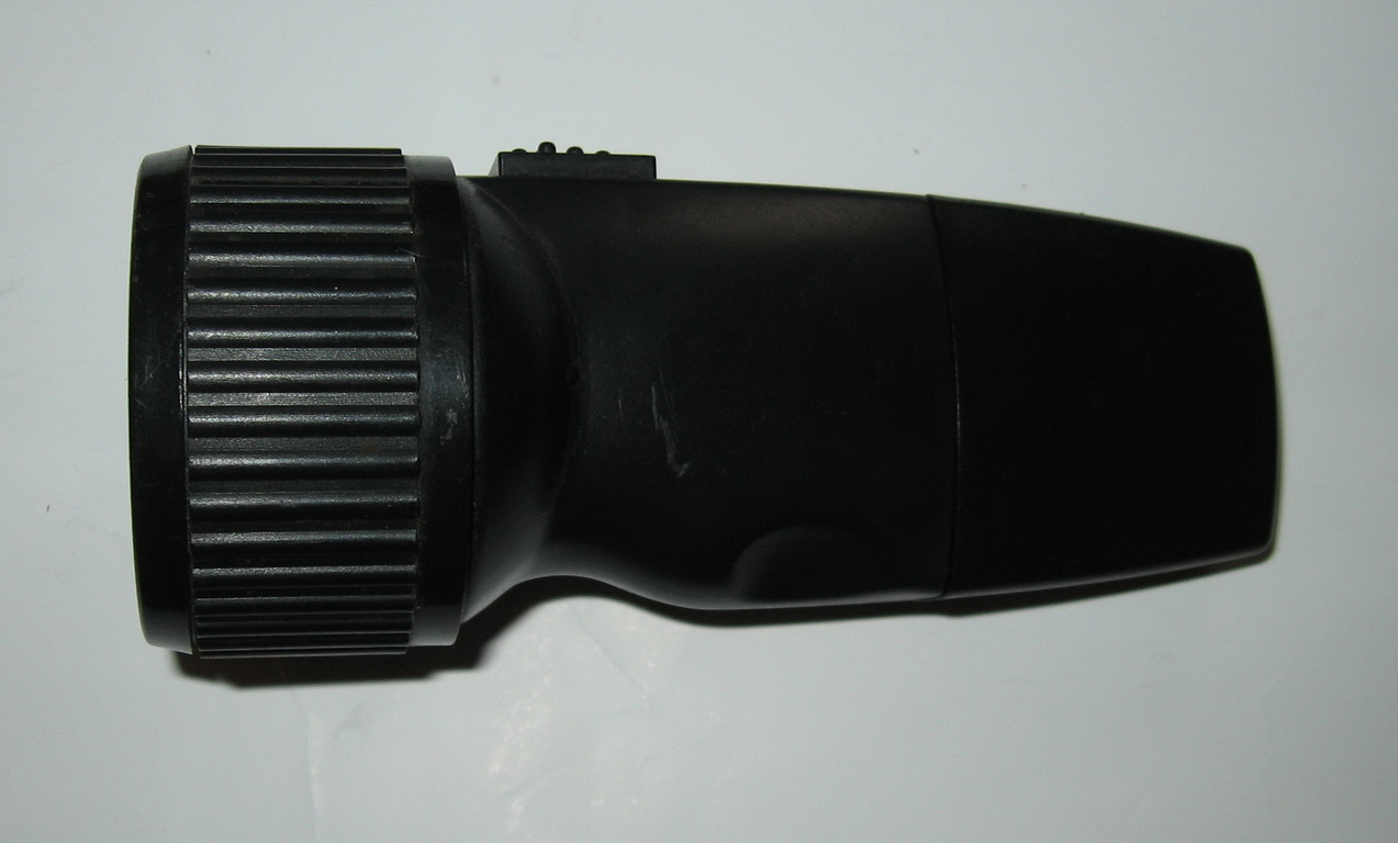

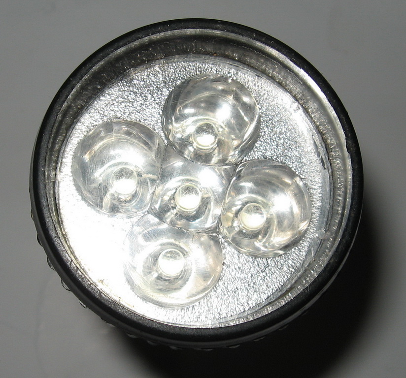

Есть ещё такие дишманкитай
IMG_0323.JPG [ 238.55 КБ | Переглядів: 10085 ]
IMG_0324.JPG [ 185.68 КБ | Переглядів: 10085 ]
IMG_0325.JPG [ 92.56 КБ | Переглядів: 10085 ]
Я туда припаял старый аккумулятор от мобилки Нокиа, а провода просто вывел сзади для внешней зарядки. Думал оставить сетевые штырьки, но всегда найдётся умник который воткнёт в розетку и будет салют. Светодиоды через подобранный резистор очень мало потребляют, а заряжаю от аймакса или любой другой зарядки. Крокодильчиками подключился и всё. Стоимость переделки нулевая и опять мусора меньше :D . Аккумуляторы которые не тянут телефон ещё очень долго могут работать в в таких фонариках. Фонарик дежурный, заряд держу примерно 3,8-4В и аккумулятор не портится.

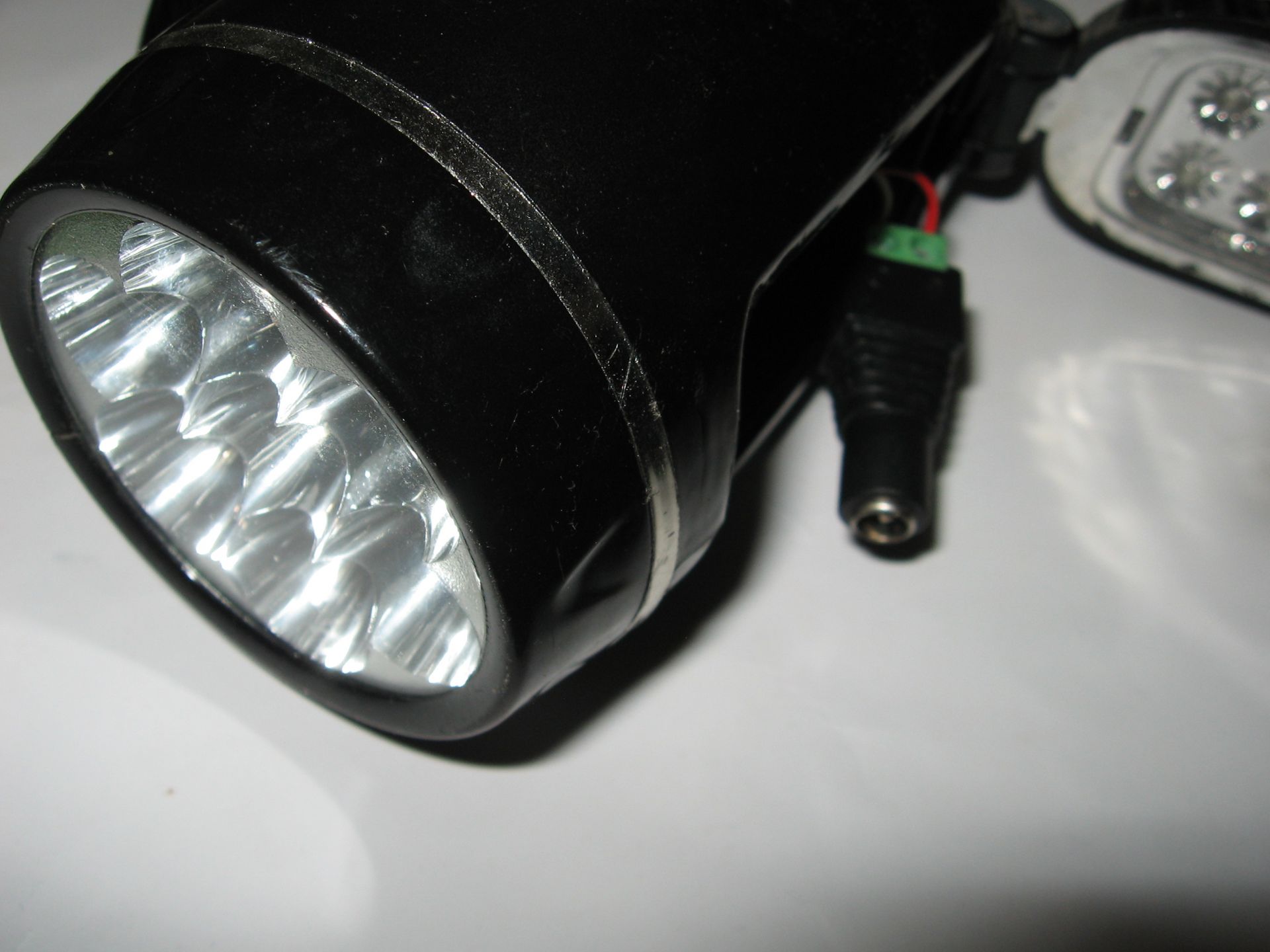

Есть и такой вариант с разёмом под внешнюю зарядку, там тоже старая мобильная батарея установлена.
IMG_0326.JPG [ 188.8 КБ | Переглядів: 10085 ]
Это пенсионерские фонарики со слабыми светодиодами, ток потребления маленький. Светодиод по паспорту 20мА, я резисторы подобрал намного меньше, в результате светодиоды не перегорают и фонарик светит сутками. Для Марьинки самое то {!_!} .
