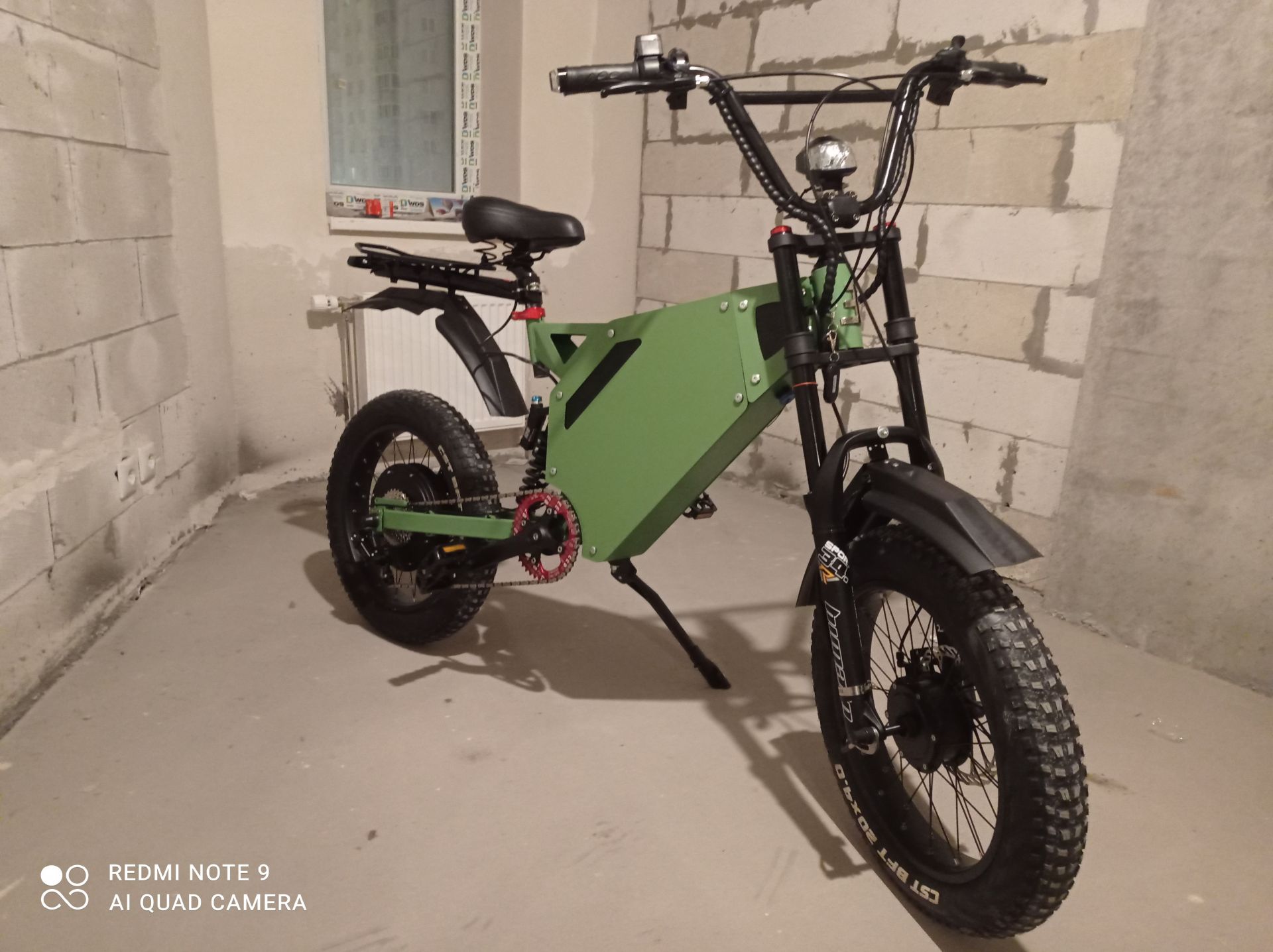

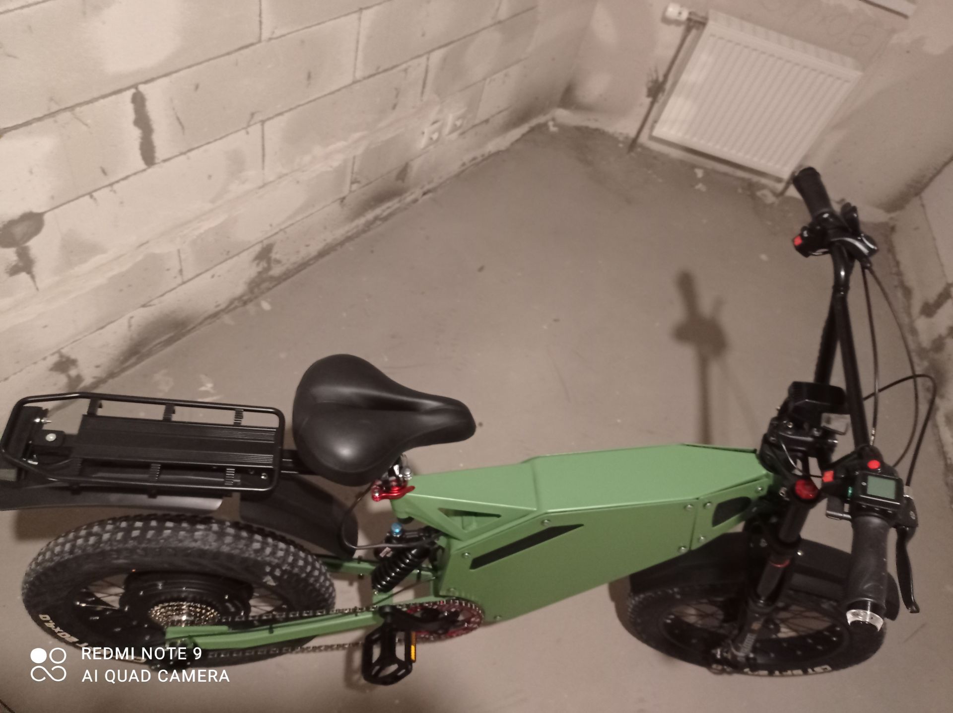

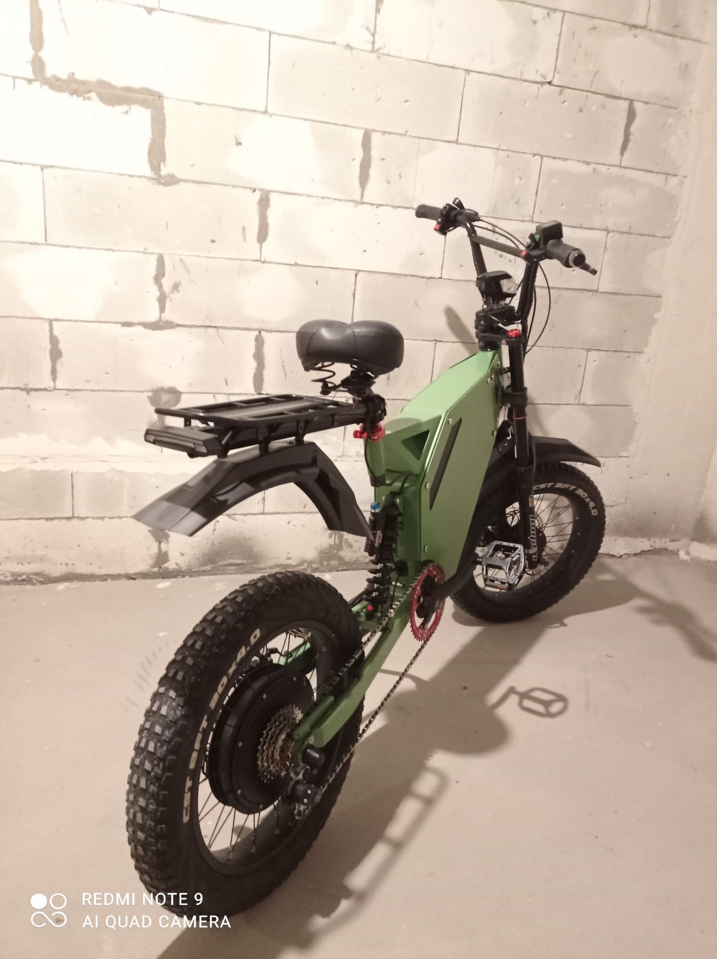

#125382Повідомлення 09 лют 2022, 16:01
Звідки: Kyiv, Ukraine
Байк получился симпатичный.
