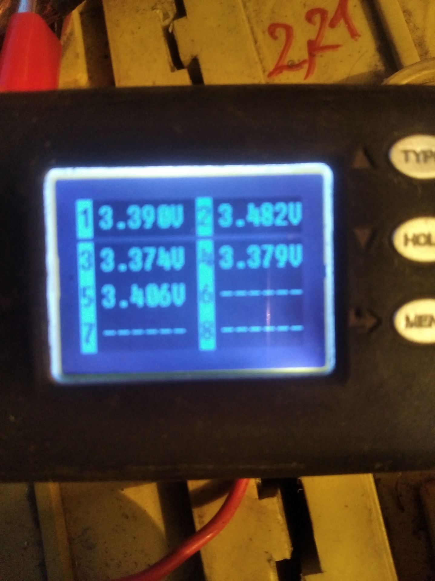

Бенинг, на максимум выкрутил напряжение и ток, 77 вольт на холостом ходу, а батарей 21. Уже 4квт/ч залилось, а напряжение ещё не 3,6

Значит батареи очень даже живые. Я же не знал, я думал 3 вольта это уже приличный заряд, а это оказывается полный низ
#108443Повідомлення 25 лип 2020, 08:06
Одна банка резко вверх начала бежать и я отключил зарядку. Подключил нагрузку на 4 Ампера и почти сразу все банки стали ровно 3,29. Значит они на самом деле достигли своего предела, а все что выше было это поверхностный заряд, который сразу сошёл, он существенной ёмкости не прибавляет. Итого в батарею было залито 70 ампер часов, это 70% от указанной ёмкости, скорее всего так и есть, они вздутые и до Михалыча были бушные.

Я думаю если исключить убежавшую ячейку, то до 3.6в ещё зальётся много энергии.

3,29 - не факт того, что акки приняли максимум и всем досталось поровну. Сейчас самое время соединить в параллель и зарядить до 3,6. Лифер вообще очень непредсказуемо себя ведет. И по напряжению ничего нельзя понять. Оно под нагрузкой при разряде вообще может подрасти.
