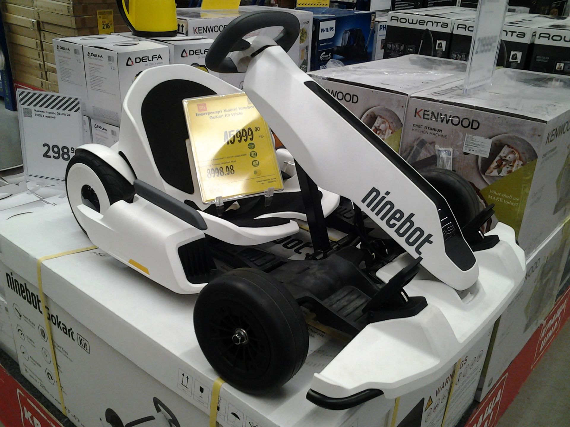

У меня есть новенькое моноколесо Бравис на 14диаметре без батареек, подумывал самокат зделать, пока в раздумиях, оно ведь новенькое. А ещё такое чудо увидел и очень понравилось проехаться по площадке.
