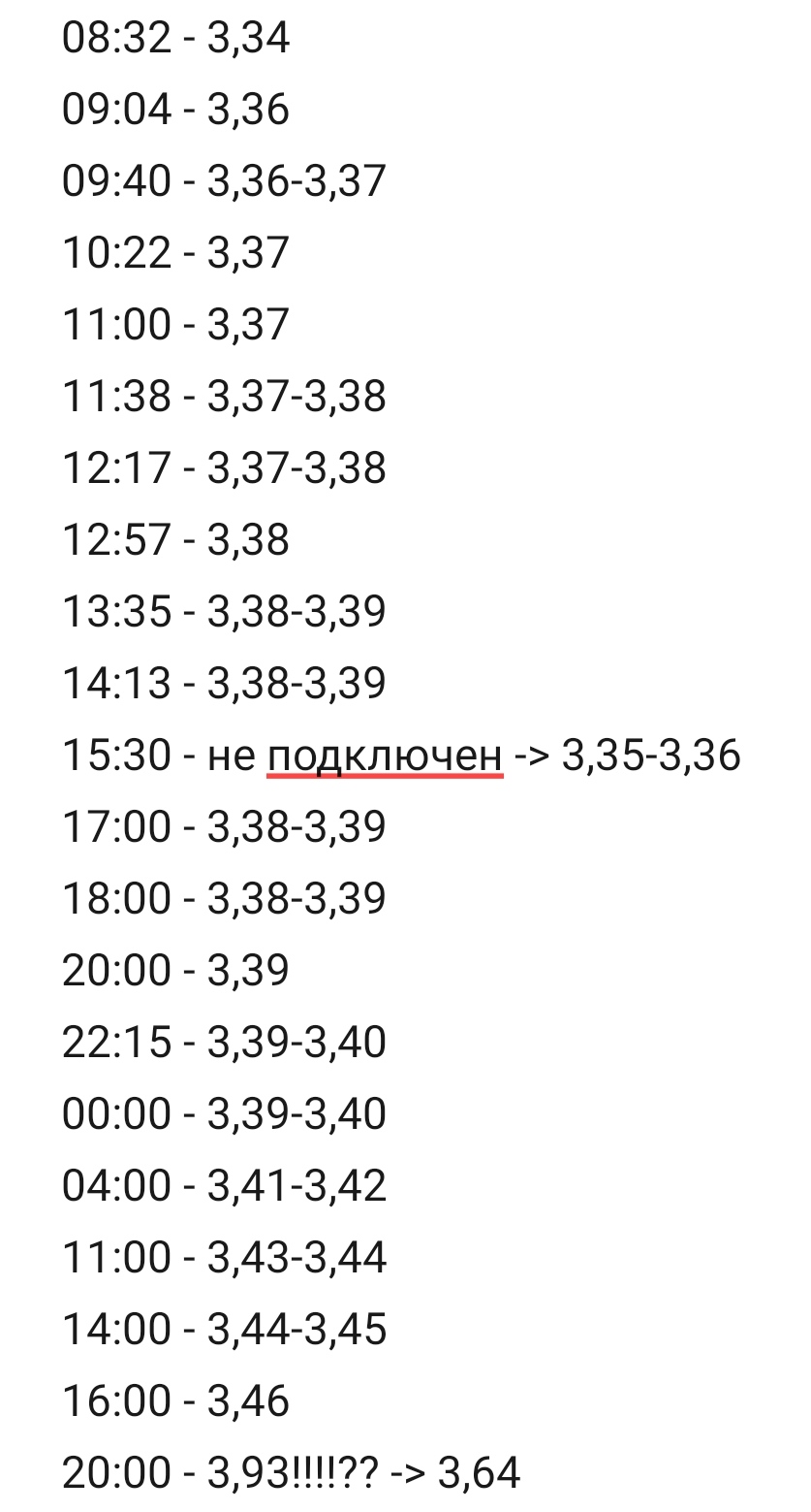

#108839Повідомлення 01 серп 2020, 19:46
Дякував (ла) 36 Подякували 15
Поиск закончил.
... как-то быстро оно вверх взлетело - ещё только 3,46В наблюдал и размышлял сколько же ещё дней ожидать... как через 4часа намерил уже 3,93В... отключил, нагрузил лампочкой пока опустилось до 3,64В (пол-часа ушло)...
Ну, типа, всё. С одной стороны - не смертельно, ведь допускают и пару раз до 4,2В... с другой стороны - фарш взад не перекрутишь, конкретные цифры роста напряжений на финальной стадии никто не упоминал => теперь буду в курсе.
Так никто и не скажет есть ли надобность разрядить и повторить зарядку, или же пересобирать уже в 16S?..
зы на всякий случай покажу - вдруг кому интересно для понимания динамики...
IMG_20200801_210952.jpg [ 169.24 КБ | Переглядів: 8332 ]

#108840Повідомлення 01 серп 2020, 21:24
Так отож... мало знать, что есть CV, надо еще понимать, что это такое, а главное - уметь правильно этим пользоваться... :ja:
Если заряжаем лифер, то CV должно быть 3,7В. А рассуждать о том, что меня есть CV, но какое-то другое, и поэтому CV - это ерунда... :lachtot: :motz:
#108841Повідомлення 01 серп 2020, 21:37
хочете обосновать "полезность" литий-ионного CV для лифера..?
Спроэцируйте по вольтажу на лифер - он НИКОГДА в CV не перейдет... скорее разрушится
(У лифера переход на CV при 3,5В, а не 3,7В; у литий-иона на 4,1В => вот и вся (д)разница)

#108849Повідомлення 02 серп 2020, 07:51
Дякував (ла) 17 Подякували 49
Мій електротранспорт: Электромопед Карпати
alex_step писав(ла):
По моему мнению достаточно одного раза.
В процессе эксплаутации батареи нужно проконтролировать несколько раз напряжения каждой ячейки: имеется ли разбег. Если разбег не наблюдается, то частоту контроля можно снизить до раз в месяц, а потом можно еще реже. Даже если явных разбегов не будет, все равно раз в год желательно такую балансировку, как вы провели, повторять.
