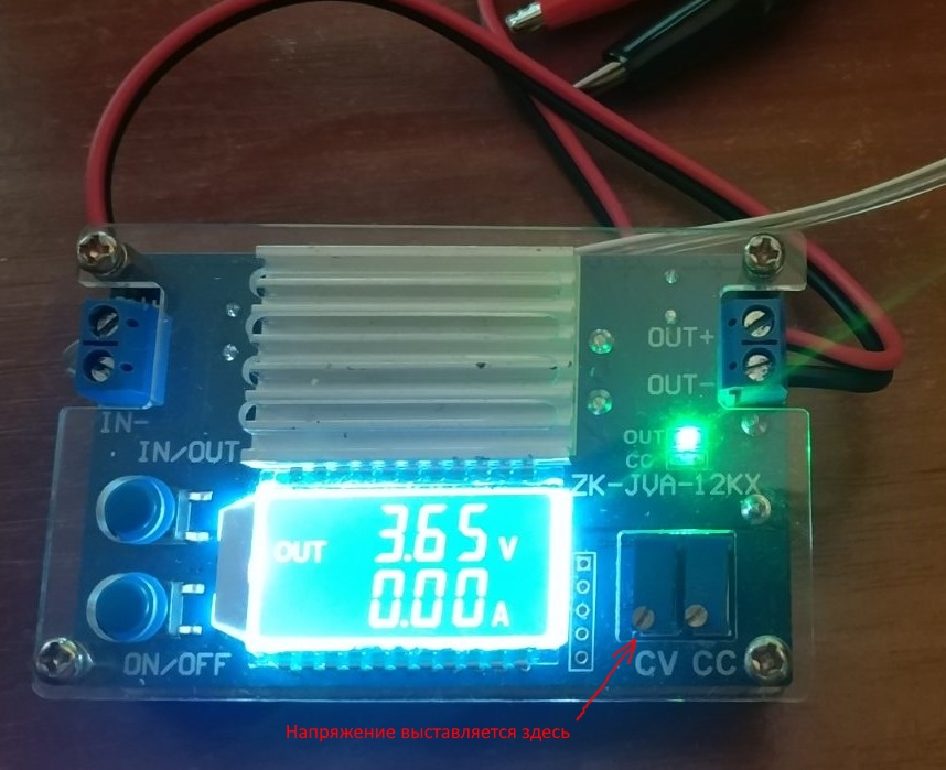

#108907Повідомлення 03 серп 2020, 08:47
Выставить тут:
0-02-0a-5c63a48a.jpg [ 239.01 КБ | Переглядів: 9170 ]

Что значит "...везде одинаково держится и падает"? Они у меня просто работают так, как надо.
Судя по понтам и отсутствию опыта - я бы советовал вообще с лифером не связываться, учитывая его специфику.
А то при первичной зарядке пару ячеек зарядились раньше - и уже трагедия! Особенно мне нравится подход, что БМС сама все сделает! :lol: :lachtot:
