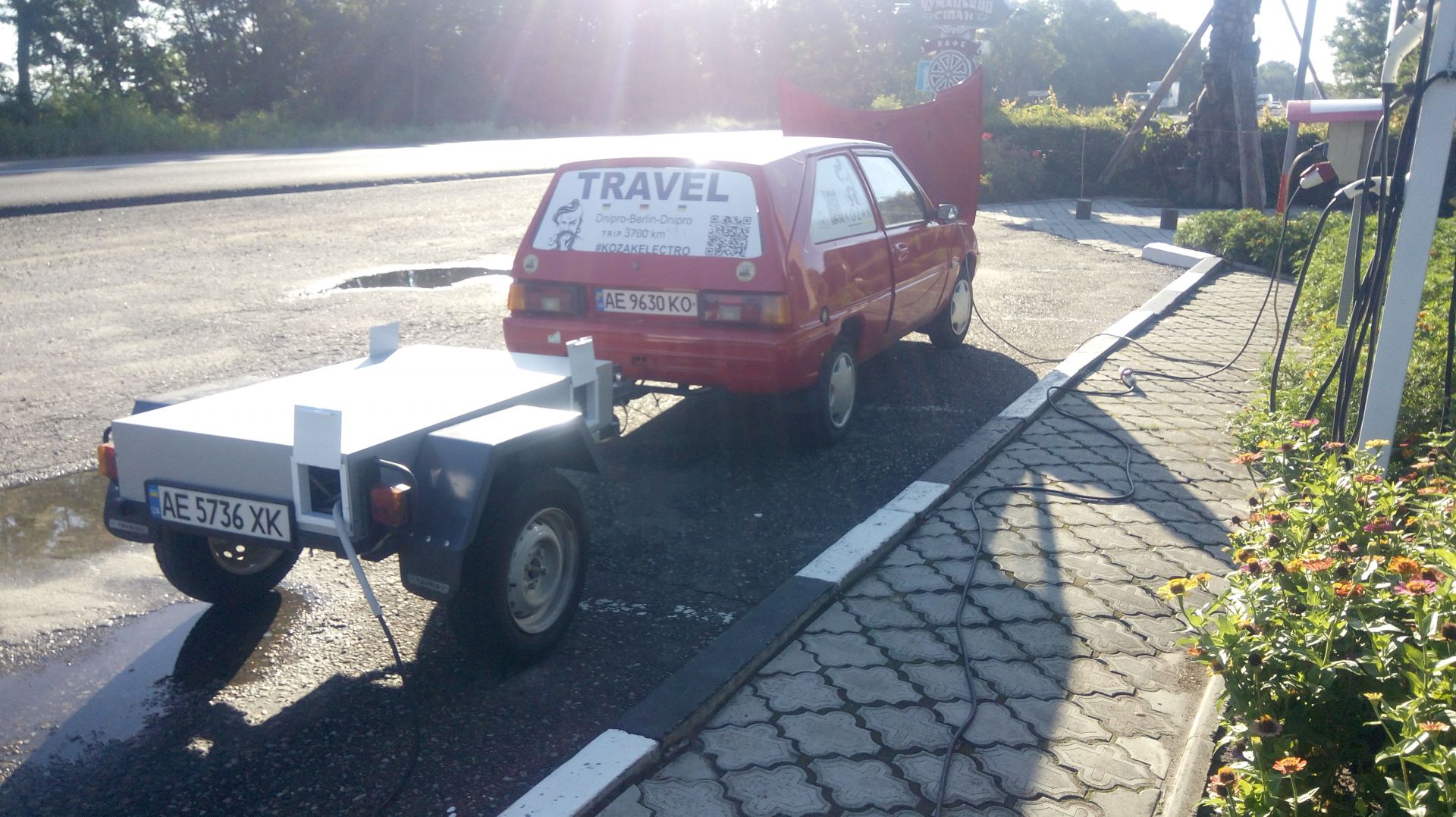

Испытываем батарейный прицеп второй версии. Основные отличия от первой версии - батарея точно такая же по ёмкости как и в Таврии, обе батареи работают одновременно, встроенная 1/3 ф зарядка, новый конструктив кожуха. Уже проехали с прицепом более 500 км, из них 326 по маршруту Днепр-Генгорка.

А с прицепом какая крейсерская скорость?
Может имеет смысл использовать прицеп для перевозки части груза?
Он ведь плоский, сверху аэродинамический колпак и часть вещей туда. На море в любом случае много вещей везти.
 Заголовок повідомлення: Re: Таврия Электро Смарт Пикап (Днепр)
#108973Повідомлення 05 серп 2020, 15:21
Средняя 52, по трассе 65-70, максимальная 92.

Что за батарея в прицепе?
#108984Повідомлення 05 серп 2020, 19:50
Болтовские модули, 15 кВтч

Ооо, прогресс. {!_!} А в кузов никак их не пораспихать? Они ж легкие и компактные, не кирпичи ж от вольта. :)

Хорошие показатели. 170 км на17 кВтч без прицепа и 280 км на 30 кВтч с прицепом, по счетчику из розетки, а не из батареи.

Ну как бы тоже не маленькие. Можно и больше распихать, но за счёт задних сидений, а без них на море втроём не поехать. И для 3-х фазной зарядки места совсем не остается. Для повседневной езды по городу пробега 170 км более чем достаточно и возить с собой балласт нет смысла. А прицеп на дальняк, тем более что на нем будет сверху багажный отсек.
