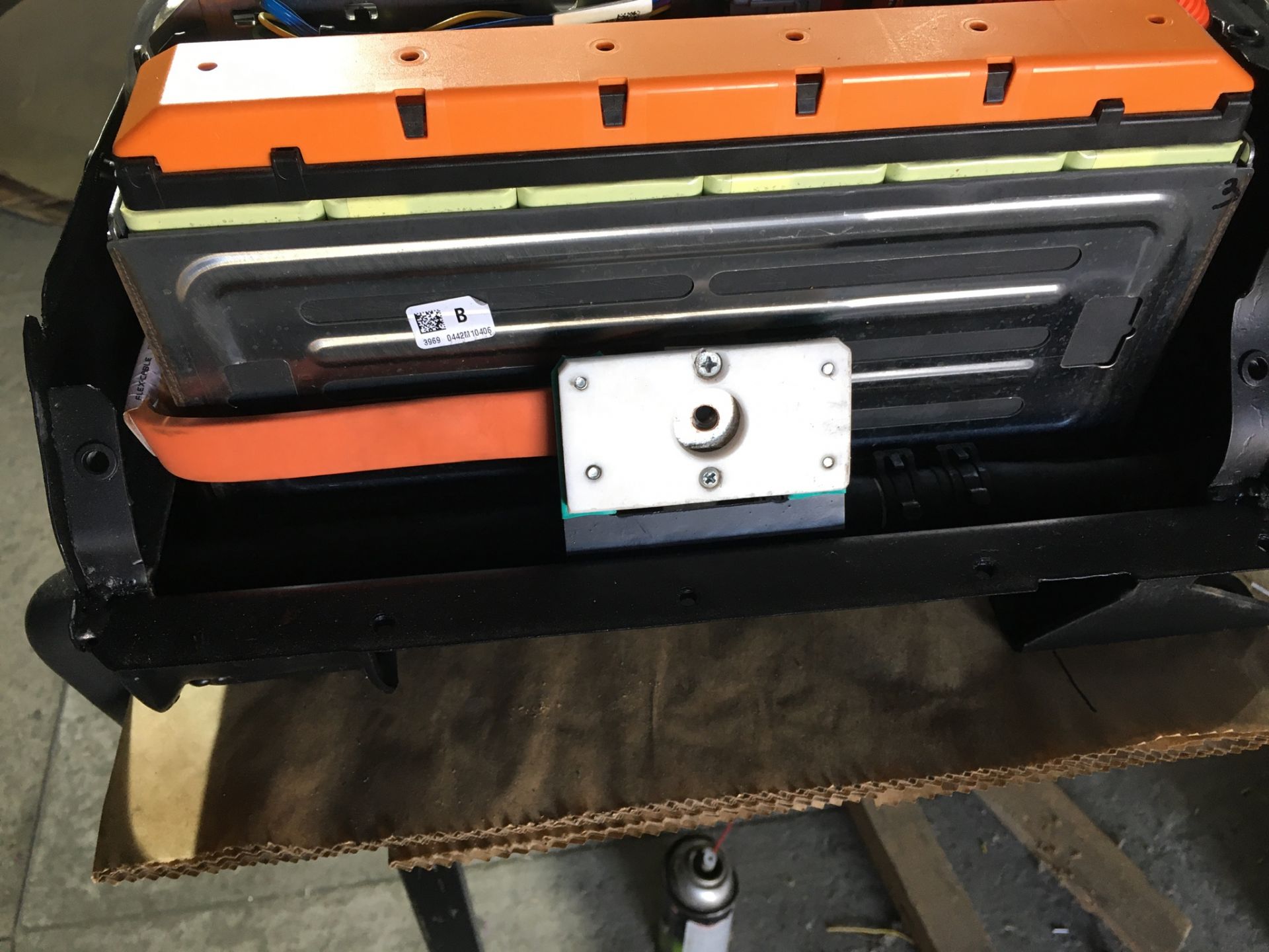

просветите - в батарее сколько блоков и по сколько ячеек?
разобрать блоки реально?
 Заголовок повідомлення: Re: Fiat 500e
#109566Повідомлення 23 серп 2020, 12:29
97 ячеек, семь блоков шестиячеечных и одиннадцать блоков пятиячеечных.
Блоки вот такие:

#109567Повідомлення 23 серп 2020, 12:30
...разобрать реально, но без «вандализма» не обойтись :lol:...
#109568Повідомлення 23 серп 2020, 12:33
Блоков или секций в батарее 18 шт., из них - 11 шт. по 5 элементов, и 7 шт. - соответственно, по 6 элементов.
Секции не одинаковые. 5-ти элементные отличаются по креплению (А и В), 6-ти элементные есть правые и левые (тоже А и В).
Разобрать можно (разрезать), собрать сложно.
