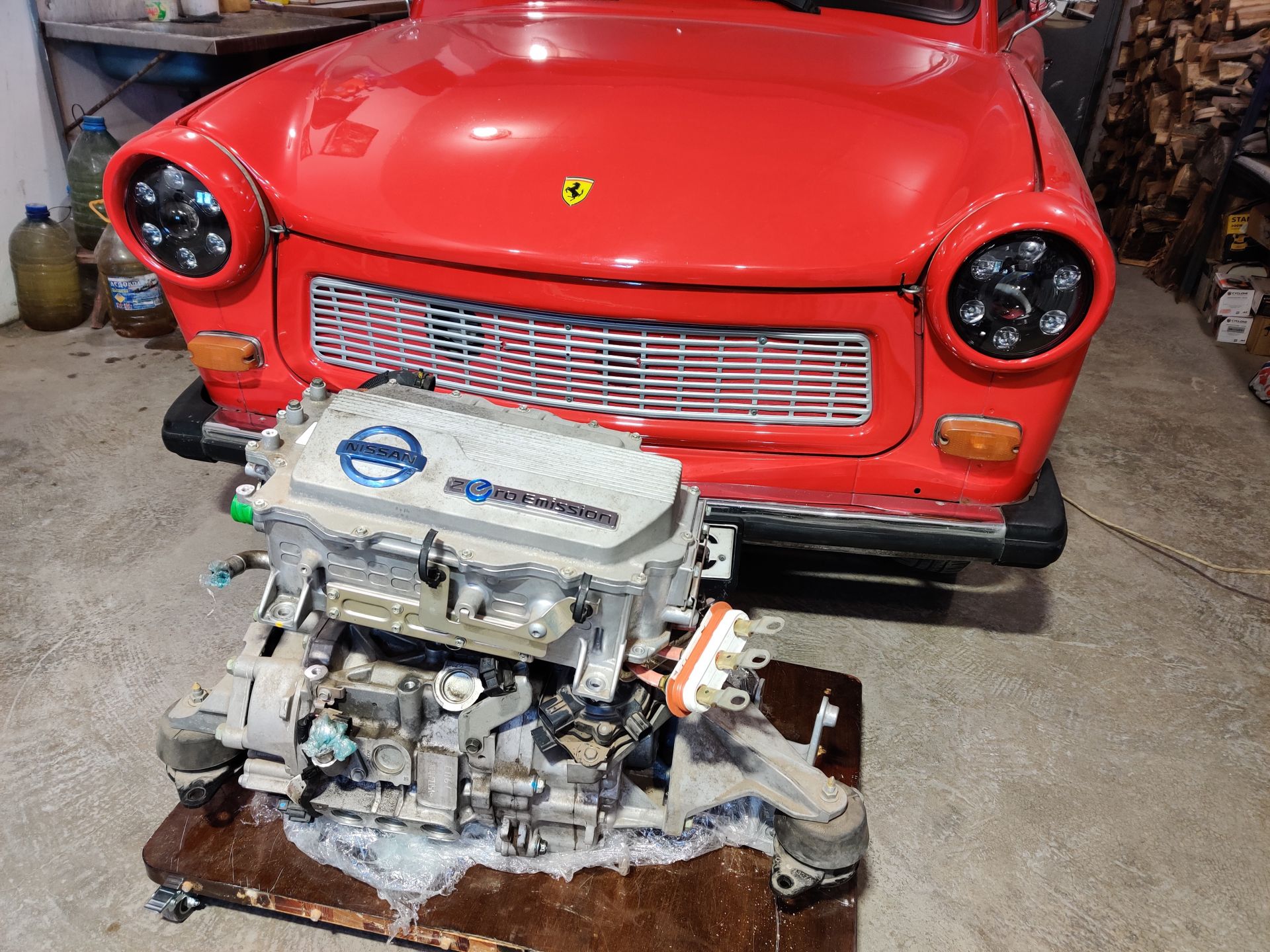

Думал заново зарегистрироваться и начать новую тему, но... МЫ ПРОДОЛЖАЕМ! :maul: :ja: :irre: 8) {!_!} :winken:
IMG_20201013_164650.jpg [ 504.09 КБ | Переглядів: 28636 ]
IMG_20201101_155142.jpg [ 229.11 КБ | Переглядів: 28636 ]

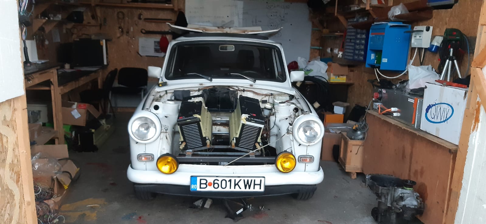

Привет Жека,
Не унывай, я из за вас трабантистов взялся за переделку Трабанта :) Выкладываю тизер фотку:

Jora Karandas писав(ла):
... я из за вас трабантистов взялся за переделку Трабанта ...
Эта модель у нас более популярная в переделке,чем Таврия :?

Тизер отличный. Чуствую в переделке замешан редуктор лексуса
